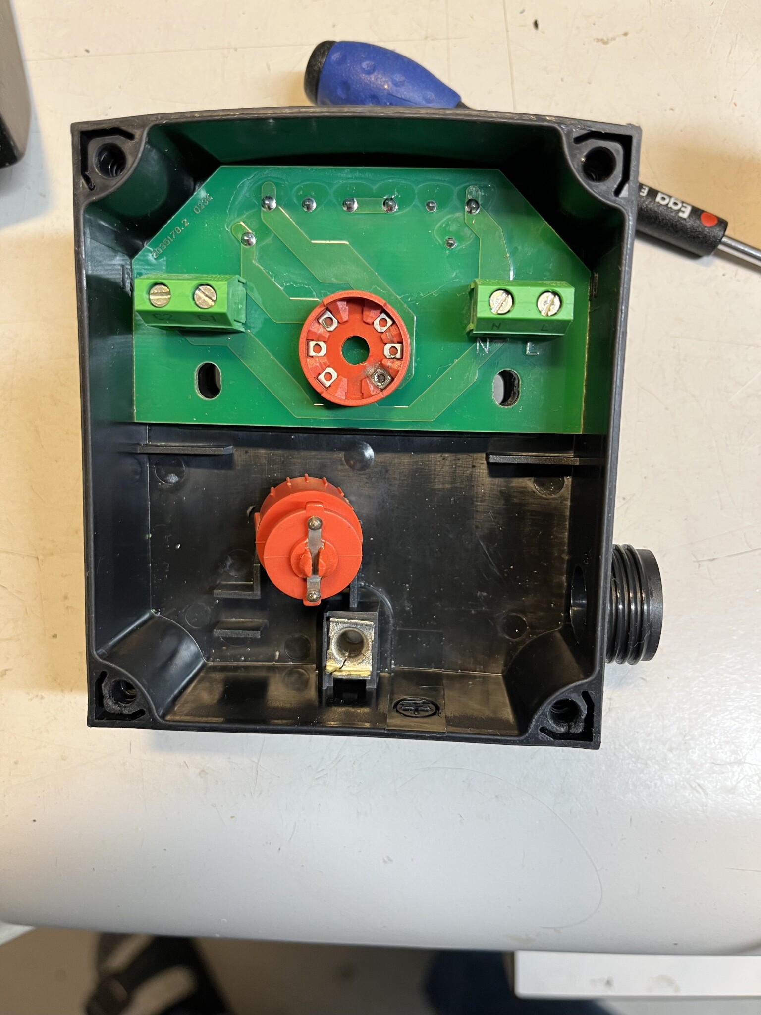

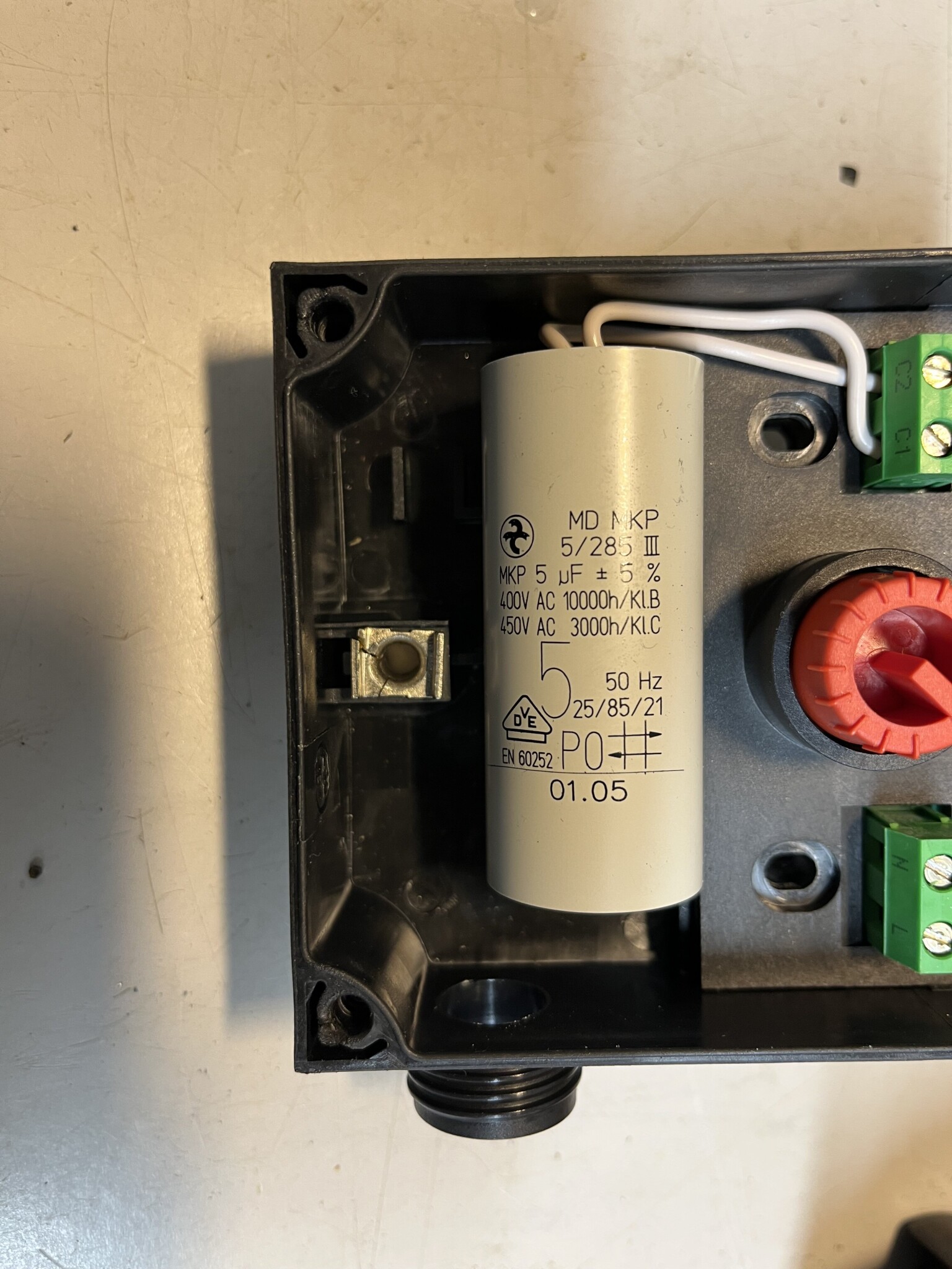

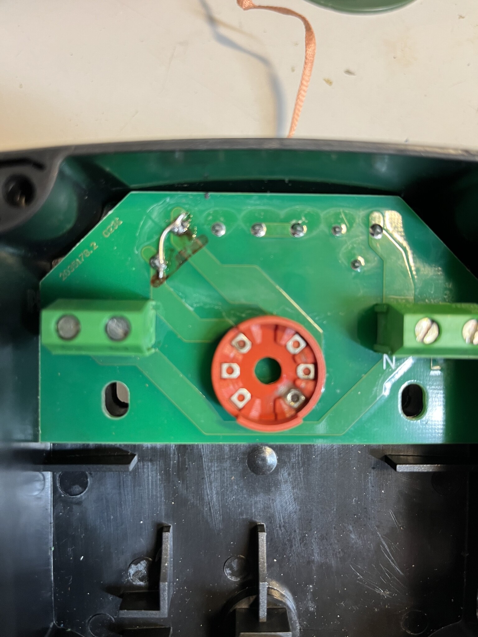

Hade samma problem med min pump. Kontakten dålig pga att motorkondensatorn tappat i värde min skulle vara på 5microF men var på knappt 1microF. Köpte ny kondensator samt byglade enligt bild rött streck. Byglade så det blev Max fart. Nu har allt fungerat sedan Januari. Mvh Magnus
  • Närbild av ett kretskort med rött tillägg för att förbättra kondensatorns funktion, visar omkoppling och byglad kondensator enligt beskrivning.
  • Inre del av en trasig motorkondensator med rött streck för maximal hastighet, enligt forumdiskussion om renovering.
  • Motorkondensator installerad i en elektrisk kopplingsbox med en röd markering för att visa var bygeln är placerad för att öka hastigheten.
Jag misstänkte också att det kunde vara kondensatorn. Hade jag haft möjlighet att testa den hade jag kanske också försökt byta ut den.
Det slutade dock med att jag köpte en ny pump från B-tema. Den är nu på plats och gör sitt jobb som den ska.
Tack för att du delade med dig av din lösning!

Har de kvar den defekta pumpen kan du ju laga den och ha den som backup. Rengör byt kondensator smörj in lägg på hyllan. Mvh Magnus
