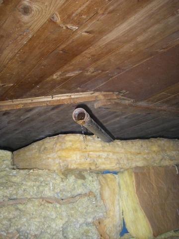

På högsta punkten i systemet sitter ett öppet expansionskärl med skvallerrör till källaren. Även ovanpå ackumulatortanken sitter ett öppet expansionkärn, med ett öppet rör i toppen. Är det ett så kallat övertrycksfritt system jag har?

Har nu fyllt upp systemet med pannan i drift tills det rann ur skvallerröret från det övre exp.kärlet. Därfeter luftade jag elementen som innehöll mycket luft.
Men nu rinner det igen från den nedre exp.kärlet.
Varför??
Jag blir inte klok på detta. Vad är korrekt förfarande vid påfyllning och luftning av ett sånadt här system?

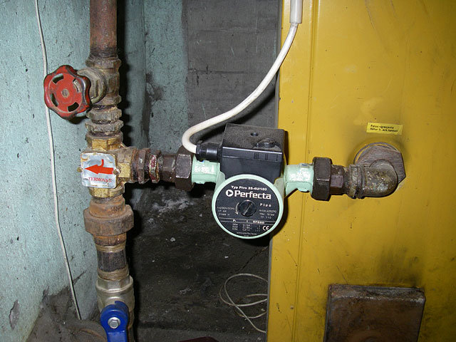

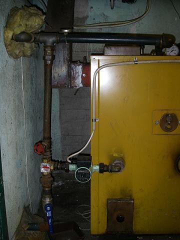

Bifogar några bilder.

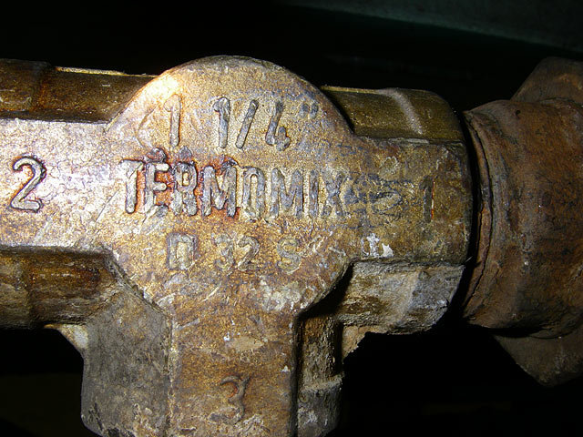

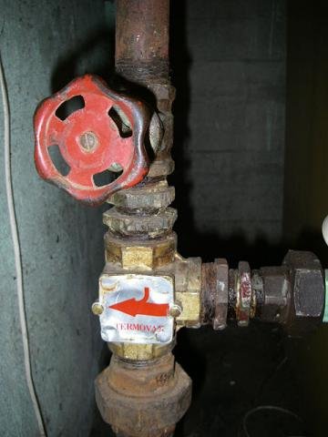

Kan det vara den termiska ventilen som orsakar överhettningen? Fråga mig inte varför pilarna på skylten sitter åt det håll de gör. På baksidan är ventilen märkt med port 2 nedåt, port 1 upppåt och port 3 mot pannan.
Kan man enkelt byta "innanmätet" i denna ventil?

Ingen som vet om det går att byta termostat i Termovarventilen och i så fall om det kan göras utan att tappa ur systemet?
Eller kan ventilen börja kärva och ev. bli bra med en skvätt 5-56 eller liknande?

Humm .. missade att det var ingen termovar/laddomat, utan en termoventil eller en laddventil
Hur vida man kan serva dem mer termostatbyte vet jag inte riktigt, men det finns VVS-are här på forumet som kan svara på det
Strypventilen och kulventilen kan du stänga vid service, men vatten som kommer via pannan och cirkulationspumpen måste nog också försöka stängas någonstans

Laddpumpen ska gå på högsta fart för bästa cirkulation, speciellt vid driftstörning och felsökning vid laddproblem
Har du kontroll på vattennivån i tanken?
Låter som du antingen har för lite vatten i tanken och pannan eller luft någonstans som stör laddkretsen från att fungera optimalt
Den blå kulventilen under laddventilen "bakom" pannan enligt bilderna ovan i forumet ska du ha helt öppen hela tiden
Däremot kan du prova att strypa lite på den röda skjutventilen(ratten) som sitter ovanför laddventilen en aning så att när du vid eldningen och du vet med säkerhet att vattnet i botten på ackumulatortanken är kallt då håller ca 60-65°C in-vatten in i pannan
Ju mer du stänger den röda skjutventilen ovanför laddventilen desto kallare vatten in i pannan, dvs pannan tar mer vatten från tankbotten utan inblandning

Det blir nog till att ta hjälp att byta termiska ventilen och skjutventilen.
Har sett att det ibland har droppat lite vatten från sjkutventilen. Det kanskeläcker in luft där?
En sak till...
Är det någon funktionsmässig skillnad på laddkretsen jag har, mot de färdiga laddpaketen Laddomat....?
Cirkpumpen är ju ny så det känns lite onödigt att byta den.
Mvh
jtkarlsson
Tack för dina snabba svar.
En sak till...
Mvh
jtkarlsson
Kanske, troligen inte märkbara mängder. Men du hade ju precis igår fyllt på med nytt kallvatten i systemet. Naturligtvis får du ju en hel del nytt syre som kokar bort första eldningen då.jtkarlsson skrev:
