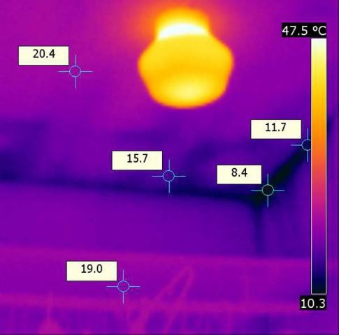

Bilden nedan är från en garderob, utetemparatur +5 grader men ändå kunde man se en differens på mer än 10 grader mellan olika platser i taket.
Är detta också inget fel i VDs ögon?
Förklaring Gult= varmt och blått är kallt. Vi har här en innetemperatur på 23 grader ...

Fattas det helt isolering på vissa ställen ? Om utetemperaturen är +5 och det är +8,4 uppe i taket, då borde detta innebära att det nästintill inte finns någon isolering alls ? Har jag fel maggan9?

maggan9>Hmm, hur är protokollen från ventilationsprovningen eller vad det heter?
Nåt säger mig att det kan finnas en del självdrag som kanske inte skall finnas där.

Ventilationsprovningen visade inget, men när man gör en sådan här mätning provocerar man fram draget.
Man stänger nämligen alla ventiler och kör sedan igång köksfläkten på max för att se var alla otätheter finns.
Men det jag visar här är alltså ställen som inte är normala.
Vi har totalt 17 olika ställen där man kunde upptäcka felaktigheter i huset.

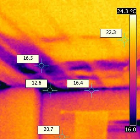

Exemplet nedan, är vårt allrum i vinkeln nedre botten. Ovanpå det har vi en kattvind som går 45 cm in i rummet längs vänstra sidan av bilden och därefter har vi golvvärme i golvet på övervåningen. Man kan se att det är något problem med isoleringen i kattvinden, ev kan elektrikerna ha dragit sitt strå till stacken och inte lagt tillbaka isoleringen ordentligt efter sig.
Men även lite mer isoleringsfel finns det
