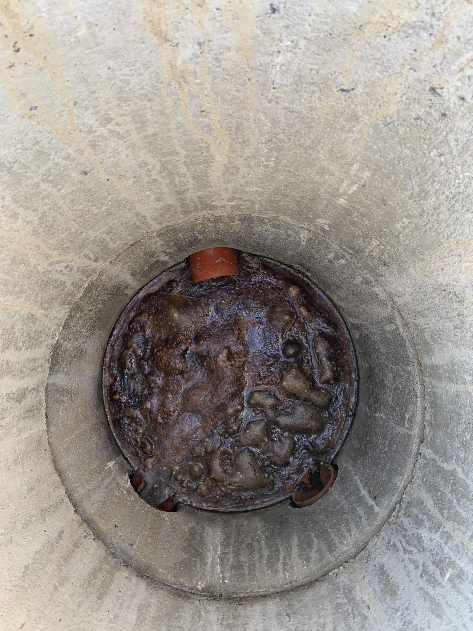

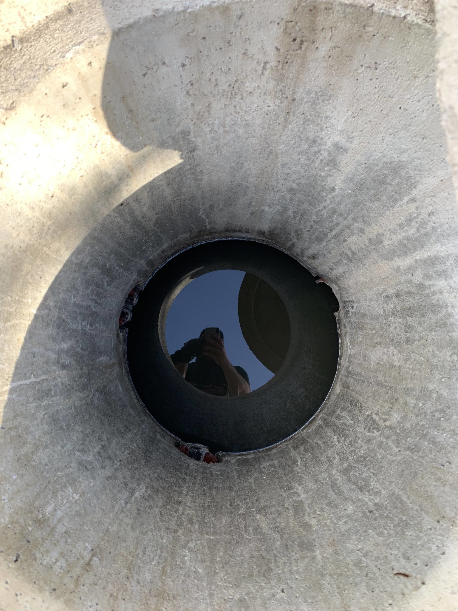

Bifogar bild på min fördelningsbrunn samt min brors som gjordes samtidigt, hans är mycket finare än min.
(Fördelningsbrunnen har satt sig lite men ska riktas)

Ja, sådär ser inte min fördelningsbrunn ut heller. Utan mer som brorsans.

Har ni själva gjort anläggningen? För så där ska det defenetivt inte se ut i en fördelningsbrunn då är något fel. Kom detta efter att den slamsugning utförts?
Jag skulle fiska upp skiten i fördelningsbrunnen rätt omgående innan det tar sig ut i bädden sen se om det funkar då. Funkar det efter det så är det troligtvis bakfyllningen som inte gått rätt till.

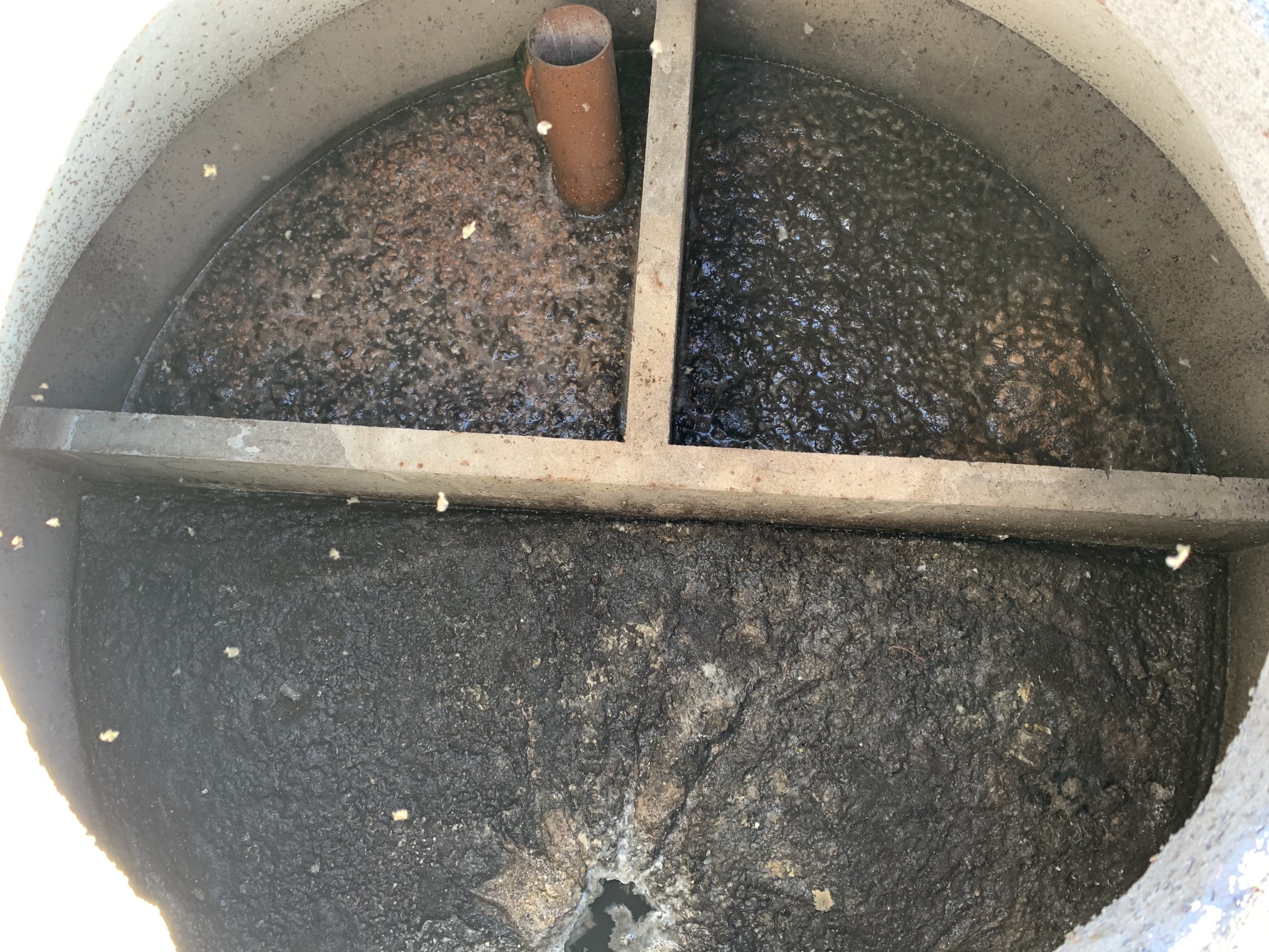

Brunnen ser just nu ut så:
Tekniskt ser brunnen bra ut men det är som du har påpekat väldigt mycket slam i sista kammaren. Notera att slammet har en annan färg i sista kammaren än i de föregående. Det kan tyda eventuellt på att det är bakteriellt flytslam, alltså bitar av biofilm med gasbubblor som flyter genom slamavskiljaren. Sådant slam kan inte avskiljas med lätthet för att det pendlar mellan att sjunka och flyta. Det som talar för ett problem med biologin är att slamavskiljaren bara är ett år gammal. Det tar lång tid att etablera en stabil bakteriekultur som fungerar under de syrefria förhållandena i en slamavskiljare.
