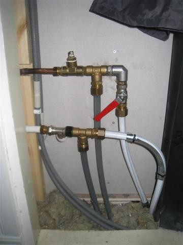

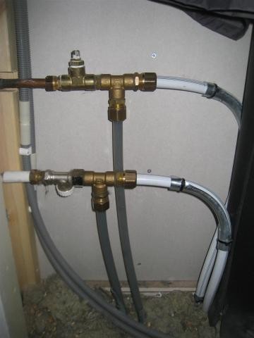

Jag har golvvärme på toan och där är det bra värme, sen i hallen utanför ska det också vara golvvärme men klinker golvet är iskallt och dens rör är också iskalla.
Den övre slingan på bilden är iskall på returen och det rör som fortsätter rakt fram är ytterstlite värme på men den undre är varm så det är den som går till toan.
All golvvärme styrs direkt via bergvärme pumpen utan har inga separata termostater för att kunna ställa varje rum enskilt, antar att förra ägaren var dumsnål och gjorde en sneak variant av det hela.
Har även golvvärme i farstun och där har jag värme och även i köket där fungerar det också.
Hade en bekant som var förbi som sa att man kan göra en enkel lösning på problemet och det är att koppla ihop de båda rören och sätta in en kulventil så man kan styra så toan och hall får 50% var av värmen.

Har satt in en kulventil nu men nu har jag ingen värme alls på toan oavsett om jag har kulventilen öppen fullt eller som på bilden vad kan jag göra åt problemet ? Är det på något vis felkopplat eller kan de vara så att de är luft längre in i systemet?
Har luftat på luftskruven som är där men de kommer vatten direkt då alltså ingen luft.

Nu antar jag bara, men nog är det väl så att det ena av de rör som kommer från vänster är stigare (framledning), som sedan delas upp i två ledningar; ett till toa (neråt i T-kopplet) och ett till hall (höger i T-kopplet). Och det andra röret från vänster (det nedre?) är retur, också där kopplat så att det kommer från toan nerifrån upp i T-kopplet, och från hallen in till höger i kopplet). Stämmer det?
Och nu ser det ut som om du satt en kulventil som kan begränsa framledningen till hallen? Men den var ju redan kall???

Nu är det så att det är en rörmockare som gjort detta och han sa att det inte skulle spela någon roll på vilken ledning man skulle sätta ventilen på då de var sammankopplade, men jag tror också som du att ventilen borde sitta på nedre slingan.
Enligt rörmockaren så är de 2 gråa slangarna till och de båda vita retur.

Nu ska ju inte jag som amatör säga emot en rörmokare, och det är svårt att dra slutsatser bara av din bild utan att se hur det ser ut utanför bilden. Men jag är skeptisk. Funkar det verkligen så att du har två inkommande ledningar från vänster, där den övre delar upp sig och blir BÅDE framledning (grå) och retur (vit) till badrummet, och den undre gör samma sak men för hallen? Hur blir cirkulationen då egentligen, ska vattnet pumpas både framåt och tillbaka i en och samma ledning (de från vänster) hade de tänkt?Alva10 skrev:
Ja du jag vet inte hur det fungerar riktigt om jag ska vara ärlig, Tidigare så var ju hela nedre slingan varm både på grå och vit samt att vita övre också var lite värme i men den övre grå var iskall.

Asså jag måste vara blind men ingen slinga för mig är transparent. Däremot så är det undre kopparröret som har lite vitt på sig längst till vänster det som är varmare. Då tycker iaf jag att de borde vara så att han satt kulventilen på det undre rören, men han påstår att de inte ska spela någon roll.
Men om man säger så här då, vad behöver jag köpa för att detta ska fungera på riktigt?

Grått, inte transparent. Men min gissning är såhär:
Det nedre (varmare) röret till vänster är nog framledning, och som delas upp i en vit slinga och en grå slinga (vilken som går till vilket rum vet du nog bäst själv). Sen kommer de tillbaka (retur) till det övre kopparröret.
Det KAN vara tvärtom, men eftersom du säger att det nedre är varmare låter det här rimligare.
Du verkar ju inte (från början) ha några ventiler som kan reglera hur mycket av flödet som ska gå till vilken slinga, så då går det mesta vattnet den slinga som har minst motstånd (kortast och med minst antal böjar). Därför kan det ha blivit så att flödet i toagolvet (mindre rum?) är högre än flödet i hallen, och alltså får du dålig värme i hallgolvet. Om du hade monterat kulventilen på rätt slinga (toa) så hade du kunnat minska flödet i den slingan och kanske tvinga över mer vatten i den andra (förutsatt att cirkulationspumpen är dimensionerad för det, förstås). Däremot ska det nog spela mindre roll var på toa-slingan som kulventilen sätts, om det är i början eller slutet, den stryper flödet i bägge fallen.
Om vi antar att ovanstående antaganden om koppling stämmer och du inte har luft eller stopp i någon slinga, så skulle jag (amatör som jag är) nog gjort följande:
- Sätta en reglerventil (kulventil eller annan) på vardera slingas tillflöde, så att man kan justera flödet.
- Kolla att cirkulationspumpen klarar av att driva runt vattnet. Jag vet inte hur långa slingor du har, men i moderna golvvärmeanläggningar sitter det ju vanligen en cirkulationspump vid golvvärmeshuntgruppen, förutom den som eventuellt sitter vid pannan för att cirkulera vattnet till alla övriga element i huset (jag antar att du inte bara har de här två rummen att värma). Jag ser ingen cirkulationspup alls här, men det kanske sitter en utanför bild? Annars, beroende på hur långa slingor du har kanske det räcker med en push12.
Dryfta iallafall de här idéerna med din rörmokare, tycker jag!

Nu har röris varit och kollat på det, och har nu hittat ett ställe där vi kunde lufta ur systemet. Men sen såg han att dragningen nere i källaren är lite galen då de är för klen slang och för mycket lutning på vissa ställen. De går från jättetjockt rör till ett litet.
Får se om de blir bättre nu för han sa att de kom lite luft när han luftade.
Vi har kommit fram till att om inte detta löser problemet så ska vi göra om allt och sätta in en fördelare samt shuntgrupp så att de blir riktigt.

Kanske läge att låta en annan röris göra det. Den du anlitat hittils låter inte som han riktigt vet vad han gör.
För det första verkar det uppenbart att ventilen har satts på fel slinga i förhållande till den slinga som är problemet, om jag fattar tråden rätt. Sedan så är det standard vid golvvärme att man kan få cirkulationsproblem om man inte luftar slingorna, dels måste det sitta en luftvetil på högsta punkten, vilket verkar vara vid dessa kopplingar, en sådan borde han ha kunnat klämma dit vid första besöket. För det andra så bör man spola ur systemet med vatten tills all luft har gått ut, om man bara försöker "lufta bort luften" så kan man få hålla på i flera år.

När han var här öppnade han upp returens rör helt och luftade den vägen och det verkar som att de gett resultat, då jag upplever det lite varmare på golvet på toan redan och att returen har lite värme nu.
Som jag fick det förklarat idag så den slinga som kulventilen sitter på är retur och den nedre är framledning.
Framledningens båda slingor vit och grå har bra värme nu, så får väll vänta och se om någon timme till om det har blivit som det var innan.
Om man kollar nere i källaren så ser man att från det rör som returen har kopplats på så är det röret mycket grövre än vad golvvärmens retur rör är, Kan lägga en bild senare så får ni se. Samma rör som returen är kopplad på går till elementen i huset och man märker att flödet till dem är mycket bättre än till retur slangen då den är mycket mindre
