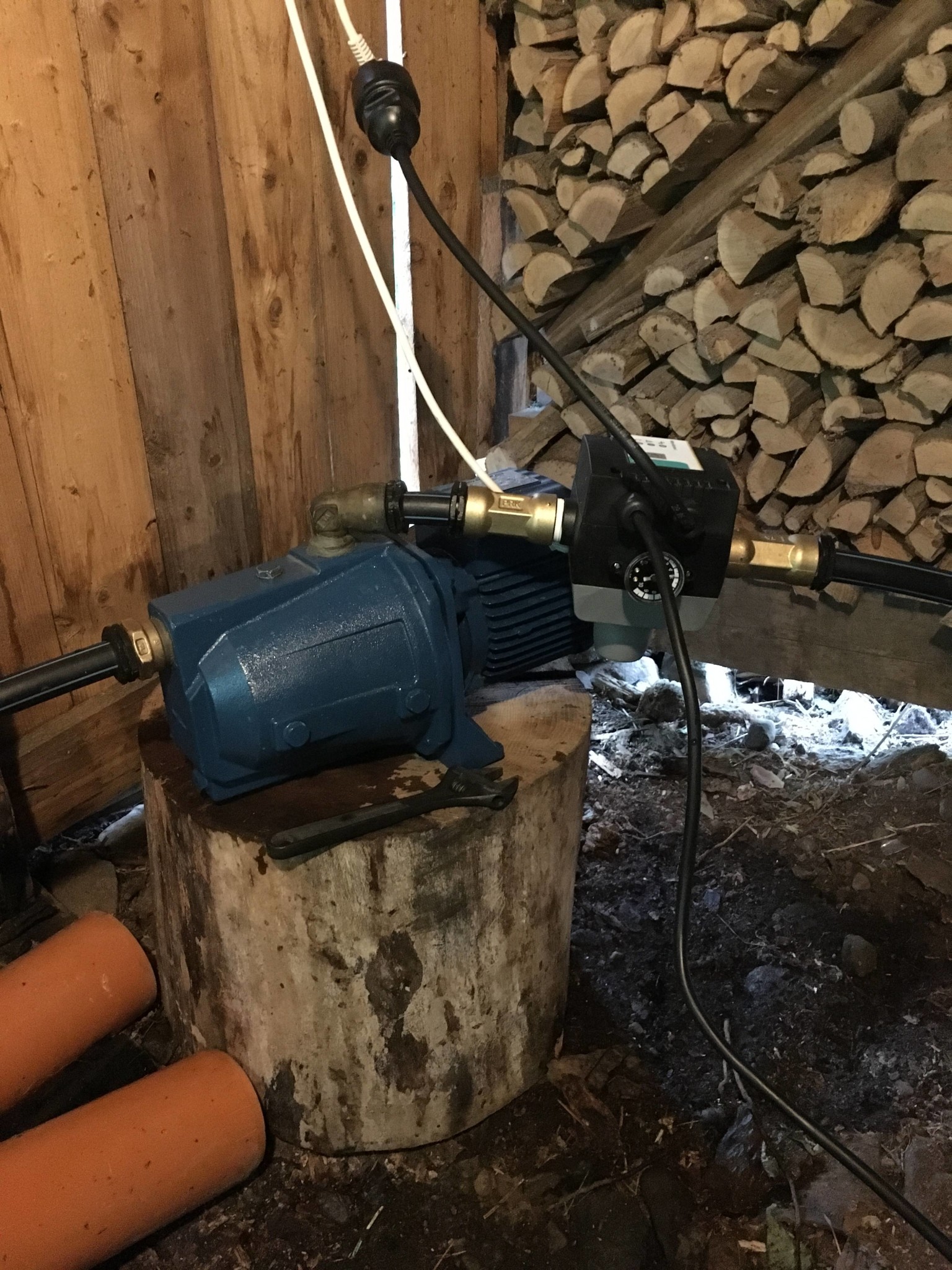

Har problem med trädgårdsbevattningen..

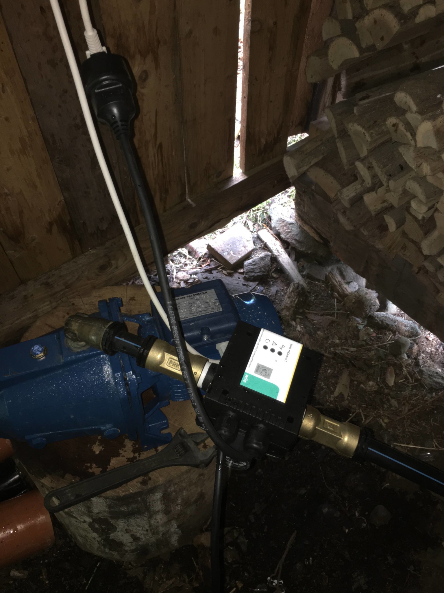

Hämtar vatten från en å bredvid vår tomt och har införskaffat en Jet 10 från RINKABY rör
https://www.rinkabyror.se/artikel/jet-10-m-pump/ och en flödeskontroll för att pumpen inte ska gå torr när tappkranarna är stängda https://www.rinkabyror.se/varumarke/wilo/artikel/wilo-flodeskontroll-2/ .

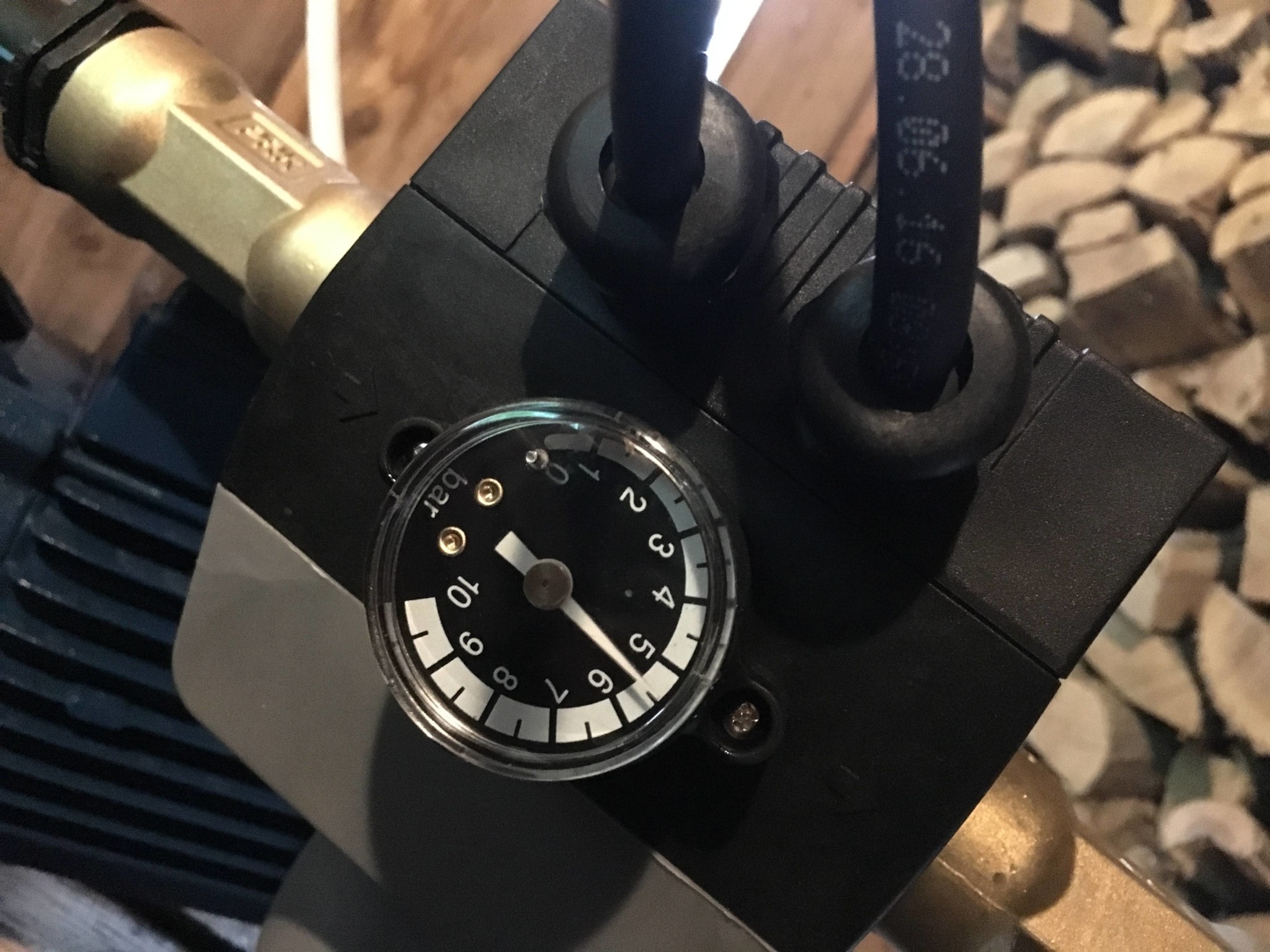

Problemet är att flödeskontrollen inte slår av och ej kommer upp i högre tryck än 5-6 bar och enligt instruktionsboken slår den av automatiskt vid 10 bar (max på manometern) (90 liter/ minut) men den orkar ju ej bygga upp det tryck som krävs och jag kan ej manuellt ställa in att den ska slå av vid typ 5 bar..!?
Bifogar en bild på hur det är kopplat, det jag funderar på är om jag har en för klen sugslang PEM 25 med 11 meter slang och sughöjd på 7 m...
Synpunkter, tips och ideér mottages tacksamt!

Frånslagstrycket kan aldrig vara 10 bar. Är inte många pumpar för hemmabruk som klarar det. Garanterat inte din pump. Som kanske ger max 4-5 bar vid 0 flöde? ?
Typ 1-1.5 bar och dektekterat 0 flöde brukar liknade produkter slå ifrån.
Primas betyder att du måste fylla systemet med vatten. Från pump ner till sugledningen. Du behöver en bottenventil. Och med de längderna och sughöjden så skulle inte jag köra med annat än PEM 40 kanske går att stressa ner till pem 32 på sugledningen.

5 bar står det att pumpen orkar med och det trycket kommer den ju upp till enligt manometern på flödeskontrollen (se bild) men borde inte flödeskontrollen fatta det då?
Ska iof testa att göra om hela istallationsprocessen och hålla ned RESET så bör den känna att 5 bar är max?
Ska även testa med 40 sugslang, har bottenventil med backventil idag, räcker det med 40 mm slang och att man kan använda samma bottenventil eller måste man köpa en stor även där?

Jag skulle köra med bottenventil anpassat för 40 slang. Men jag tror inte att de kommer hjälpa att flödes kontrollen inte slår ifrån. Rekommendationen pem 40 var mer allmänt då pem 25 blir för klent.
Jag har också flödeskontroll fast annat fabrikat. Den behöver inte lära sig någonting utan är 0 flöde och 1.2 bar vid frånslag.
Har du satt den åt rätt håll?
Iofs då skulle du inte få tryck då den förmodligen har en backventil i sig.
Går trycket till 0 när du öppnar kranen?

Hej! Ja det är pilar på flödeskontrollen så den har jag satt med pilens spets från sugslang mot tappkranar (vattnets väg) den har backventil i sig.TotalControl skrev:

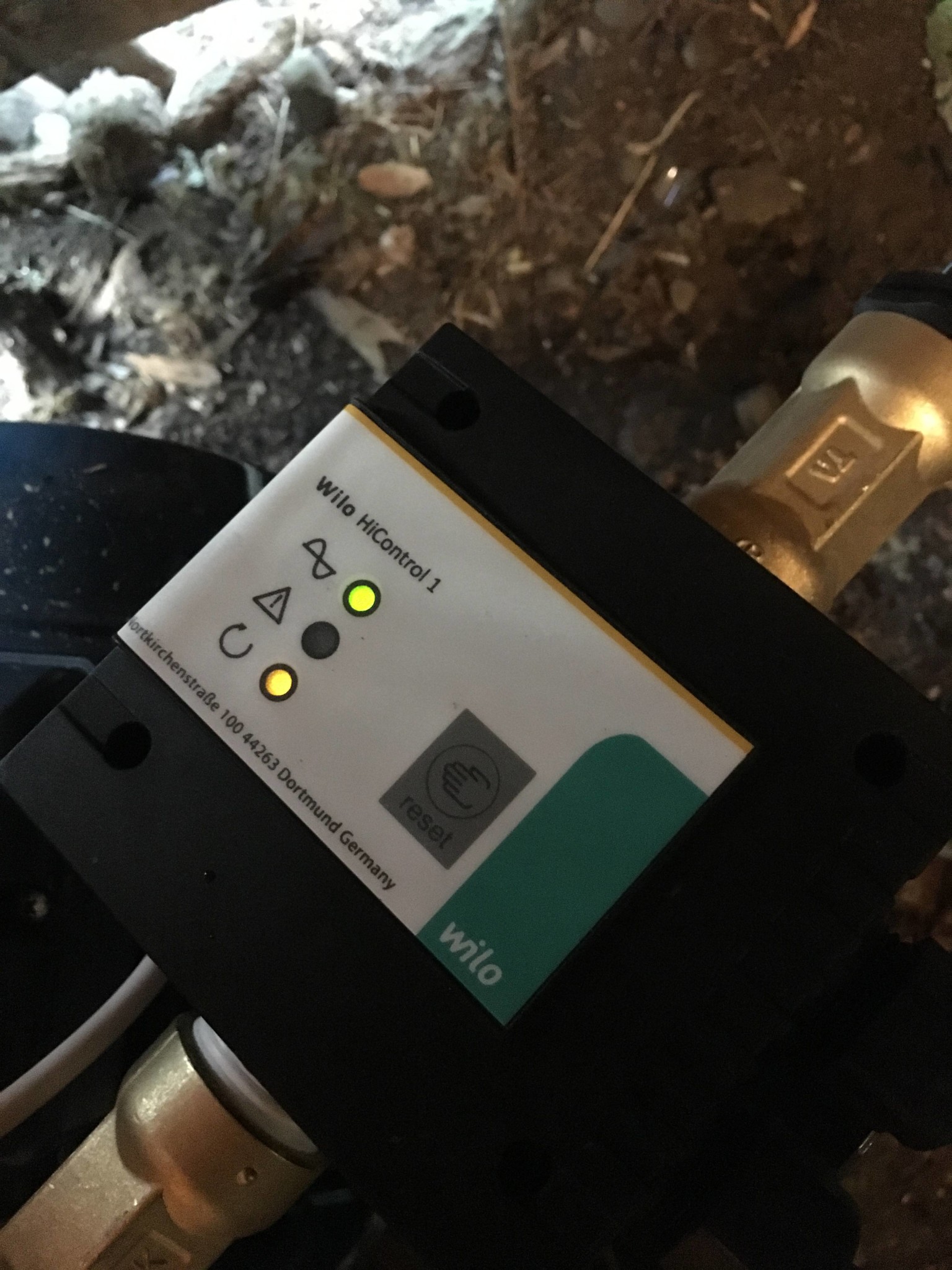

Testade nu och jag har 5 bar när alla tappkranar är stängda, när jag öppnar en tappkran sjunker det till 3 bar... och då är det verkligen tryck i tappkranen! (Se bild)
Gjorde ett test nu igen, hela instruktionsprocessen igen. Har 5 bar stadigt (trots 25 sugslang).
Efter 5 min ska systemet automatiskt göra en 25 sekunders återställning men väntade i 6 minuter utan att något hände...
Efter 6 minuter börjar pumpen bli varm utanpå dock.

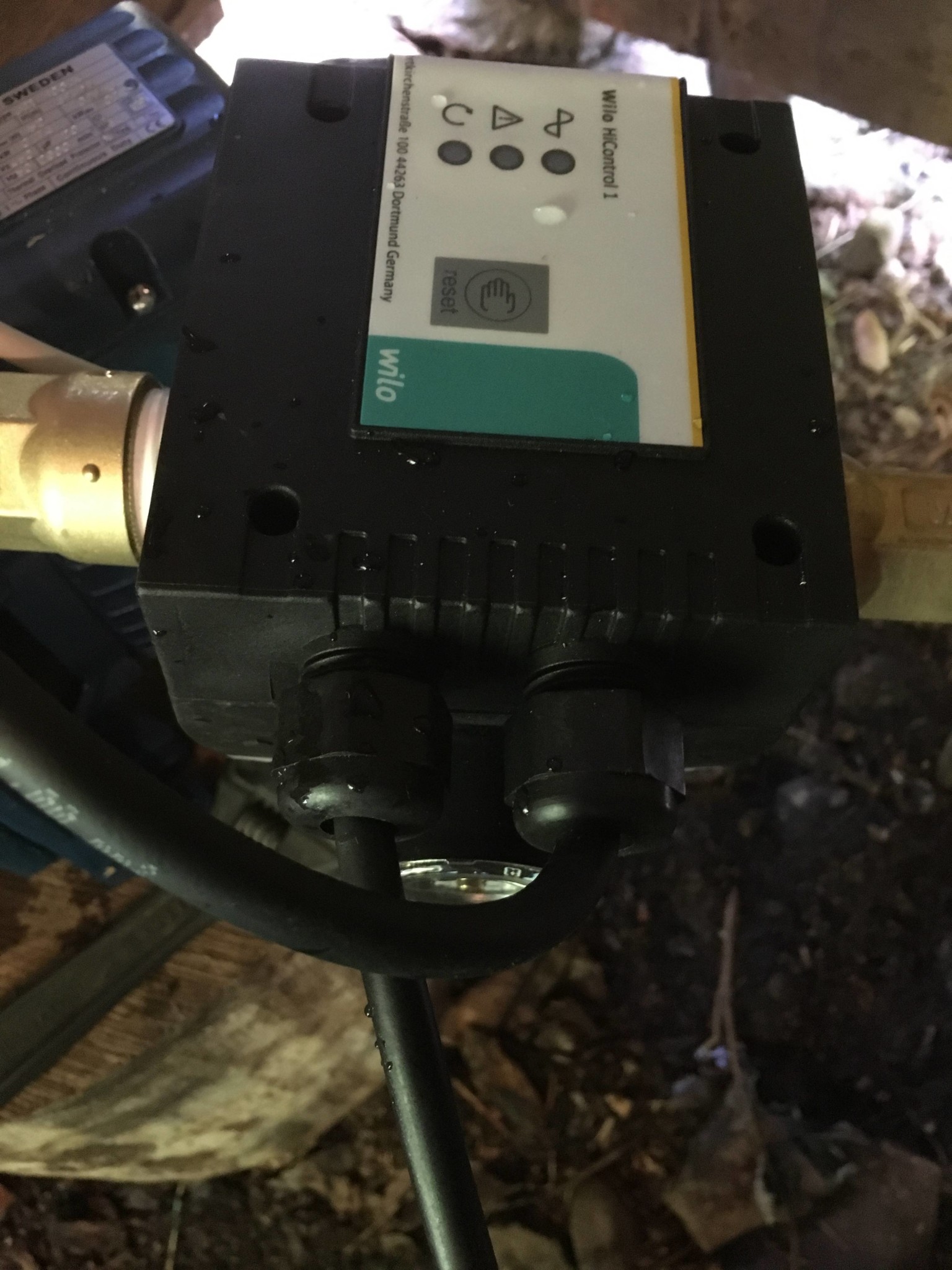

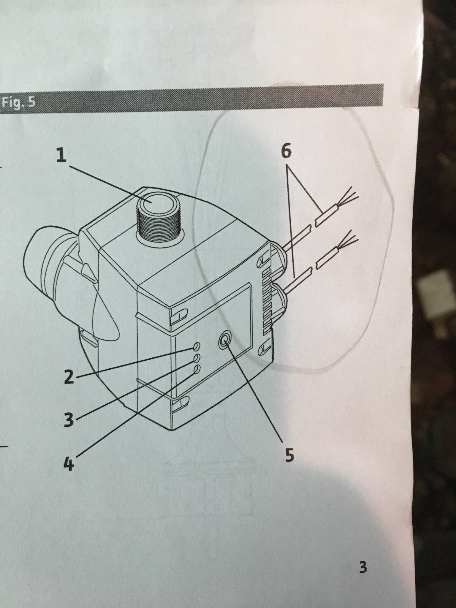

Nu börjar jag fundera på om elens ingång/utgång är fel?! Den var monterad när jag köpte den på RINKABY rör men kartongen var öppnad sedan tidigare, står i manualen att det kan bero på en felaktig elektrisk anslutning om pumpen inte stannar (se figur 5 & 6) (postar bilder...
Någon bevandrad som kan avgöra detta? Vit sladd går till pumpen.

Problemet är löst. De på RINKABY hade inte en aning, fick prata med tre olika... Det enda de kunde göra var att ge mig numret till Wilos support som jag själv fick ringa.
Fick svar direkt, dessa MÅSTE monteras lodrätt, min var ju horisontell annars orkar den lösa kulan inte tillbaka för att hålla trycket. Störigt att det ej framkom någonstans i manualerna men skönt att det funkar
