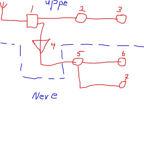

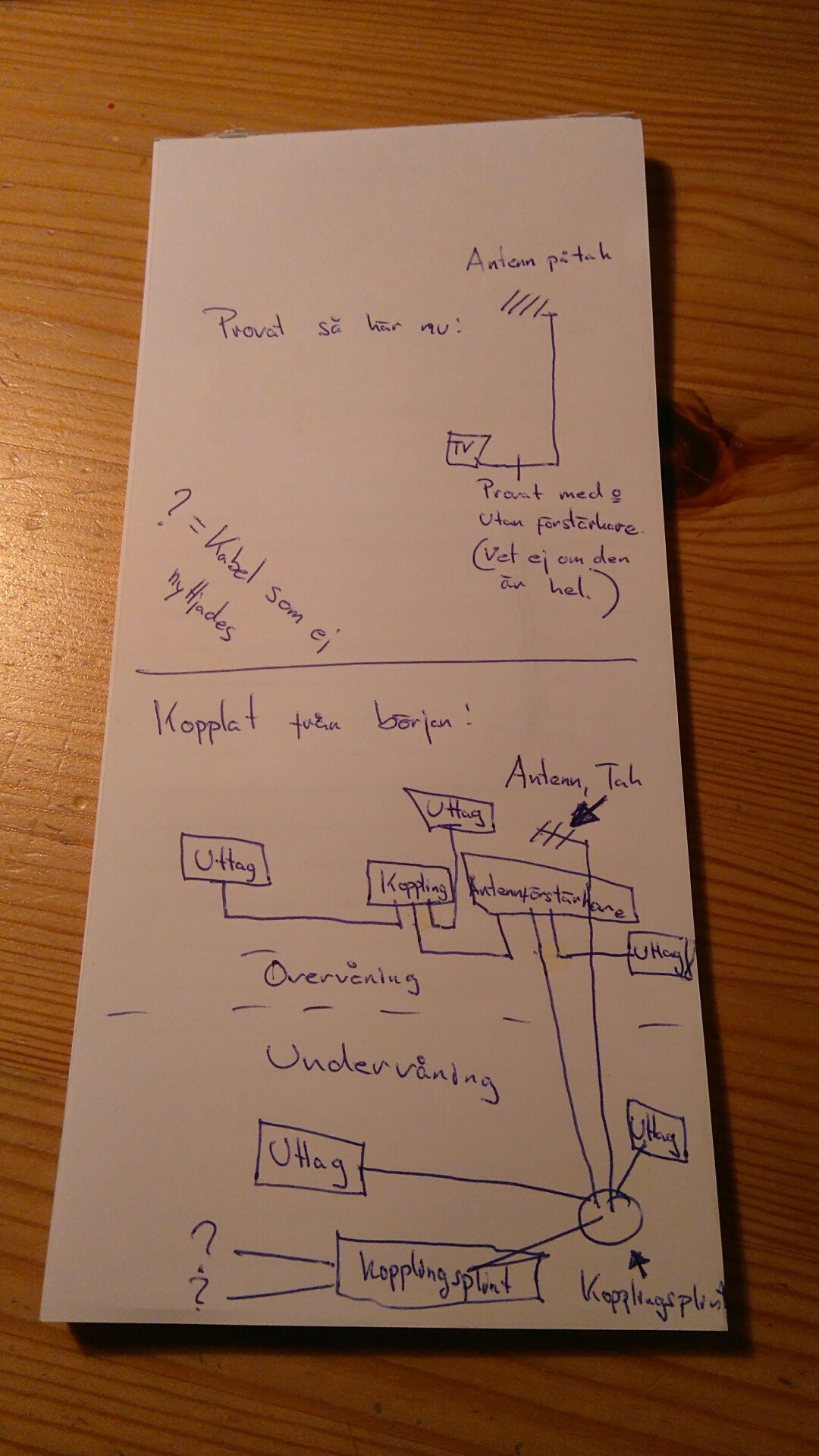

Kan du rita en enkel skiss (exempel nedan) på hur du har det kopplat ? Blir lite lättare att se sammanhangen då. 1= fördelare, 2 o 3=Uttag, 4=Förstärkare osv.
Antennförstärkare kan kollas, men bara med specialinstrument :(

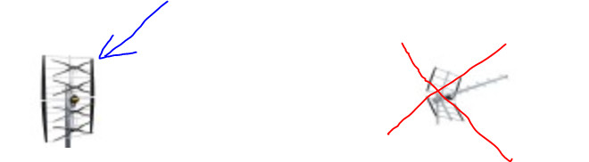

Kan också vara ide att byta ut antennen mot en gitterantenn med flera dipoler istället för longyagi om det inte redan gjorts. Brukar fungera bättre för digitala signaler om man har mycket reflektioner.
Dan77
Typ så här :)
Den antennen jag har idag är av den typen som är överkryssad... Jo det är väl kanske läge att prova en ny. De har den där typen som du rekommenderar på Kjell & Co såg jag i katalogen.
