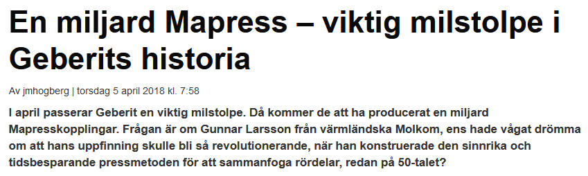

Nu har ju Geberit Mapress tyvärr tagit bort historien om den svenska uppfinnaren från Molkom!
Den var läsvärd. Låg uppe 2016...

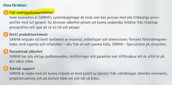

Den enda tillverkaren som man kan pressa med både V & M käftar är Sahna Press.
https://www.sanha.com/se/

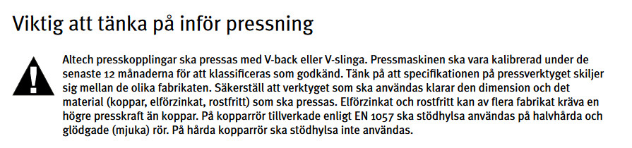

Pressmaskiner/käftar ska kalibreras varje år, står även i respektive tillverkare som gör delar.
Tex Altech:

Google är din vän. Hittade en artikel med historien från Molkom!
https://www.svenskbyggtidning.se/2018/04/05/en-miljard-mapress-viktig-milstolpe-geberits-historia/
