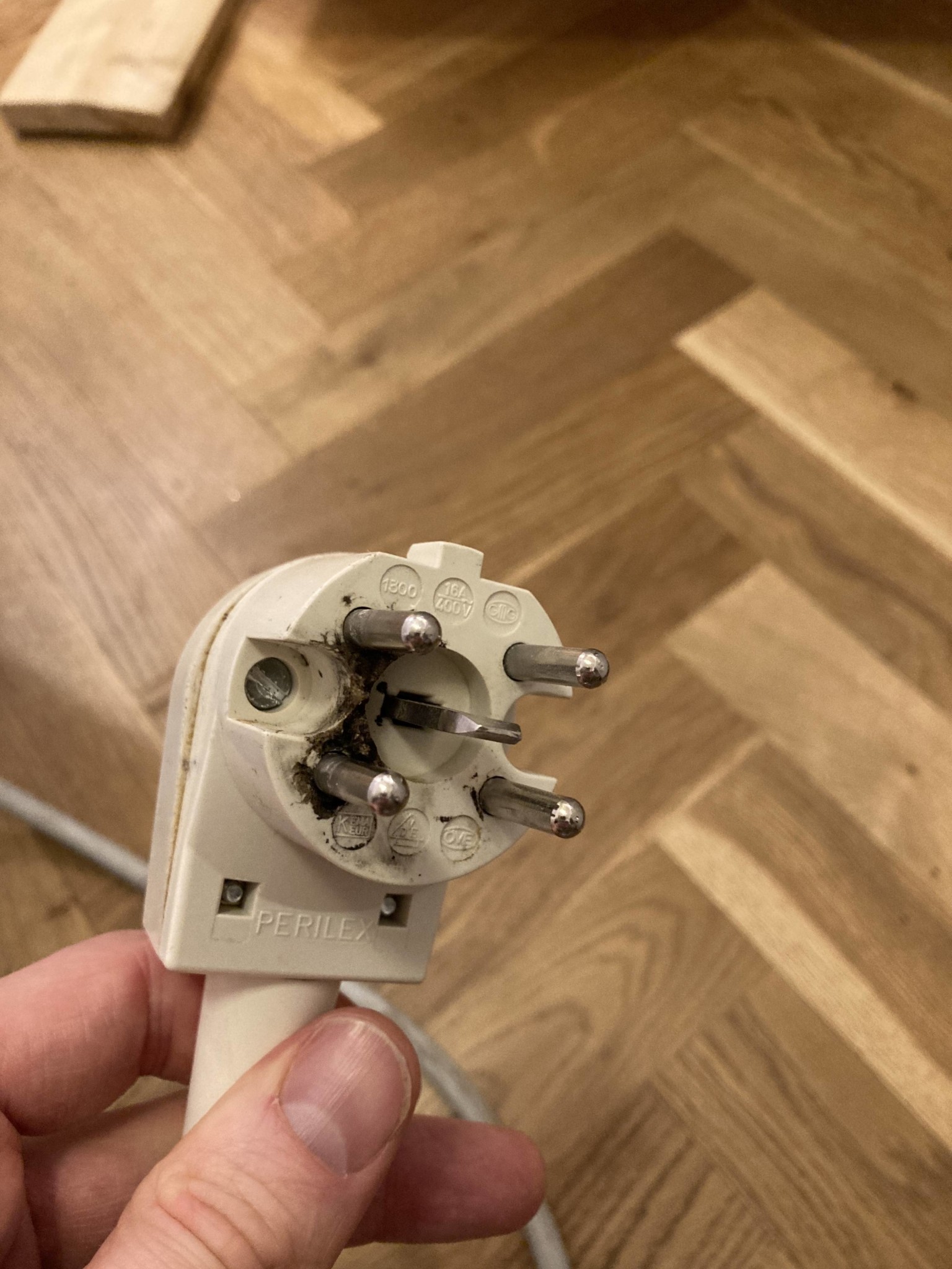

Gott nog. Stickproppen ser ut enligt bild.

Att kontakten ser ut så där kan bero på smuts och fett som ger en krypström mellan stiften. Kan räcka att göra rent, ev. kan kontaktblecken i uttaget i väggen ha skadats av värme. Själva kontakten är troligen ok. Gör rent och känn på kontakten efter en stunds drift. Är det något fel, blir den rejält varm. I så fall bör uttaget bytas.

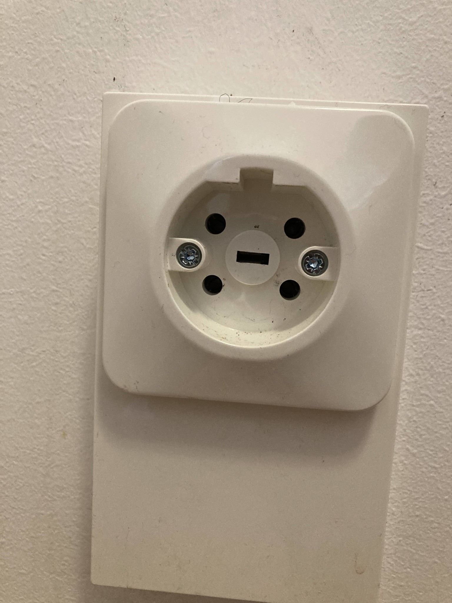

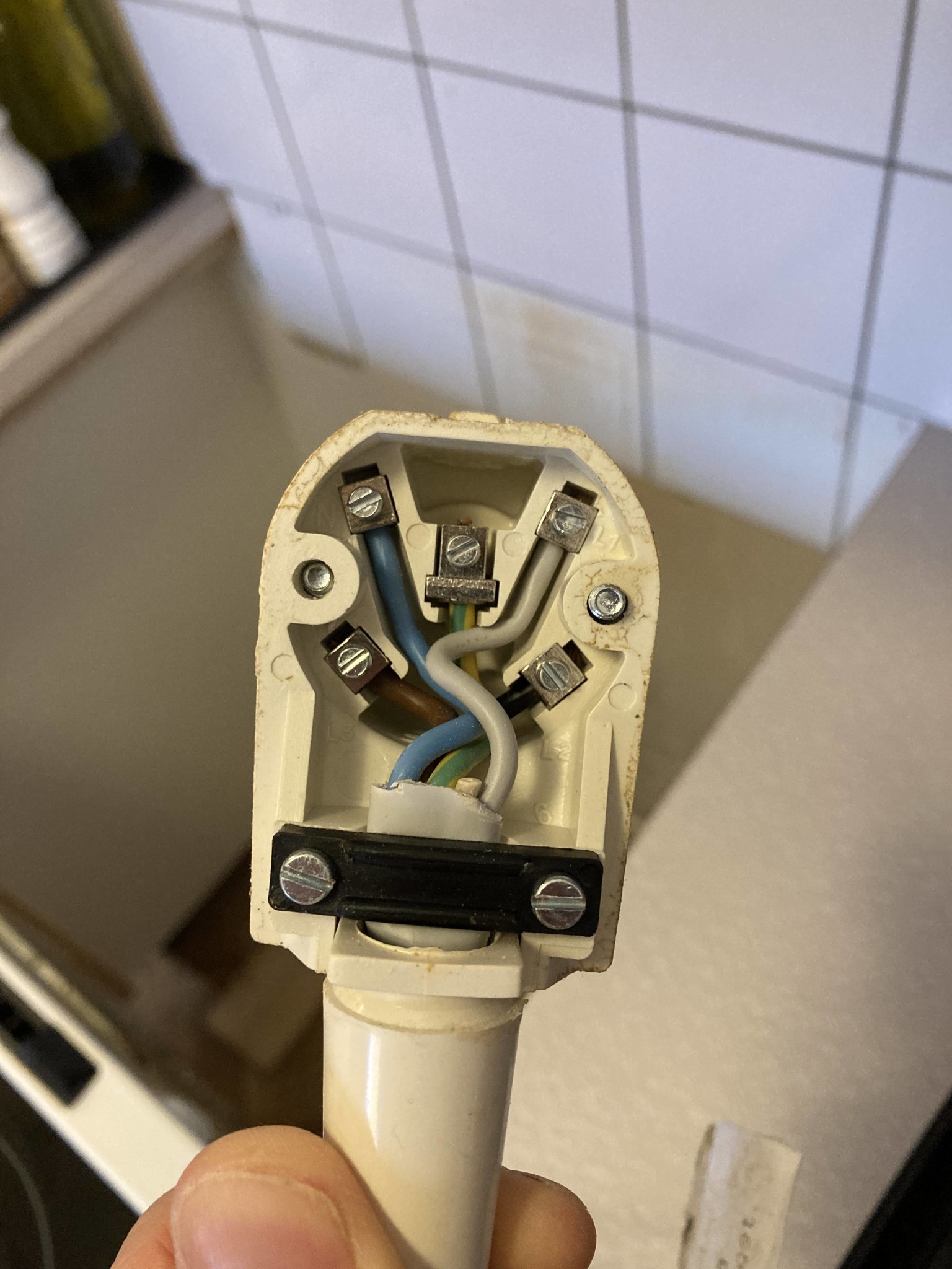

Om kontakten bränts så borde du nog öppna uttaget för att se hur det ser ut där inne. Skulle kunna vara orsakat av glapp i någon koppling.
och om flera apparater får problem samtidigt, så är det läge att mäta spänningarna. Skulle t.e.x. Kunna vara ett noll-fel. Då blir det för hög spänning vid uttagen, och apparaterna pajjar.
ser ok ut, tycker jag.S SomePenguin skrev:Om kontakten bränts så borde du nog öppna uttaget för att se hur det ser ut där inne. Skulle kunna vara orsakat av glapp i någon koppling.

Den är så sval, så sval, felet verkar ligga nån annanstansH hempularen skrev:Att kontakten ser ut så där kan bero på smuts och fett som ger en krypström mellan stiften. Kan räcka att göra rent, ev. kan kontaktblecken i uttaget i väggen ha skadats av värme. Själva kontakten är troligen ok. Gör rent och känn på kontakten efter en stunds drift. Är det något fel, blir den rejält varm. I så fall bör uttaget bytas.
Elektrikern kunde inte se nåt knasigt, jämn fin spänning. Det lustiga är att spisen fungerar bättre, i det avseendet att den inte slår ifrån längre när den blir lite varm/får lite mer effekt. Om det är bra kan ju diskuteras
