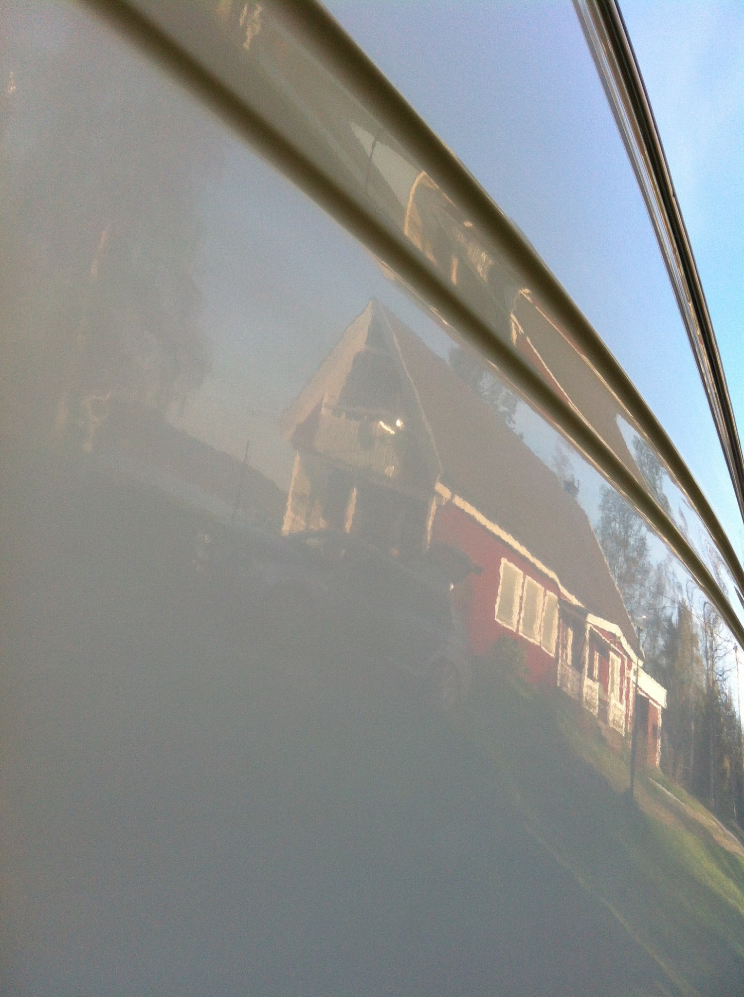

Om man därefter använder jag lera, skön känsla att få bort ALLT.D Dsl skrev:
Hur försiktig man behöver vara för att inte repa beror lite på lack och kulör.
På vår silvriga bil så är det bara att köra på, sprutar lite fin dimma med vattenslangen samtidigt.
Alla leror är inte lika trevliga, den här är mjuk och bra.
https://waxdog.se/for-din-bil/polering/lera-karosssvamp/bilt-hamber-auto-clay-soft-200g/
Jag köpte lera för ett tag sedan men var inte imponerad. Tycker det räcker gott med prickbort för att få en tillräckligt ren bil för att gå på med polermaskinen. Sedan jag köpte lamullstrissor och sjysst polermedel till min dubbelhuvade biltemamaskin blir resultatet riktigt bra.Peter2400 skrev:
[länk]
Är väl helt enkelt inte tillräckligt pedantisk
Visst, lägger man dubbla tiden går det att få det ännu bättre, men på en bil som används föredrar jag att få till en behandling varje år framför att lägga extremt mycket tid och bara hinna med det vartannat år. Bilen blir ju skitig så fort man kör ut den ur garaget. Om det inte regnar så täcks den ju av pollen eller damm.
Det är som sagt en fråga hur mycket tid man vill lägga, precis som om man ska spackla och måla en vägg och hur mycket tid man lägger för förarbetet. Leran tar dock väldigt mycket annat än asfaltsfläckarna som iaf jag vill ha bort innan jag går på med leran.
Sen finns det riktigt vassa schampoon och torkstöd eller "speed coats" som gör bilen både blankare och mer lättvättad.

Ska du handla enkelt är detta ett bra kit. Har själv kört med den maskinen i många år och för pengarna får du ett finfint resultat. Clas Ohlsons 720 som någon skrev om längre upp kan jag inte rekommendera. Har en och den värmer min hylla.
https://www.mekonomen.se/bil/bilvar...polermaskiner/polermaskin-710-watt-pa279588sv
Börja med denna
https://www.mekonomen.se/bil/bilvard-och-service/lack-och-kromvard/rubbing/polermedel-pa289099sv
Avsluta med denna
https://www.mekonomen.se/bil/bilvard-och-service/lack-och-kromvard/rubbing/polermedel-pa289098sv
Sen köper du en liter ytdesinfektion på närmsta apoteket, späder 1:1 med vatten och torkar hela bilen för att få bort rester.
Lägg sedan på ett vax, spelar inte så stor roll vilket. De flesta från Sonax, Autoglym och Meguiars är dugliga. Vax är mer lätthanterligt än lackskydd när man är lite grön.
Och kom ihåg, 95% av glansen kommer från poleringens kvalitet, vax/lackskydd är bara toppningen.

Den rotex du har är aldeles utmärkt att polera med, du får kanske inte riktigt samma avverkning som en ren (roterande) polermaskin men samtidigt är det i det närmaste omöjligt att bränna lacken. Skulle säga vida överlägset en nonamemaskin med dubbla trissor från något lågprisvaruhus. Har själv kört med min rotex, primärt med Festools egna polermedel ur automotive-serien, men förutsätter att det funkar bra med annat också.

Kör med Menzerna polermedel (Medium). Har även den grova och fina men tycker skillnaderna är så små så inte värt mödan att köra flera omgångar.
Körde flera år med Fireglaze som lackskydd, men köpte nu senast Meguiars nxt gen wax när sommarbilen fick en omgång. (Finns bl.a. på mekonomen) Vart hur bra som helst det också.
Köpte för typ 7-8 år sedan en polermaskin från classes för 299kr, liknande denna: https://www.clasohlson.com/se/Polermaskin-Cocraft-HPT-350/40-9900
Finns såklart bättre men har fungerat kanon och den har jag använt på både båten och bilen. Är man van att polera för hand så kommer man hur som helst att bli häpen vad bra det blir!
