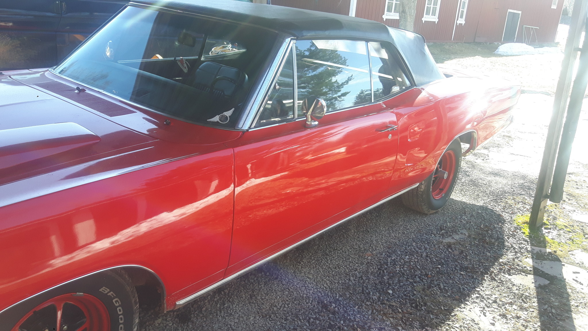

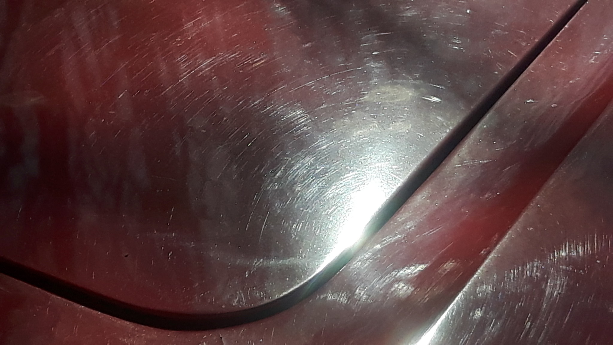

Hej
Skulle behöva polera upp raggarbilen lite, den är lite matt och har lite tvättrepor.
Har aldrig polerat förut...
Har en rotex 150 om den går att använda?
Det kostar ca 1800 att lämna bort bilen på polering av en firma, klarar man att köpa alla medel för den summan eller helst mindre, antar att medlen då räcker till flera omgångar?
Bilen
Närbild på tvättrepor, syns dåligt
Bilen är lackad i USA för 10-14år sen och ventilationsplåten under framrutan är lackad i fjol här hemma.

Det går att polera med den men det är ingen dröm direkt, gjorde det en gång sen köpte jag en Flex 3401 istället.
Bra paket för polering, tar det mesta. https://www.bollnasbilvard.se/polerpaket/1528-menzerna-polerpaket-1-fgpfsf-3x250ml-mzpp250.html
Rondeller, ta en medium och en fine. https://www.bollnasbilvard.se/654-150-mm
Lättjobbat lackskydd. https://www.bollnasbilvard.se/1-ste...lock-ultimate-protection-250ml-881002100.html
Torkduk. https://www.bollnasbilvard.se/torkd...r-polishing-cloth-yellow-40x60cm-2505400.html
Sen kan man nörda ner sig betydligt mer med lera och annat men för nybörjare så går detta bra.

Ja för de pengarna kan du köpa det du behöver. Men om du inte har polerat förut så tycker jag du ska vara försiktig med maskiner. Kan lätt bli förstört och blossigt och speciellt med maskiner av sämre kvalité.
Jag har polerat många bilar och båtar med riktigt bra resultat men tycker att det är svårt med maskin trots att jag använt maskiner många gånger.
Det går absolut att handpolera men det är krävande

Flexen var ju lite utanför budget...
Finns det någon ok maskin för max 1000?
Nästa problem är att jag inte har nåt garage att vara i, kan man tvätta, polera och lackskydda utomhus? Om man tar en del i taget? Eller är det att be om problem?
Bra medel för cabben? Ser ut som skinn i ytan men är väl nån vinyl eller vad det kan tänkas heta?
Priset 1800 som du fått, är det svart eller vitt? Jag skulle personligen inte göra den där bilen och lacken för dom pengarna och samtidigt lova ett bra resultat. Det tar tid att få det bra men allt beror på vilken nivå man vill lägga det.

Man kan absolut stå ute men ta som du säger en del i taget eller kör du det är mulet så slipper du att medlen torkar så snabbt i solen. Även avfettning m.m torkar snabbare och kan ge fläckar.
Vill du ett paket som innehåller allt så:
http://www.pingens.se/p/paketerbjud...ual-action-polisher-125mm-med-polerpaket.html
Vinyl/läder-skydd: http://www.pingens.se/p/laderprodukter/leather-care-250ml.html
OBS! Rengör innan.
Medlen kommer att räcka till många bilar, speciellt då du inte använder kanske heavycut varje gång.

Har ingen aning faktiskt, antog att det var vitt
Spelar egentligen ingen roll för min del.
Trodde att min rotex skulle vara bättre att använda än en CO maskin
Hur många rondeller behöver man och hur många torkdukar ska man köpa?
Ingen aning om den är bra men multi-maskiner brukar inte kunna prestera fullt ut på en hel bil.
Men testa och se?
Trissor/rondeller beror på hur lackens skick är men jag brukar klara mig på 1-3 stycken. Torkdukar är också det individuellt men om du kör ut medlen som man ska så blir det i princip ingenting att torka bort men dom kan bli smutsiga ändå så säg tre-fyra stycken bara för att vara säker.
Bättre att ha en för mycket på både trissor och dukar. Det är en så liten kostnad ändå och dom går som sagt att tvätta och använda flera gånger.

Ok får helt enkelt slå en signal och be dom hjälpa till att ploca ihop ett paket.
Är det någon skillnad på pingens och Bollnäs medel eller är det hugget som stucket vad man köper?
Är det bara att tvätta bilen noga avfettning? och sen börja polera?
Man har ju hört att det är lätt att bränna och slipa igenom lacken stämmer det?

Min erfarenhet är att det inte är någon risk att bränna lacken med rotexen, den tar för dåligt.nino skrev:

Jag kör men en Einhell maskin med digital hastighetsreglering, utan handtag och med en rondell i vettig storlek, så är den riktigt trevlig.
https://www.bygghemma.se/verktyg-oc...jmbtOvMQMXiRP24K8-UBlH-3nu30uJhAaAi__EALw_wcB
Personligen gillar jag Arcticclean bättre än t ex Menzerna. Bollnäs egna medel har jag aldrig testat men dom fungerar säkert bra dom också.
Att garantera att du inte bränner igenom är i stort sett omöjligt då vi inte vet förutsättningarna på lacken. Tunn, tjock, ojämt lagd osv.
Riskerna med roterande är mindre än vad många tror men det kräver såklart mer av personen bakom då det är lättare att få t ex hologram. Att bränna igenom en vanlig lack (på plåt) tar längre tid än vad man tror, jag har testat!
Är lacken väldigt smutsig? Asfaltsfläckar? flygrost (små gula prickar)?
Om inte så kör du en alkalisk avfettning och sen en vanlig tvätt. Torka av, känn efter så det inte sitter kvar massa skräp/smuts, polera, njut!
Man kan nörda ner sig hur mycket som helst men detta är i grova drag. Man kan också köra med en sorts lera över lacken men det i sig skapar också repor som man sen får polera bort.
