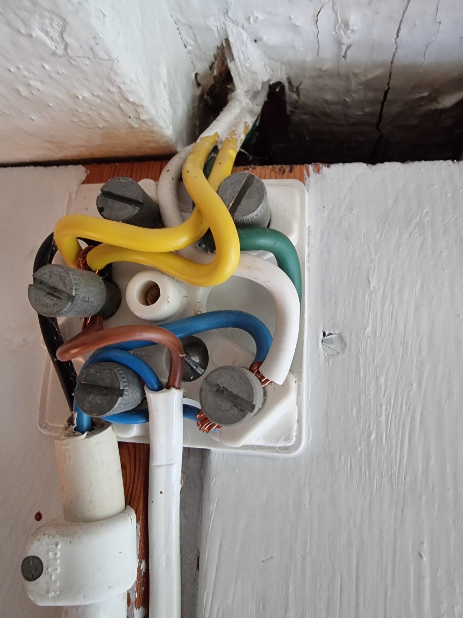

Jag ska koppla in en mobilnätsförstärkare i sommarstugan där det enbart finns 12v. När jag öppnade dosan möttes jag av detta (se bild). Vad är polariteten, eller hur kan jag göra för att ta reda på den?
  • Öppen eldoslåda med flera sammanlänkade kablar i olika färger mot en vit vägg.
Har du en voltmeter så mät.
Kan du följa kablarna till där det matas med 12V? Hur matas det, bilbatteri?
Har tyvärr ingen fungerande voltmeter eller multimeter.
Strömmen matas från ett fritidsbatteri. Har försökt att följa kablarna men det går inte få någon rätsida på det, dessvärre. Det är flera liknande kablar som försvinner in i väggen och de är inte uppmärksamhet på något sätt.
Jag tror att föregående ägare hade något sånär koll...

Enda sättet att få reda på polariteten är genom att mäta om man inte kan följa kablarna.

Hmm... jag hittade en multimeter i förrådet som jag lyckades få liv i.
När jag mäter polerna så visar de 12,33v, vilket det ska va. Men när jag byter plats på dem står det -12,33v. Utifrån detta, vilken är plus och vilken är minuspol?

Det blir ett positivt värde när du har den röda mätpinnen på plus.....
Tack! Bingo!! Woohoo!!

Om du har satt svart mätkabel i "COM-anslutningen" i ditt instrument och du får ett positivt mätvärde (inget - före) så ligger svart mätkabel/prob på - och röd mätkabel/prob på +.
Kolla på instrumentets ingångar. När du har kablarna rätt visar det 12.33v
