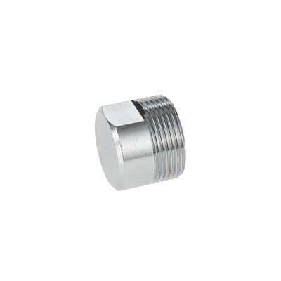

Är det någon som vet hur man kan plugga rören där det suttit en gammal blandare?
Det är gäng och längst ut en kon som pressas in i blandaren när man drar åt muttern.

Om anslutningarna ska kasseras för ”all framtid” så skulle jag såga av anslutningarna en bit från väggen och sedan gängat på blindlock.
Men man ska undvika att ha avstick på vattenledningar som inte används.
Bäst är att leta upp var bägge rören kommer ifrån och där, så nära förgreningarna som möjligt kapa rören och plugga.
Bästa svaret
Är det 160mm mellan rören så passar dessa i dina lekande muttrar:
https://www.rinkabyror.se/artikel/fmm-propp-for-blandarfaste/

Tack för svaren! Ska beställa såna!
Vi ska göra om gamla tvättstugan till arbetsrum nämligen.
Dock lutar jag åt att långsiktigt ta bort rören helt, även inne i väggen,
som @Demmpa är inne på. Dock blir orsakar man ju en ny dold koppling inne i väggen då, men det kanske är ok i ett hus från 1964, man kan ju inte riva ut allt jämt.
