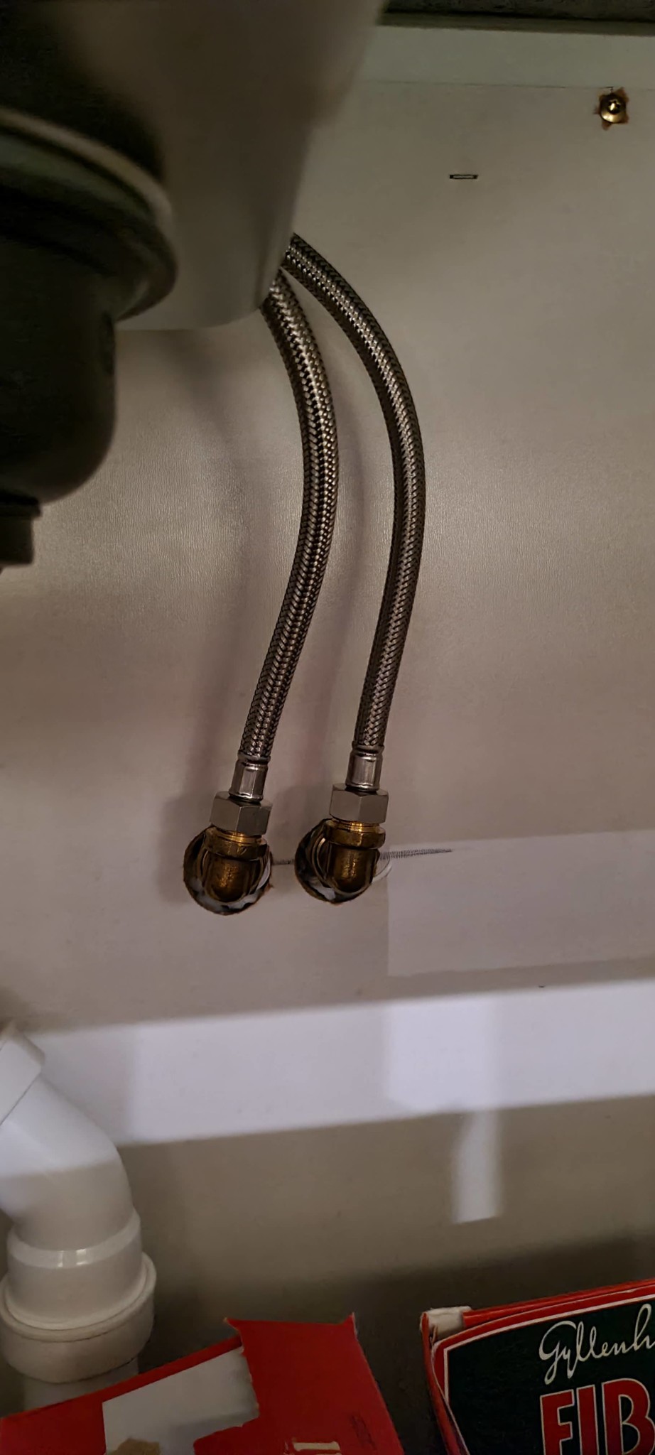

Är ganska grön då det gäller VVS så jag hör med proffsen först innan jag går något fel.
Vill ha dessa två rör pluggade, går till en blandare som inte längre ska användas, hur hade ni gått tillväga?
Två flexibla VVS-rör med kopplingar som ska pluggas för en oanvänd blandare.

Om det står vatten stilla i rör som inte används kommer det att växa bakterier där. Alltså ska stumpar utan cirkulation vara så korta som möjligt. Kolla på andra sidan väggen hur långt du kan följa rören innan du bestämmer var du ska proppa dem.
B
Plugga vid källan direkt, följer man rören tillbaka kommer du förr eller senare till ett t kors eller nån annan fördelare.
Då är det säkert bäst att plugga i skåpet då, tyvärr har dom missat märka upp vad som går till vad. Någon speciell plugg som rekommenderas?
