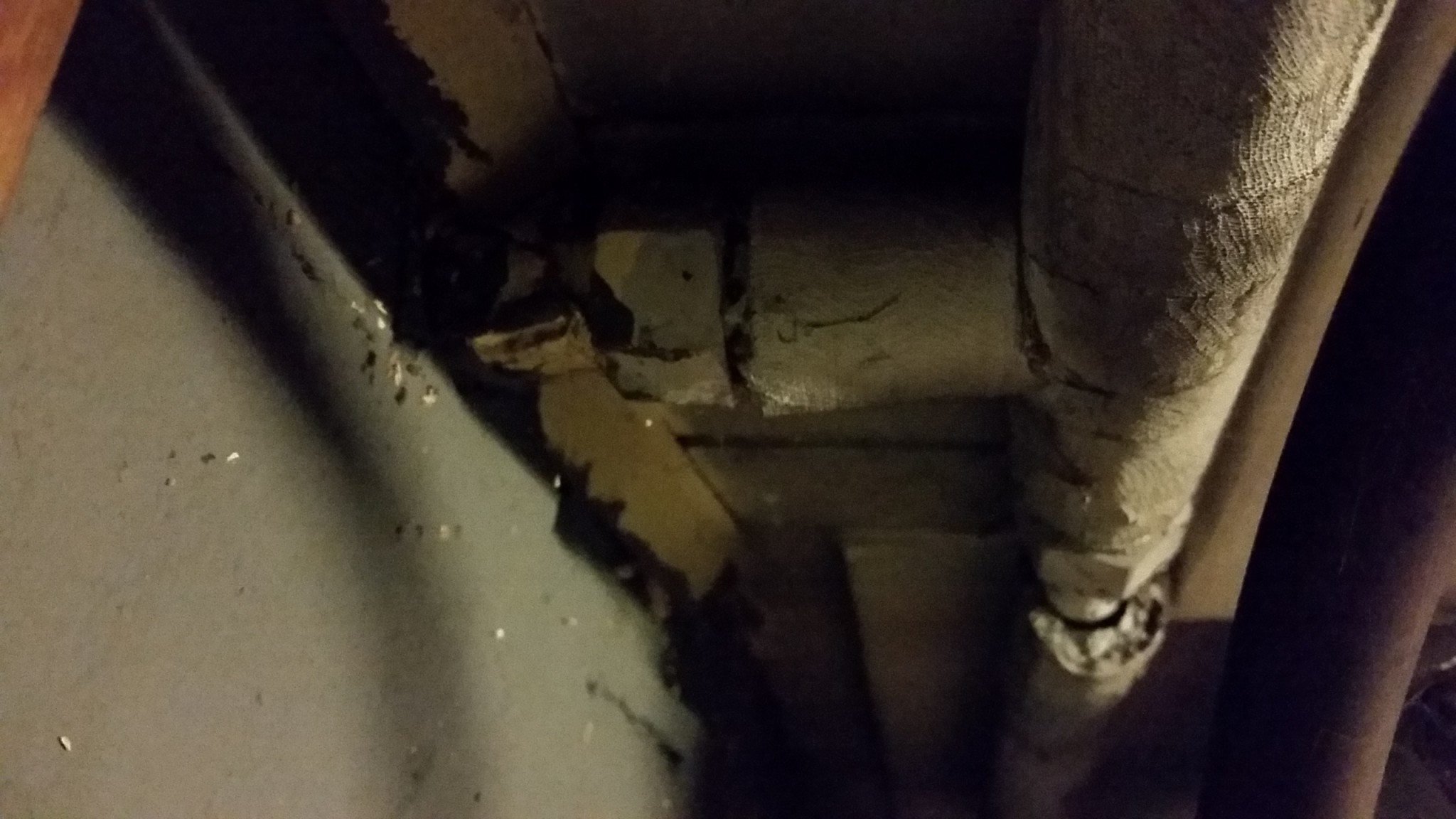

Bild 1. Skulle behöva plugga kopplingen på höger sida. Det är ett 22mm kopparrör som går in i kopplingen. Finns det några pluggar att sätta på den kopplingen?

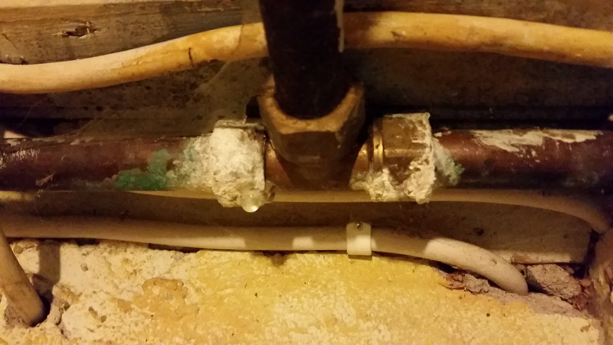

Bild 2. Det är 21mm rör som går in i kopplingen, skulle behöva plugga kopplingen på vänster sida. Ser nu när jag kommer upp från källaren att denna bilden inte blev den bästa. Får ta bättre om det behövs.

Översta bilden kan ev vara ett vatette T-rör. Köp vatette plugg 22mm om så är fallet. Ta en bättre bild från sidan.
Men du borde kika på vad det är som läcker först och få det korrekt åtgärdat! Du har vita/gröna utfällningar, oftast ett tecken på läckage.
Undre bilden är det svårt att ge dig några råd på.
