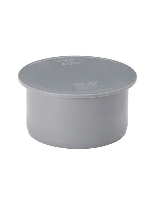

Har en fråga gällande avlopp:
Hur ska ett avstick som inte används proppas?
Det ligger helt dolt och inbyggt i ett träbjälklag.
Wc-stolen satt monterad på röret förut men den har fått annan plats nu.
Krilleman
Vad är det för material i röret? Plast eller gjutjärn?
M
Plaströr.
Grejen är att wcstolen nu sitter monterad längre bort på samma rör. Pluggningen kommer att belastas med avloppsvatten samt måste klara ett ev stopp.
Finns det godkända metoder för detta?
Krilleman
Skjut i en helt vanlig 110mm propp i grenröret som gick till WC:n.
M
Ok, men ska den inte säkras på nåt vis eftersom den är dolt monterad?
Limmas?
Krilleman
PP går inte att limma.
Det normala är att man bara skjuter i denna för att proppa bort ett stick.
M
Ok, men är den typgodkänd för dolt montage? Vem bär ansvaret om den börjar läcka? Leverantör eller montör?
Krilleman
Vanligt avlopp är OK att montera dolt.
Inget vanligt grått inomhusavlopp är typgodkänt för att klara tryck.
Har du stopp ofta?
M
Nej, har inte stopp ofta. Tänkte bara för säkerhets skull.
Det ska inte vara inspekterbart?
Kan man räkna med att proppen håller för samma belastning som övrigt avlopp?
Krilleman
En böj kan ju också "skjuta" om mottrycket är stort.
Ingen inspektionsbarhet behövs enligt dagens regelverk för avlopp.
M
Nja, det har väl mest med förankring av rören att göra? Fick precis svar från Faluplast att de inte har proppar godkända för dolt montage.
Krilleman
Vet du vad är det för tillverkare på rören som sitter idag?
Är dom klammade efter dagens anvisningar?
Det finns ju "bojor" att montera om man vet att det är hög belastning i avloppsrören, men dom är tilltänkta att nypa på röret som går i muffen samtidigt som den ligger an i underkant på muffen så anslutningen inte kan glida isär.
Här har du Rehaus variant:
M
Vet inte men de sitter hyfsat stumt.
Tillverkare ingen aning, gråa rör från -79.:-)
M
Bästa är väl att ta bort avsticket och montera en rörstump mellan muffarna?
Alternativt byta hela röret till ett helt utan skarver.
Krilleman
Har du möjlighet att ta bort grenet helt så är det ju finemang!
