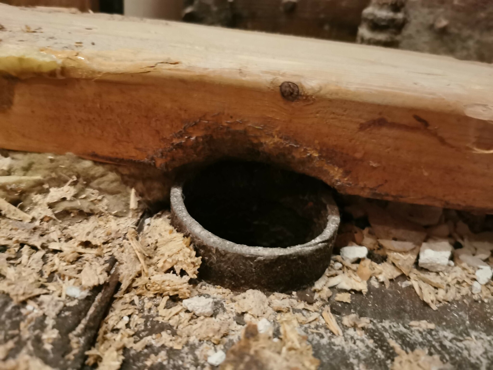

Hur pluggar jag detta rör för att stoppa råttorna som till synes gnagt massa.
Kan man lita på plastlock?
Annars gjuta men vad ska jag stoppa betongen med?
Läste knycklad plastpåse i annan tråd men kan inte det stoppa upp längre ner om odjuren drar ner påsen?

Jag hade petat i en tygtrasa, lite isolering eller ngt liknande, och gjutit några cm betong på det.
Har du klena rör nedströms? För min del är det ju nära till släta 110mm rör i plast, och de klarar ju en del innan det blir stopp i dem.
Ser ut att vara en rörända. Mät ytterdiametern!
Kan du få bort träregeln så går det ju att montera en korrekt propp med JET-koppling.
75:
https://hemmatema.se/varumarken/gustavsberg-rorsystem/75-ma-propp/
https://hemmatema.se/varumarken/gustavsberg-rorsystem/75-ma-ultrajetkoppl-kompl/
Annars så är tipset med att stoppa upp betongen med en påse med isolering eller dylikt och gjut ovan på denna en ganska vanlig lösning.
