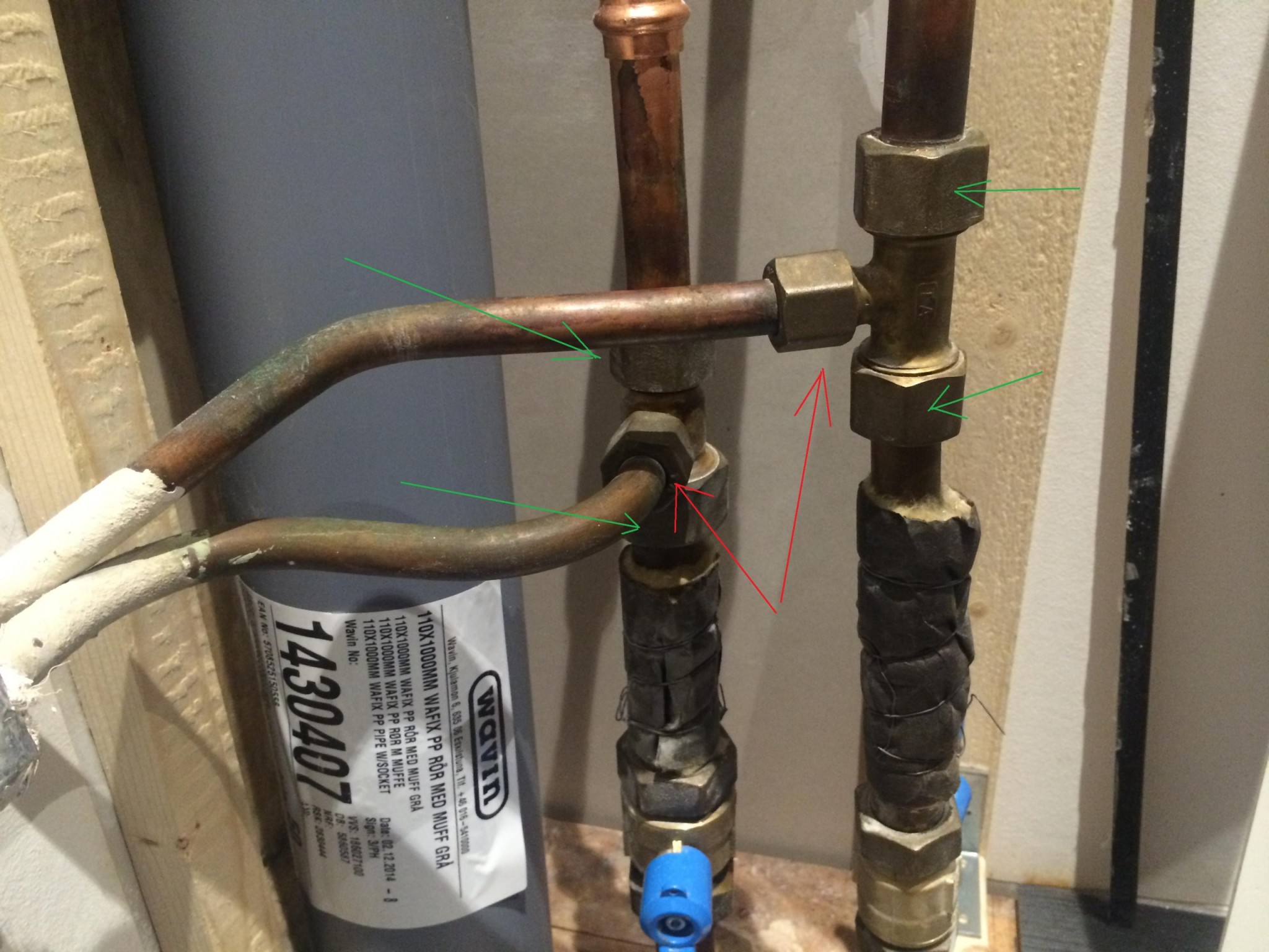

Etapp1. Ska plugga en T-koppling för att renovera en toalett. Huset är byggt 1965 och kopplingen är säkerligen original.
Det är det mindre avsticket (16 mm rör) som ska tas bort och min plan är att få dit ett R15 lock med packning. Vad tror ni om det? Är det bara lossa muttern (röda pilar) och dra ut röret, eller brukar de sitta som berget? Och tror ni R15 locket kommer passa på T-kopplingens gängor? Nästa storlek, R20 ser väldigt stor ut... Jag hittar inga andra lock.
Etapp 2.
När toalett är mer eller mindre klar så är tanken att dra PEX-rör bakom det stående avloppsröret, dessa ska då anslutas där befintligt 16 mm rör tagits bort. Detta moment liksom övriga VVS-installationer görs av kvalificerad rörfirma (pluggning ovan tänkte jag göra själv för att komma igång med rivning), men för min undran, är det då bara att lossa de större muttrarna (gröna pilar) på T-kopplingen och vrida T-kopplingarna ett halv respektive ett kvarts varv. Det blir väldigt konstig böj som kopplingarna sitter idag och för att få till en snyggare nisch vill jag ha ny vattenanslutning in till toalett bakom röret, inte framför som idag... IMG_0346.jpg

Är det 16 mm rör idag då är det enklare att ersätta dom korta stumparna med 15 mm som är standard dimension idag.
Kopplingarna för 16 mm är mycket dyrare än 15 mm

Lossade tryckmuttern idag, var inga som helst problem att få bort röret från T-kopplingen. Däremot så var R15 locket nån dryg mm för liten, och ett R20 var alldeles för stor. Så jag fick skruva ihop kopplingen igen och slå på vattnet, inga problem det heller.
Jag mätte upp yttergängan till drygt 23 mm. För att slippa kapa röret (med risken att då inte få ihop det igen om det ändå inte skulle passa...) vill jag helst ha ett lock som passar direkt på T-kopplingens gängor, alternativt en ny mutter som passar med en konisk propp som din länk visade. Får åka till Lundagrossisten imorgon och se vad de har...
Ja, det är en pressad koppling på rören som går uppåt till badrum på övervåning, på bägge rören. Rörkillen sparade som du ser drygt 20 cm av de befintliga 22 mm rören, resten togs bort och ersattes av 15 mm PEX när badrummet gjordes om vid årskiftet, därav presskopplingarna för övergång 22-15 cu, sen klämringskoppling cu-pex.
Nu är det dags för gästtoaletten, därav pluggningen som jag tänkte göra själv för att spara ett par tusenlappar...borde inte vara så invecklat om man bara hittade rätt prylar för de gamla gängorna...
Som du säger kanske han vill ta bort T-kopplingen över ventilerna och ta bort delen upp tom presskopplingen också, är väl lika bra, då är 100% av rören efter ventilerna helt nytt. Ventilerna i sig byttes i höstas.
16 mm rören som går åt vänster ska bort i sin helhet.
Rören under ventilerna ligger inte i mitt ansvarsområde :)

Du behöver inte åka till lundagrossisten för att se deras securex-sortiment.
http://www.lundagrossisten.se/catalogue/f1468.html
Lock till gängan blir nog svårare!
Köp då hellre två av varje av F-671 & F-673 (före eller efter 1954) och två 15mm vatette-proppar. Då slipper du kapa röret och du får antagligen ihop det.

Tack för länken! Verkar vara en vettig lösning. T-kopplingen är ju från TA, så 671:an förefaller som en hoppfull lösning, istället för dubbelkonan då så sätter man dit pluggen...?
Krilleman
Japp
A
Nu är det pluggat och klart. Tätt verkar det vara också. Köpte en av varje (de var inte direkt gratis, närmare 300:- st) för att se vilken som passade. Det var 673:an, efter 54... Jag använde den genomgående konan som följde med övergångskopplingen, i den "normala" 15 ändan satte jag sen en vanlig plugg. Övergångskopplingen tillsammans med Securex plugg passar inte, Securex plugg passar bara med muttern som sitter på röret.
