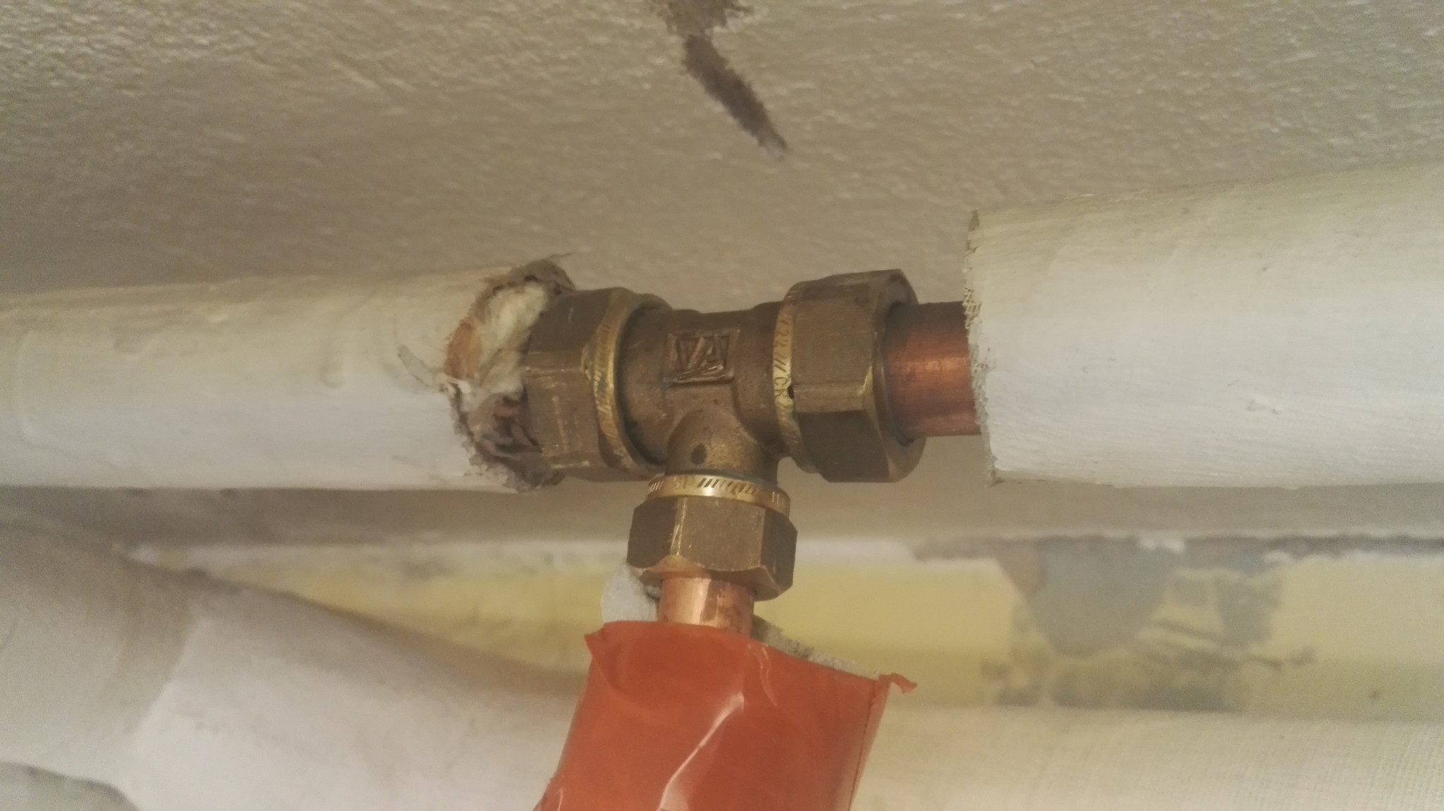

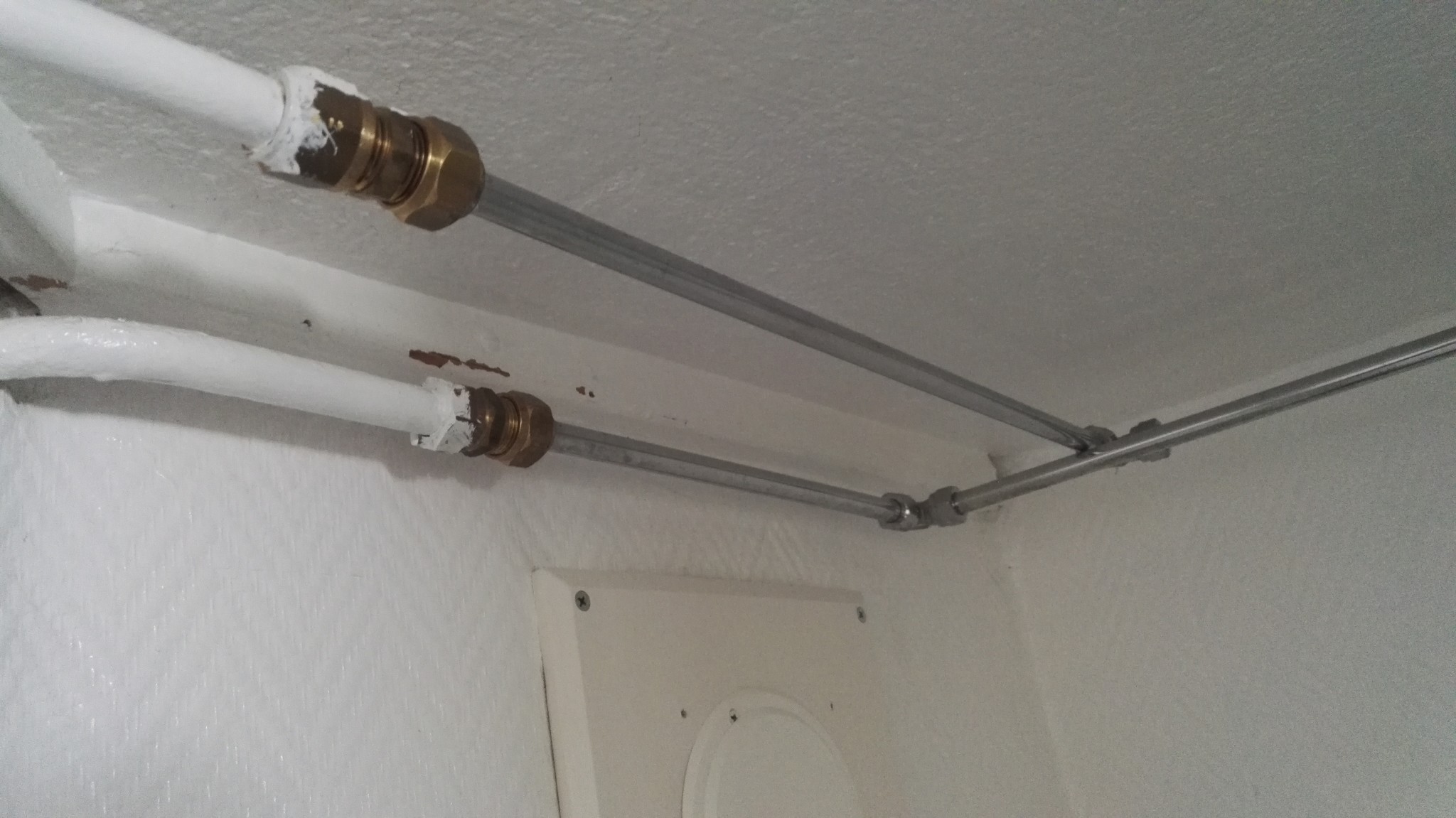

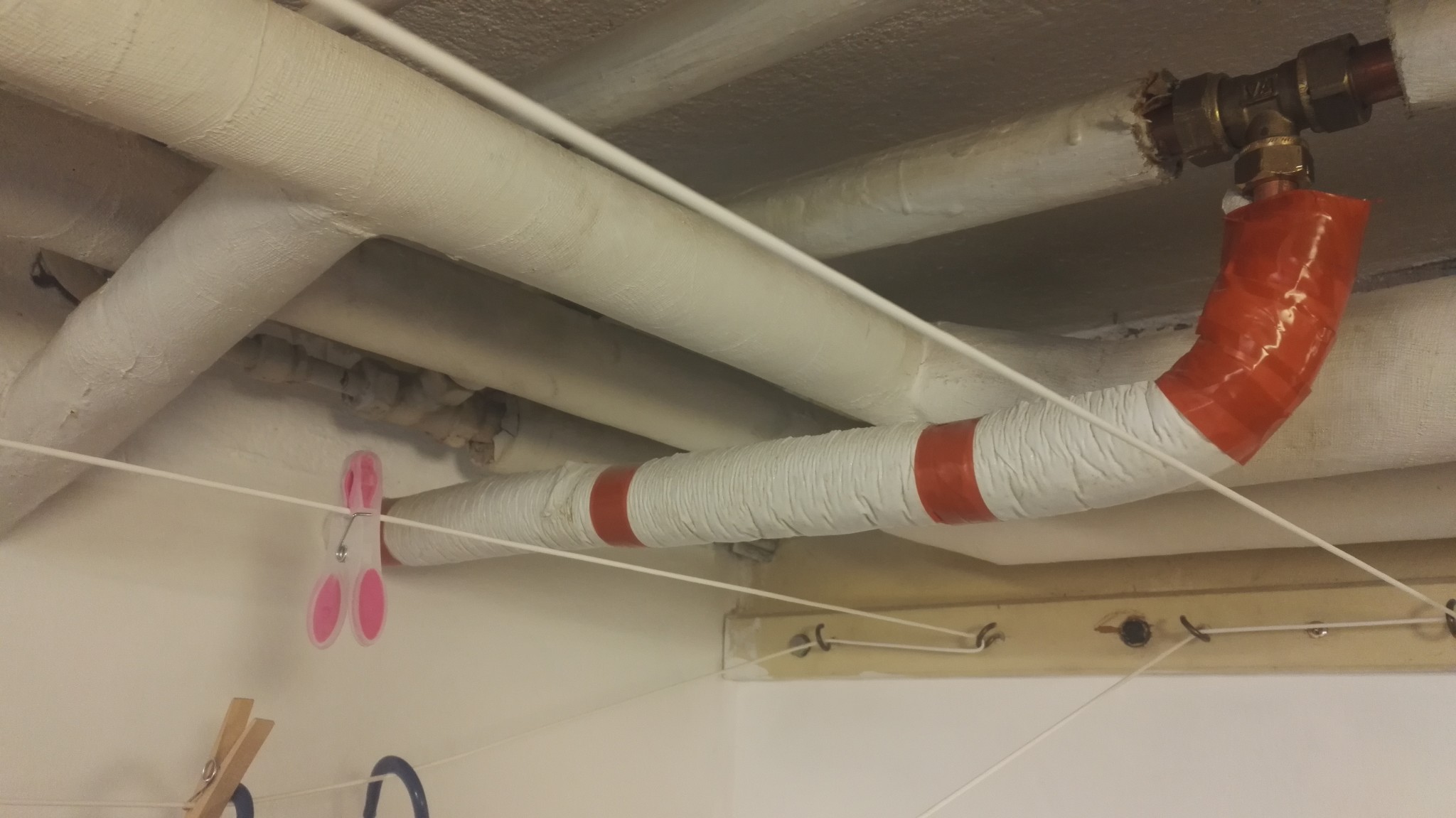

Jag behöver plugga ett rör för att få bort en duschkabin. Det är skarvat från en äldre t-koppling till ett stålrör (16mm) till ett 12mm kopparrör. Även om jag helst skulle vilja koppla så proximalt som möjligt så misstänker jag att det är enklast att plugga vid kopplingen till kopparröret.
Om jag skulle vilja plugga det gamla t-röret så borde väl securex 16-15 funka? Vad behövs för att plugga vid kopparröret?

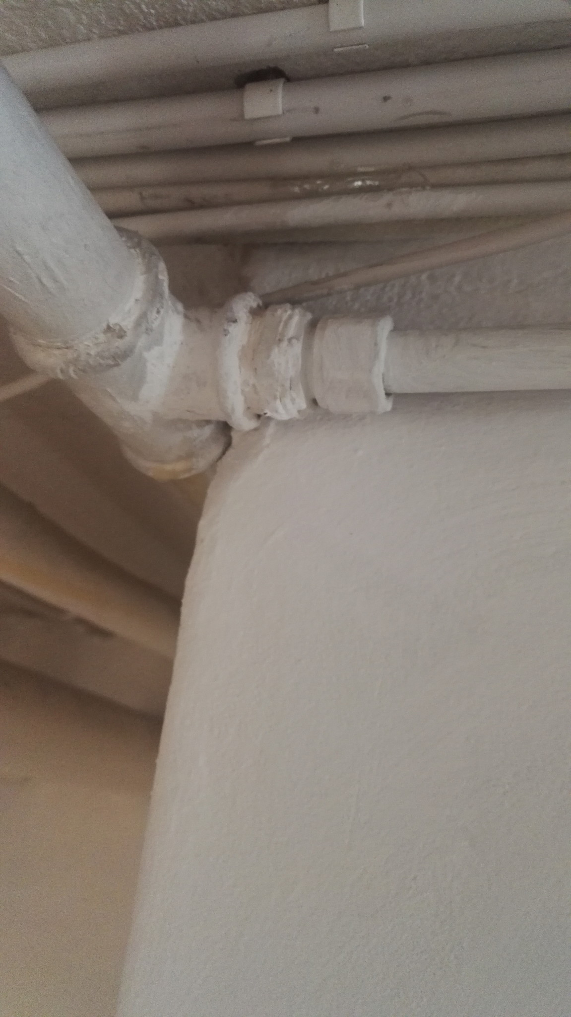

Sista bilden visar i alla fall ett klockrent ställe att plugga röret, ty in i T-röret är det en rörgänga. Bara att skaffa en matchande plugg, mest troligt en galvad om det är kallvattenrör.
https://www.rinkabyror.se/artikel/galv-propp-15/
Storleken måste du mäta upp!

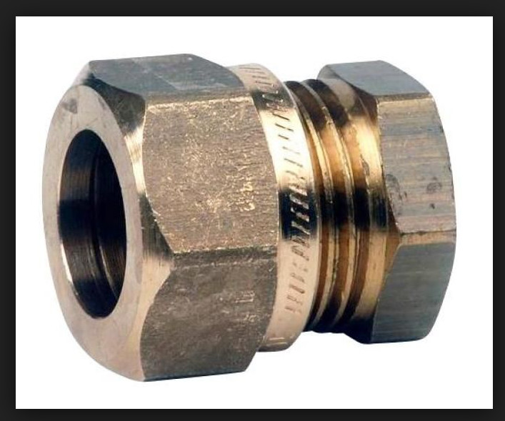

Första bilden tycks visa en halvkoppling för kopparröret. I så fall passar ett vanligt täcklock med planpackning. Kolla först att det verkligen är en halvkoppling och plan ansats på kopplingen mot stålröret.
https://www.rinkabyror.se/artikel/metall-huv-15/
Samma, här, kolla storleken.

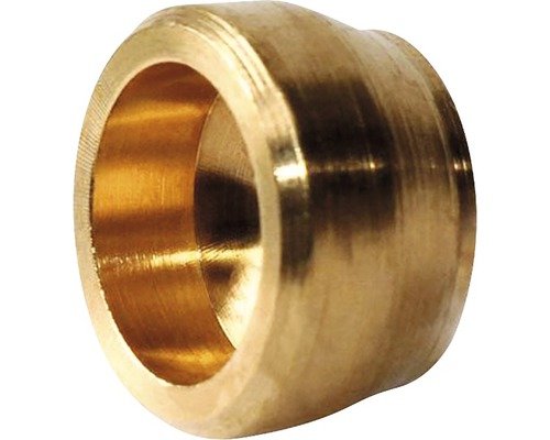

Enklaste alternativet, i meningen minst att utreda, borde vara att kapa det kromade kopparröret strax efter kopplingen mot stålröret och sätta dit en provtryckningspropp eller en rak klämringsskarv med en blindpropp. Men det är obra med långa blindade ledningar.
https://www.rinkabyror.se/artikel/va-provtryckningspropp-12/
Kom ihåg stödhylsor om du går på detta alternativ.

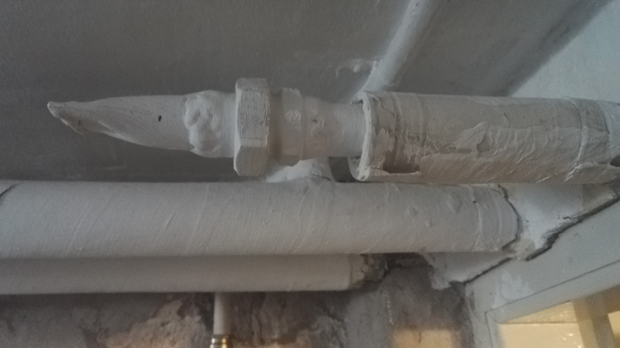

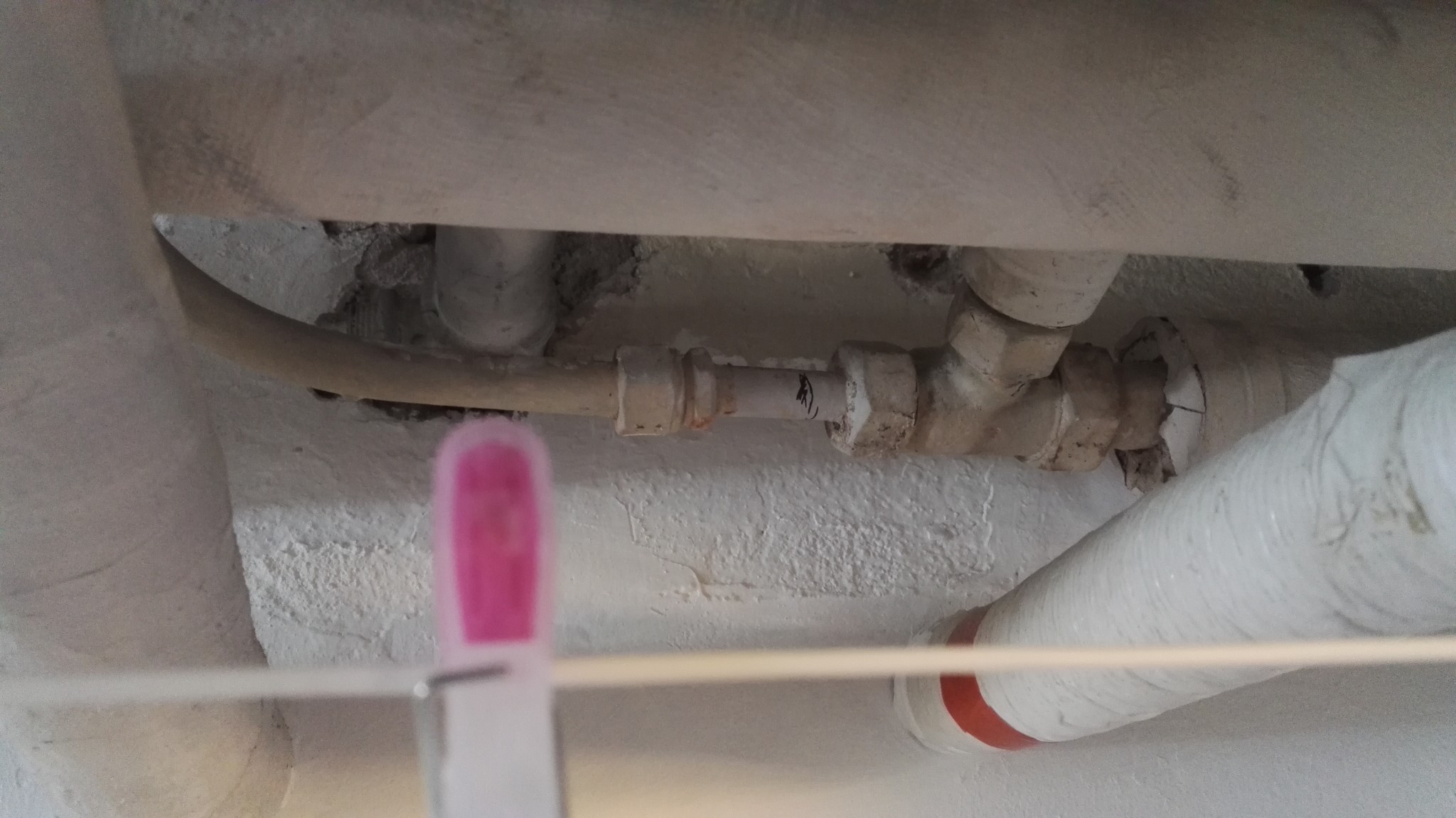

Allt i den näst sista bilden visar i alla fall sådant som jag som lekman brukar försöka undvika att röra. Är det möjligen varmvattenmatningen? I så fall är det nog kopparrör, men med väldigt gamla klämringskopplingar. Kan funka med en rak skarv och propp då också, då det i alla fall finns ett begränsat utbud av nya klämringskopplingar för äldre rördimensioner, eller dito adaptrar.
https://www.rinkabyror.se/artikel/va-forminskning-18x16/
Mät!

Gamla securex vill man inte pilla på frivilligt. Undvik in i det längsta!
Men ska man på dessa gamla prylar så finns det bara kopplingar till 16mm vad jag vet. Vatette tillverkar dessa och skriver såhär:
Under avsnittet ROT i fickkatalogen visas lösningar på övergång mellan Securex och Vatette. Kontrollera först vilken gänga kopplingen har eftersom denna ändrades 1954. Mät gängans utvändiga diameter, Ø22,5=G5/8 och Ø21=M21x1,5 välj därefter rätt koppling från katalogen.

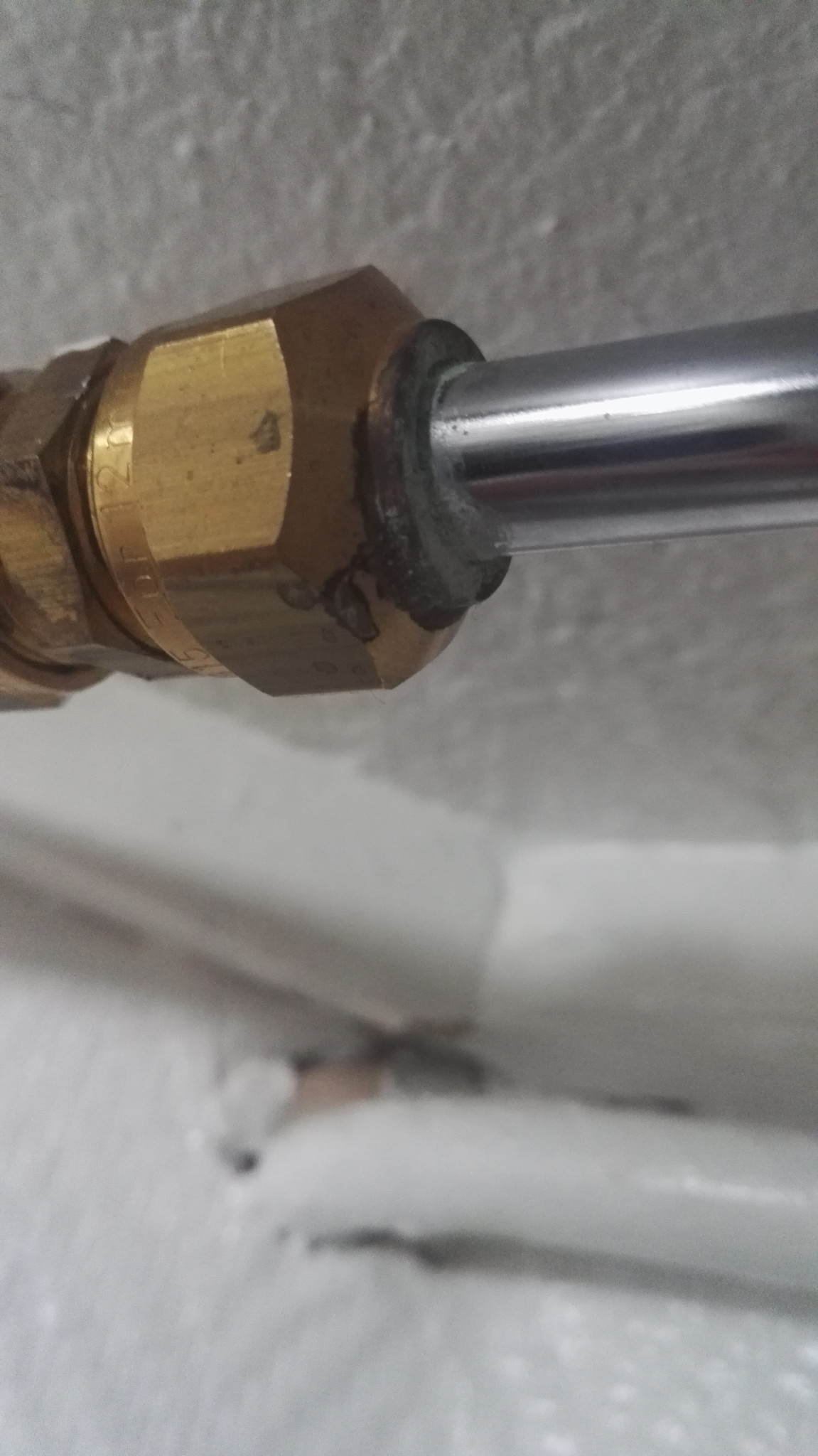

Jag tror också du har mässingsfärgade halvkopplingar som ansluter till dina förkromade kopparrör. Vad står det stansat i kanten på dessa?
Så tipset med lock eller provtryckningspropp är lättast för dig!

Det står G15 för 12mm (mot kopparrör) och G15 för 16mm.
I den näst sista bilden i trådstarten är det varmvatten. Kopplingen till höger är tydligen pluggad ca fem meter bort. Då borde jag kunna plugga innan kopplingen, se bild, och ta bort de gamla rören.
Enklast borde då vara att plugga kallvattnet med en galvpropp, och varmvattnet genom den mer moderna VA-t-röret, som då pluggas med?
Det står 15 på muttern således behövs en plugg 15. Muttern kapar du bort från röret och använder du till denna.
Koniska delen innåt mot T-röret.
https://www.hornbach.se/shop/VATETTE-Plugg-VA-1219-15-mm-1945971/5109218/artikel-detaljer.html

Kopparröret till vänster i t-kopplingen är 21mm. Duger det plugga med Vatette plugg 1219 22mm?

Du kan ju även ta bort hela T-röret och ersätta den med en provtryckningspropp!

Det var mässing T-röret märkt VA jag menade, vet inte varför jag skrev koppar.
På den är det 22 mm som ska pluggas, se svart markering. Antar att jag tarska bort hela röret innan kopplingen, kopplar på proppen och gängar ihop den med gamla hylsan. "See one, do one" hade varit bäst, svårt när jag inte kan känna på prylarna.
