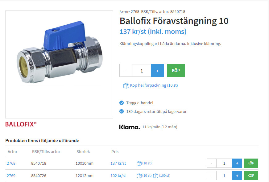

Jag har monterat en föravstängningsventil av märket Ballofix. Denna har klämringskopplingar på båda sidorna. Nu kommer det att dröja ett tag innan jag fortsätter med röret på sidan efter avstängningen. Jag har skruvat bort vredet på den så att ingen av misstag råkar sätta på ventilen.
Behöver jag även komplettera med propp utifall ventilen skulle börja läka? Om ja så antar jag att jag behöver en propp av samma tillverkar som ventilen vilket jag inte kan hitta????

du kan köpa lock eller propp från annan tillverkare spelar ingen rollSSSS skrev:

Märket Ballofix är det Broen som tillverkar och äger rättigheterna till namnet.
Just ordet "Ballofix" har blivit någon oskriven standard som alla vet vad det är. En liten kulventil.
Så för att göra detta så rätt som möjligt köper du proppar från Kuterlite då man ska använda förminskningar från Kuterlite enligt monteringsanvisningen gör du då inget fel i att köpa proppar från samma tillverkare.
10mm = 1926427
12mm = 1926435
15mm = 1926443
https://www.rskdatabasen.se/infoDocs/MONT/MONT_560_8540007.pdf
