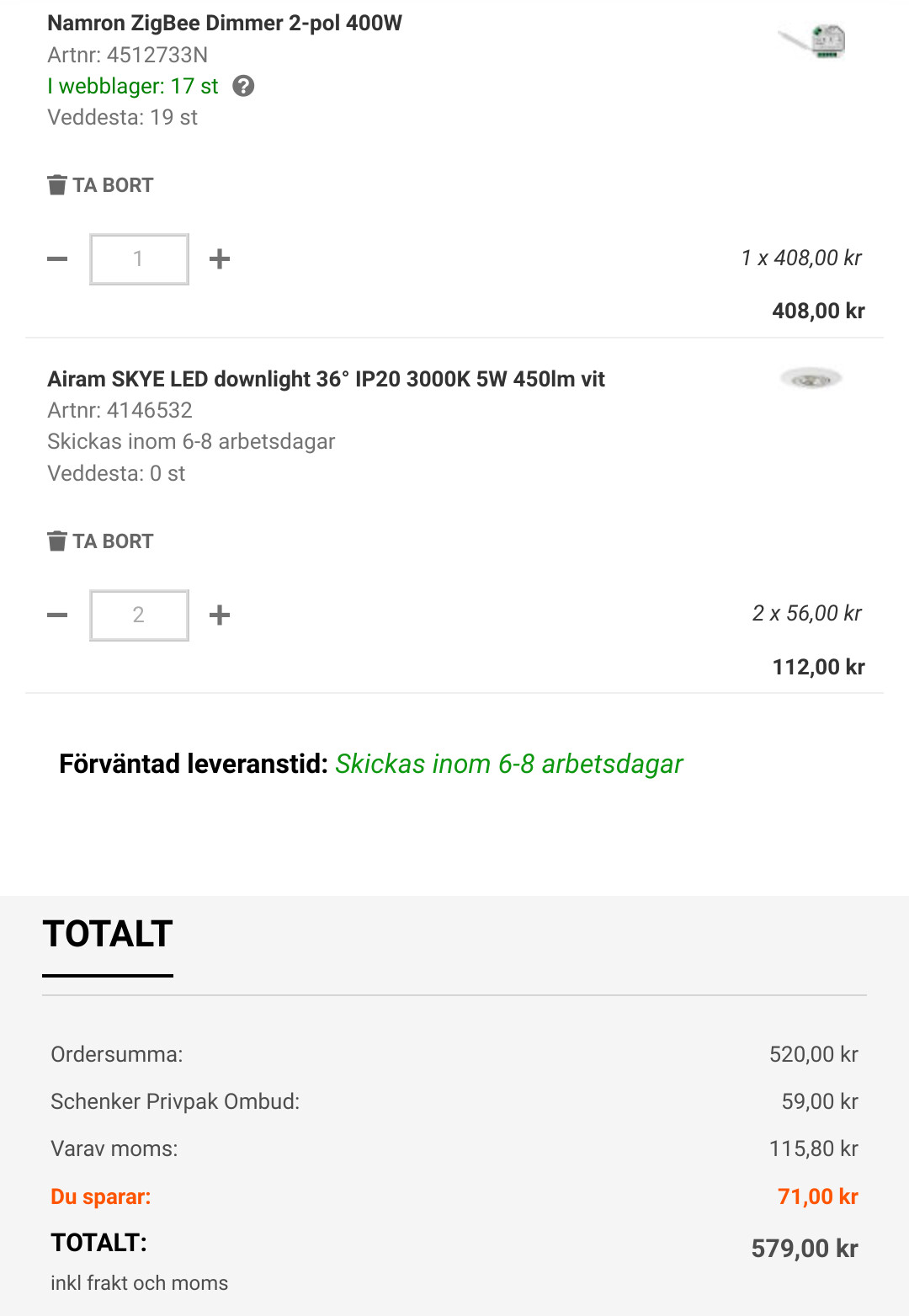

K karlmb skrev:
Lyser sämre? Det ör liksom inte zigbee-spottar, utan såna som passar oavsett hemautomationssystem.
Vad kostar dina spottar som går bara på Plejd?
Jag tror fsn skojar lite med dig. Spottarna han köpt har både drivdon och inbyggd dimmer så det behövs ingen dimmerpuck, det räcker med en återfjädrande brytare. Man sparar alltså in på kostnaden för ett Zigbee-drivdon helt.
Patrik_Hed och 2 till

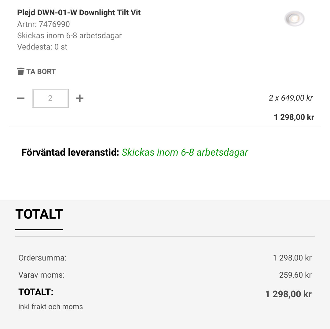

OK. Så vad blir totalkostnaden för dessa spottar med inbyggd driver?
Troligen mer än 260:- per ljuskälla?
Skärmdump av online-varukorg med elektriska produkter, förväntad leveranstid och totalpris inklusive moms.
Men man kanske får enorma rabatter om man köper många Plejd?
E-handelsvarukorg, 2 vita downlight lampor, totalt 1298 kr, leverans 6-8 dagar.
Nyfniken och 2 till
