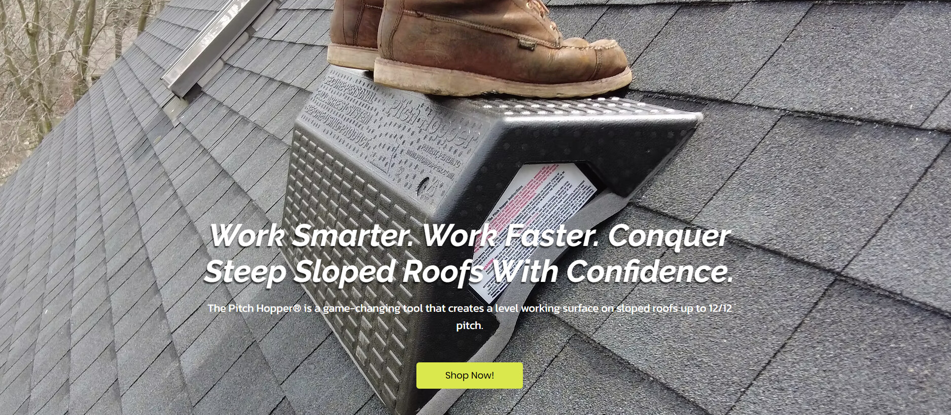

Jag har en 1,5 plans villa med takkupor, det är svårt att undehålla pga åtkomst, det är dyrt att hyra skylift plus att på ena sidan har jag svårt att komma åt med skylift pga av ett uterum.
Nu hittade jag pitch-hopper på nätet, har vi nått liknande man kan köpa i Sverige då dessa inte skickar till Sverige.
Jag har tegeltak men tänkte att det kanske fungerar. Någon som har nått annat tips på produkt för ändamålet?

Kollade på länken, intressant pryl
Men jag är mycket tveksam till att den funkar på tegeltak, i beskrivningen står det:
We craft a uniquely blended foam and securely bind it to the wedge. When weight and friction are applied, the foam base creates a strong bond with asphalt shingles, ensuring stability. Each Pitch Hopper® is rated to support up to 250 lbs.
Den är nog mer lämpad för shingel-tak som ju är ganska vanligt i USA (firman ligger i Michigan). Ett tegeltak är ju kupat, så anläggningsytan blir klart mindre, och ovanpå det så är tegeltaket mycket slätare, "skumgummit" (Friction Force Foam) får inte alls det fäste som behövs då. Maila firman och fråga dom vad dom tror om att använda det på ett tegeltak.

ja eller hur jag kände samma, kanske man kan bygga nått som fungerar på samma sätt men mer anpassat för tegeltak. Man behöver ju få tillräckligt med anliggande yta för att få friktion. Ja ´skam den som ger sigMats-S skrev:

Det går säkert att göra en "lågprisvariant" av den här stegen, eller kanske finns färdiga lite enklare/billigare(?)T TobiasK233 skrev:
https://www.stegfabriken.se/wibe-ladders-takstege-m-korv
Kroken går att köpa serparat:
https://www.proffsmagasinet.se/gara...illbehor-stegar/wsteps-801000-takkrok-3058023
Lite billigare, mer flexibel och passar befintliga stegar oavsett bredd
https://cdon.se/produkt/professione...attviktig-enkel-installation-ce2fd72514e859dc
En gammal stege som du lägger på betongpannorna brukar vi använda, om man vill så kan man ju bygga avsattser på stegen om man vill ha en större yta att vara på..T TobiasK233 skrev:
