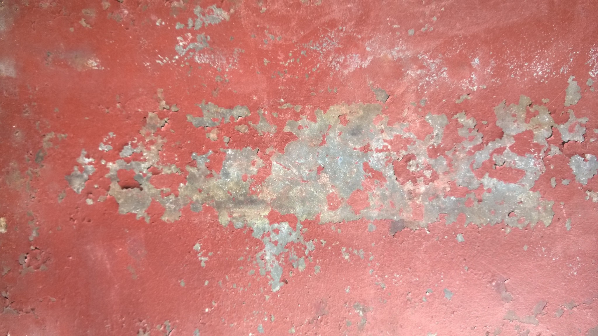

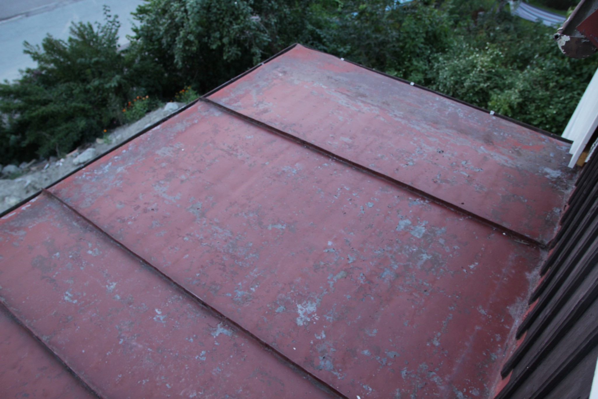

Har rivit en rutten balkong och samtidigt passade jag på att ta bort trallen för att måla plåttaket under. Efter lite skrapning insåg jag att det är lite rost på vissa ställen, inte mycket men det finns.
Så min fundering är: Är värt att slipa och måla eller är det bättre att lägga om det?
Är det någon som har en uppskattning vad det skulle kunna kosta i så fall? Det är cirka 9 kvm.
Så här ser det ut.

Det lutar för dåligt för plåt egentligen om plåten är enkelfalsad så borde du byta ut det men inte till ny plåt utan läg svetsad ytpapp istället.

Det är tätt som jag kan se det, egentligen är det bara lite rost där stolparna till räcket stod.
Min oro är mera om att även om jag slipar och målar nu så måste jag riva och göra om det om några år.
Hur länge håller det om man målar om? Och hur länge håller det med ytpapp? Lägga ny plåt känns uteslutet både på grund av lutning och antagligen pris då.

Hur länge plåtaket håller är svårt att säga det kan redan va rutet under man vet aldrig tills man river av det. Ett nytt tak av svetsat papp av kvalitets papp håller lätt 30 år.
