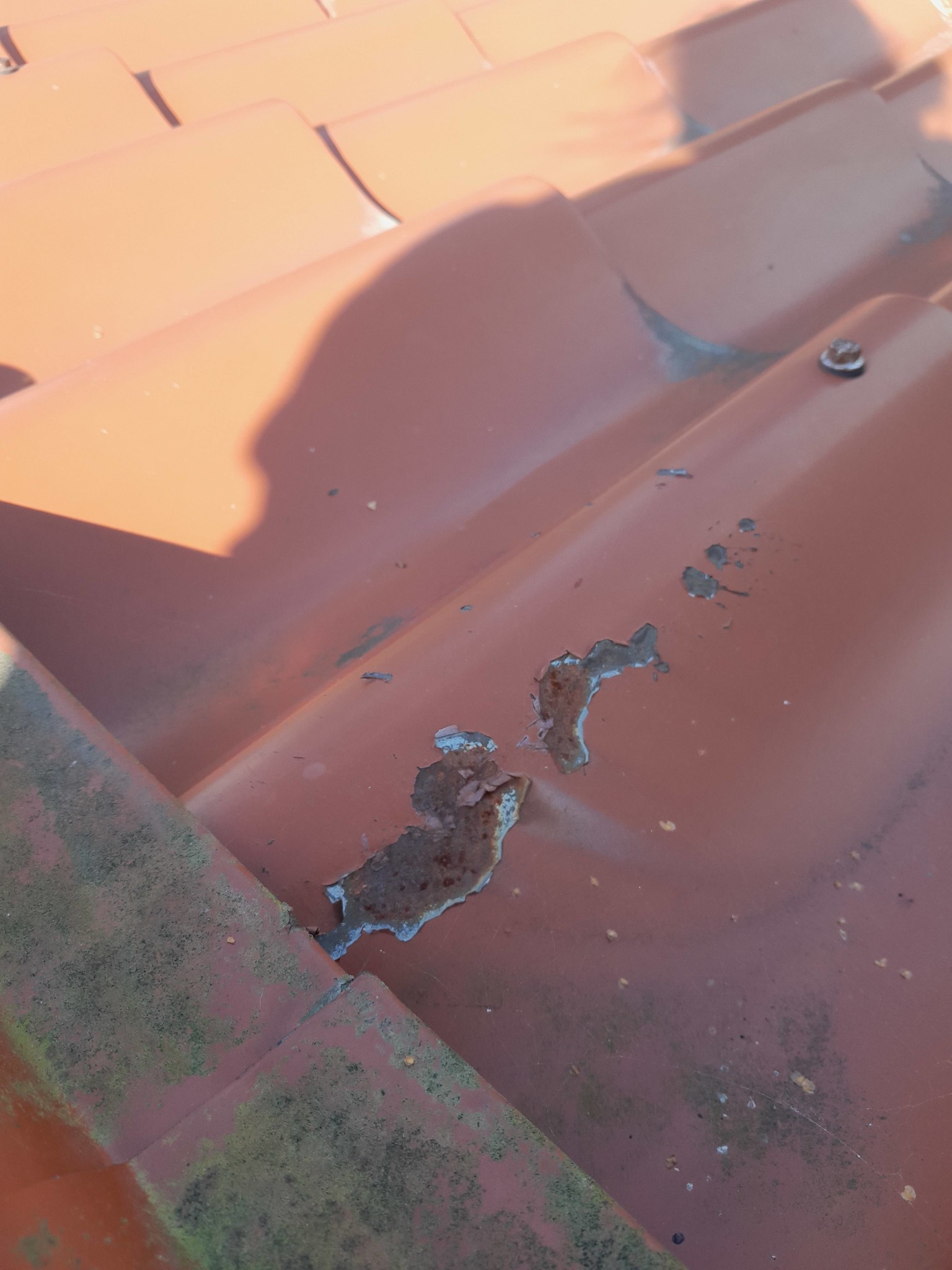

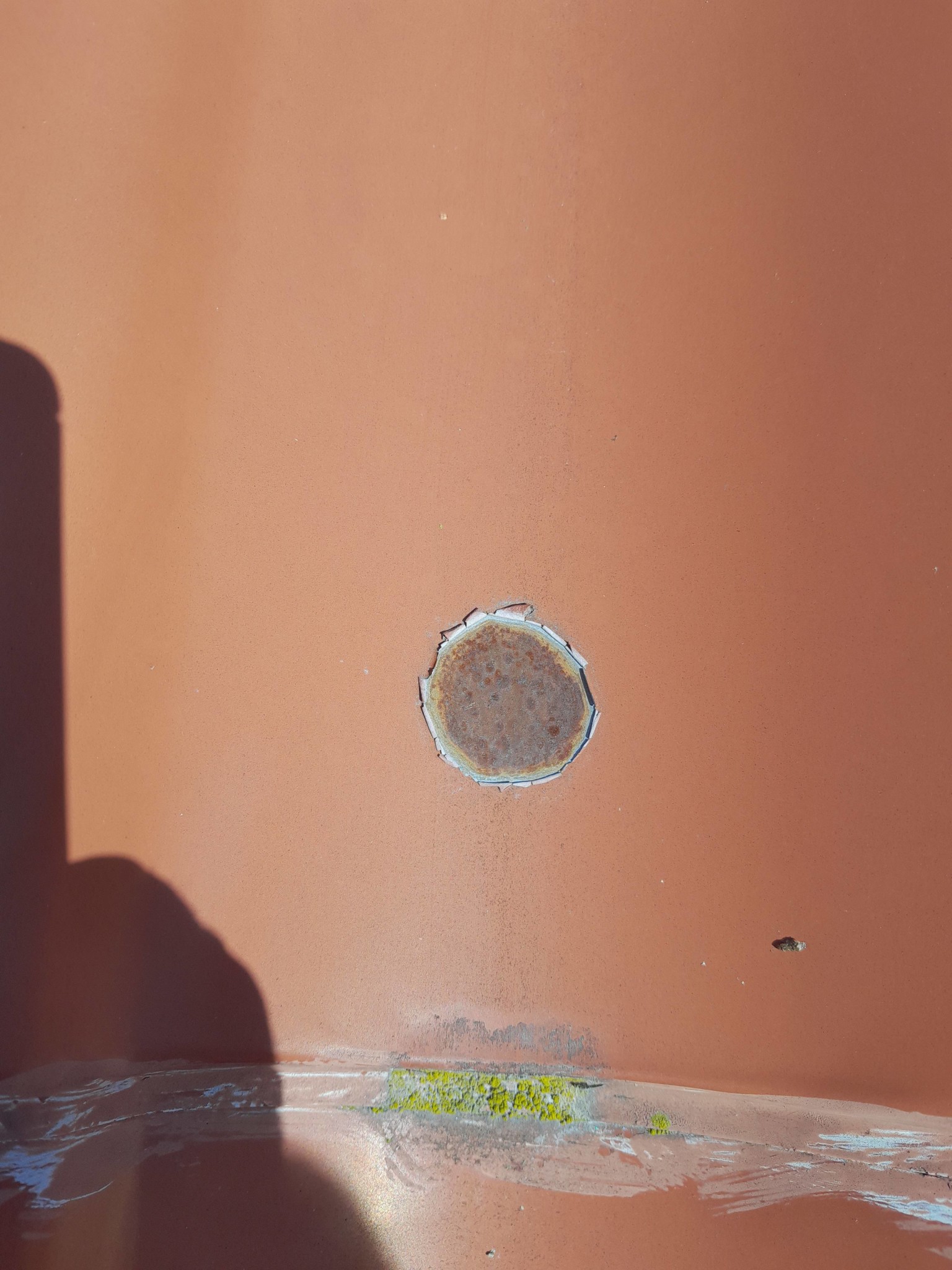

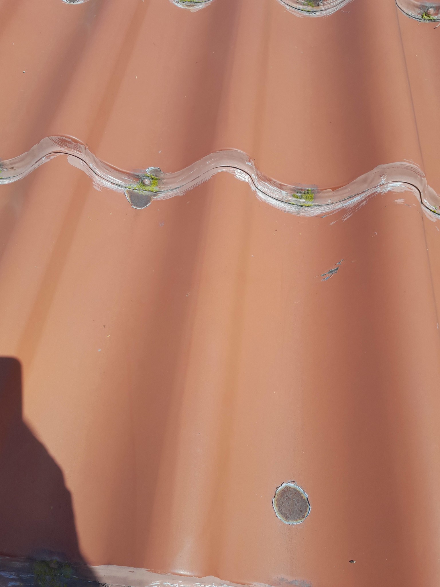

Vill som dom flesta andra skaffa solceller. Plåttaket har sin gedigna ålder 40 år. Plannja. Börjat rosta på sina ställen.
Själva plåten är det bara o byta ? Eller ska man skrapa / behandla/ måla om. Sen vill man att det är tätt tills det är dags o kasta solcellerna, 25 år kanske.
Pratat med 2 aktiva plåtslagare som rekommenderar omläggning (vill ev. Ha jobb) Pratat med en pensionerad som inte tyckte det såg illa ut , absolut värt att ge en chans (vill inte ha jobb).
Tänkte jag kollar här också.Alla tips välkomna, jag kan ingenting om vare sig plåt eller tak, ännu. Lägger upp några bilder på spektaklekt. Ca 150kvm tak ser likadant ut överallt

byt plåt och även underlagspapp om den är lika gammal.
Ja på den första bilden ser det nästan ut att ha rostat hål.. Skulle säga att det är för sent att rädda

Just den hemskingen tog jag med för att den är värst angripen. I övrigt är det såna 5kronor här o där. Men ja den är inte vacker
