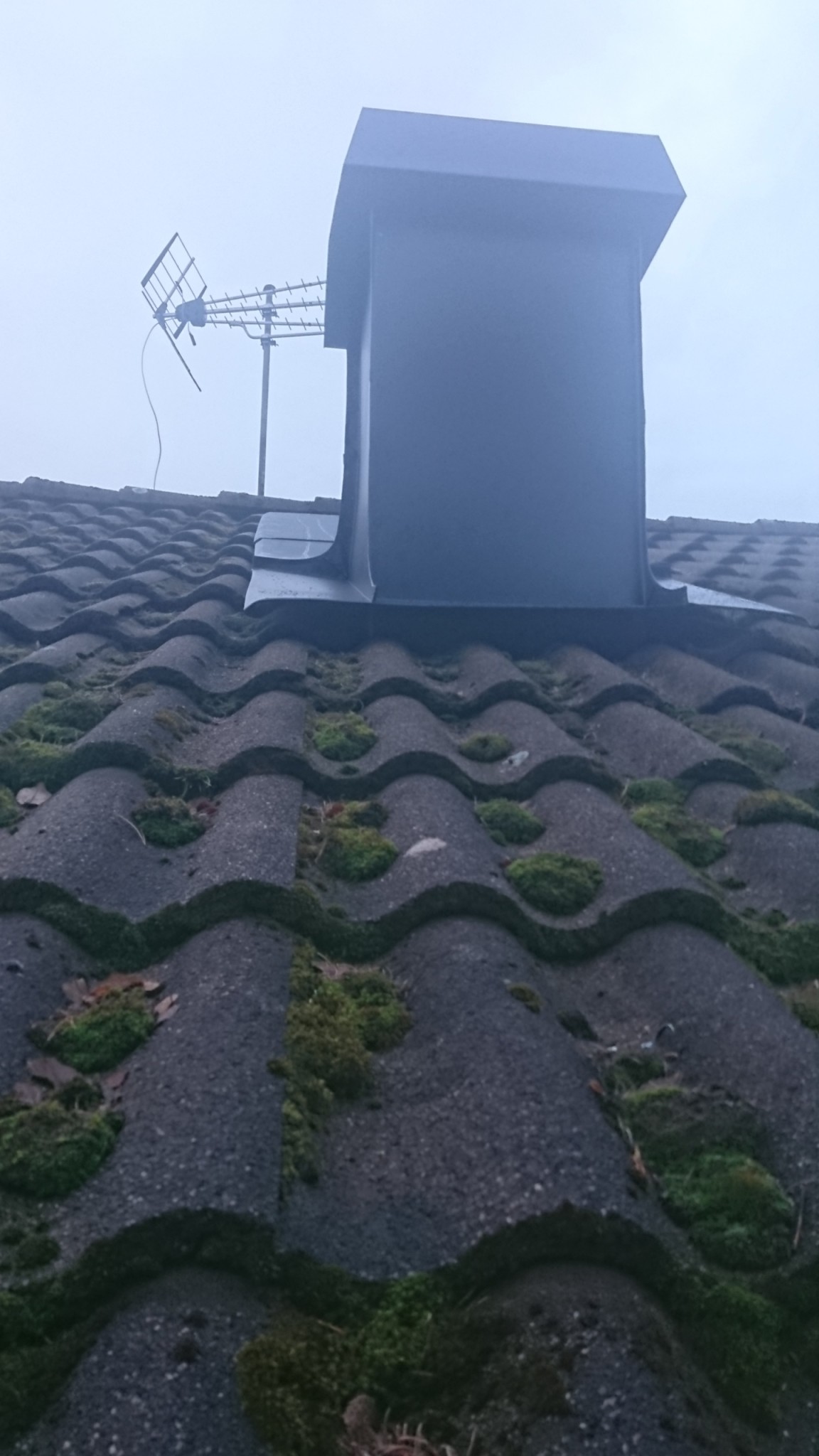

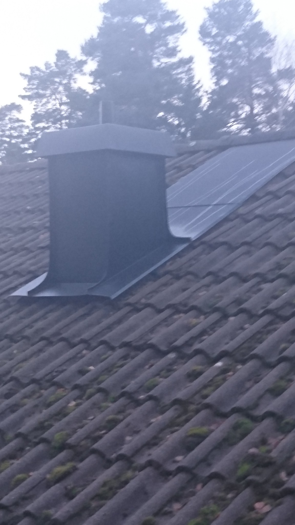

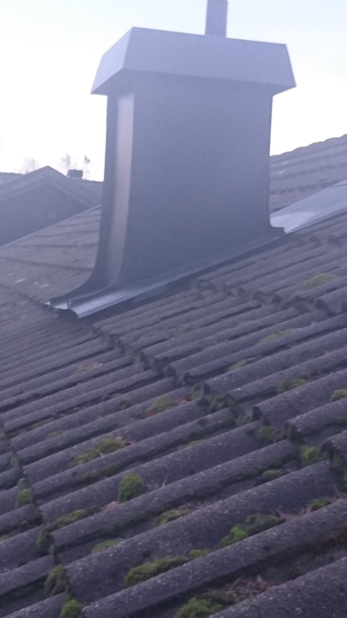

Jag beställde ny plåthuv för ventilationen ovanför badrummet. Plåtslagaren var och måttade för några veckor sedan och monterade igår. Ska det verkligen se ut så här?
Hela konstruktionen ligger på tegelpannorna med en plåt upp till nocken, se bilder. Enligt plåtslagaren är det så det ska vara enligt byggnormen, jaha jag har ingen aning men inte är det snyggt. Mellan plåt och tegel är det upp till 1 dm glipa, där lär det både blåsa in regn och löv.
Har fått höra att det ska skäras in en pannrad i framkant. Det lär ju inte hjälpa med gliporna på sidorna. Tycker ni det ser OK ut och ska accepteras och betalas?
PS Ja, taket ska bytas nästa år.

Ser inte riktigt rätt ut.... vinkeln på huven är ju fel mot takets vinkel sen skulle jag aldrig gått upp så lång utan man borde gjort en skopa i backant vilket är det som byggnormen "AMA" säger man ska göra inte backstycke på flera meter.

Har tyvärr ingen bild på den man kan också lösa det med bly lite billigare lösning. Men att gå upp till nock är inte förbjudet det är okej så lägen det stora plåt stycket verkligen sitter fast men byggnormen rekommenderar inte att man gör så men man får. Men vinkel på huven är ju fel alldeles för stor glipa i framkant skulle aldrig klara en besiktning.
Där jag.bor är det.helt klart.vanligast att ha en plåt dragen hela vägen upp till nock.
Där det inte är så är på hus och tak som ännu inte blivigt bytta (70 tals område) men alla nyare har plåt hela vägen.
Även mitt tak som fick ny huv custom made från plåtis.
Det sitter också en plog på plåten som ska hindra snö att glida och trycka mot huven.
