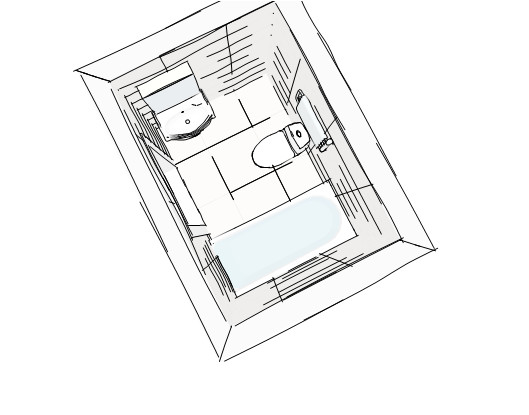

Jag skall renovera ett badrum i en lägenhet som idag består av litet badkar, toalett och ett mindre tvättställ. Jag skulle gärna iom renoveringen även lyckas klämma in en tvättmaskin och funderar nu på planlösningen i badrummet.
Är det någon som vet om det är dyrt att flytta plats på tex toalettstolen, tvättstället i ett badrum? Alltså, ska jag försöka undvika att flytta på dessa eller spelar det ingen roll då jag ändå ska kakla om hela badrummet?

Det beror på, hur gammalt är badrummet? Är golvbrunn äldre än 1990 måste man ändå bila och ta bort gamla brunnen och då blir det inte lika stor kostnad att samtidigt flytta grejerna
Bra om du visar ritning
Hej Anders! Badrummet är gammalt. Jag tror definitivt att det är äldre än 1990 men inte helt säker då jag bara bott i bostaden i 5 år. Vill du se ritning på hur det ser ut idag eller på hur jag vill göra om?
Ovan ser du hur badrummet är disponerat idag. Jag skulle gärna vilja få plats med en tvättmaskin (behöver inte vara pelare).

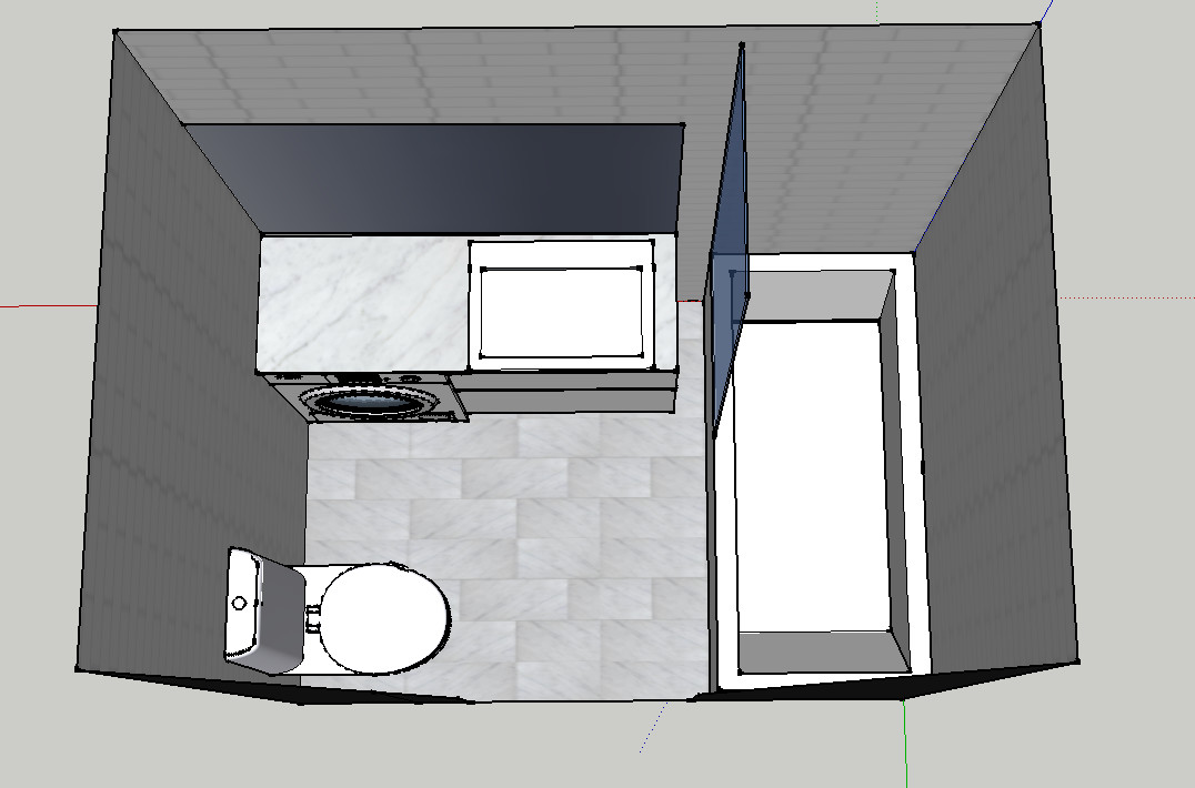

Ska det vara badkar i fortsättningen? Med duschkabin/duschvägg/duschhörna så blir det ganska gott om plats för tvättmaskin. Då går det även bra utan att flytta några saker, utom möjligen duschavloppet om det är på fel sida.

Det är inte "bara" att flytta toaletten dock, om det inte handlar om centimeter. Om du skall flytta toaletten så måste ju det avloppet bilas upp och flyttas. Då blir det nytt tätskikt och ytskikt och därmed, som AndersMalmgren skriver måste förmodligen golvbrunnen bilas upp och bytas också. Så extrakostnaden att få det precis som du vill ha det skulle jag vilja säga är minimal i jämförelse.HannaLL skrev:

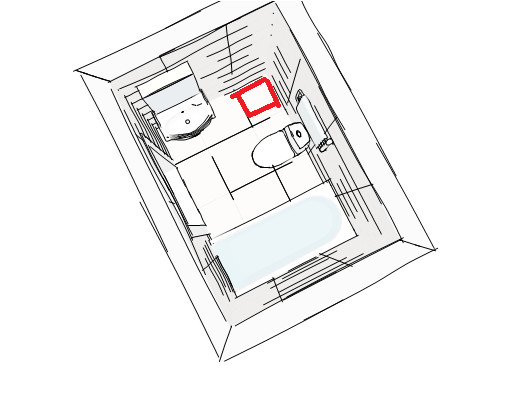

Varför skall du göra om hela badrummet för att få in en tvättmaskin?
Är du uttråkad och behöver omväxling?
Skaffa en toppmatad maskin, de är mindre och nättare än frontmatade.
Ställ den i hörnet mellan toalettstol och handfat.
Vatten och avlopp finns ju klart där, endast el behöver kompletteras med.
Så här alltså:
