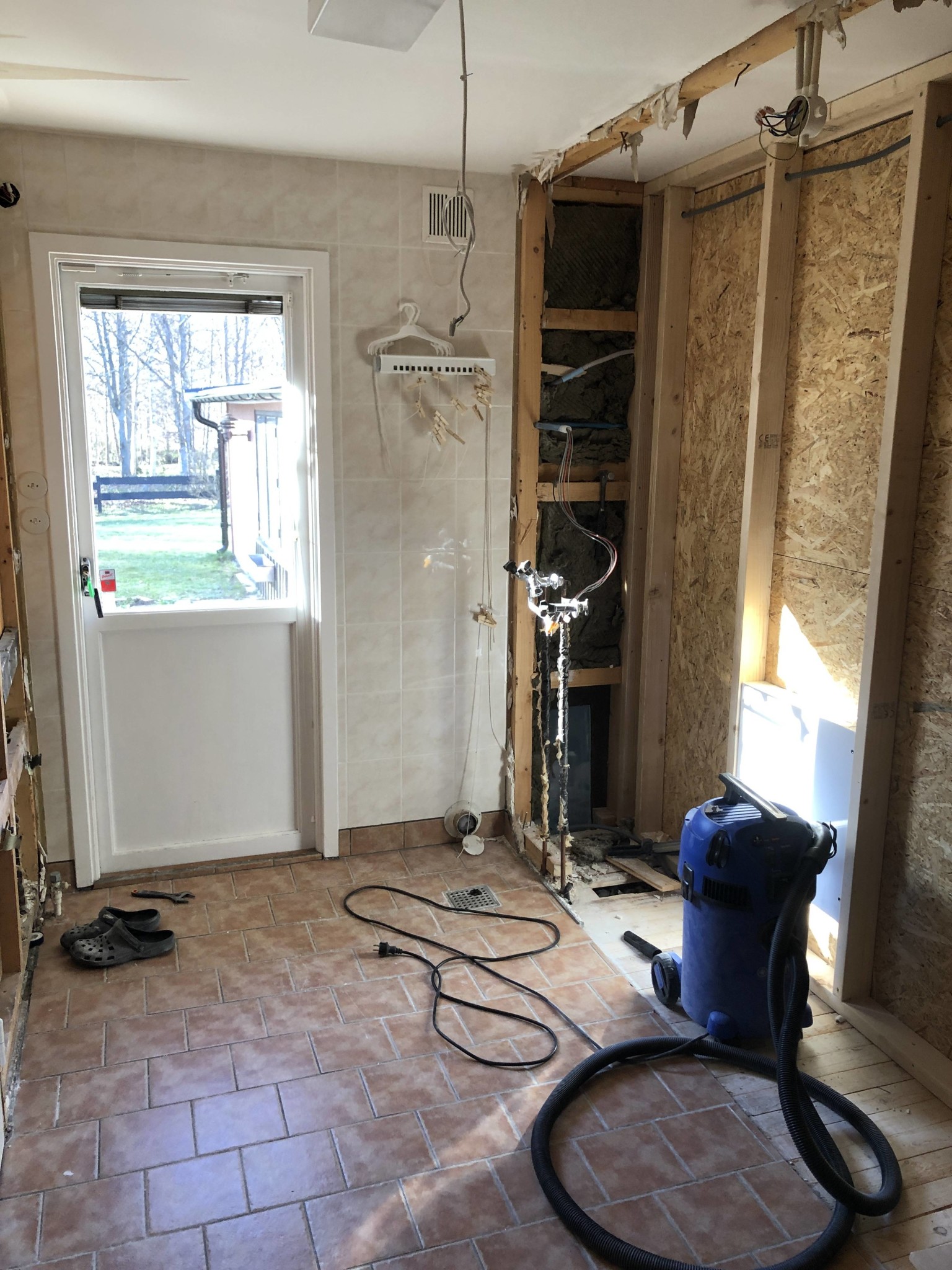

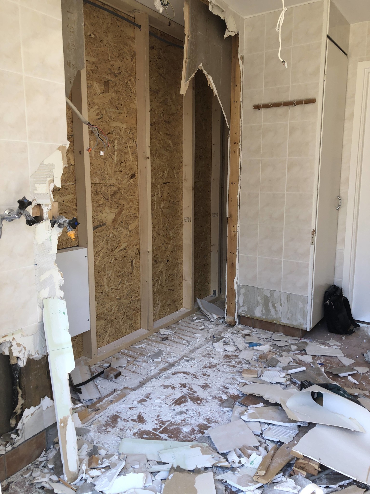

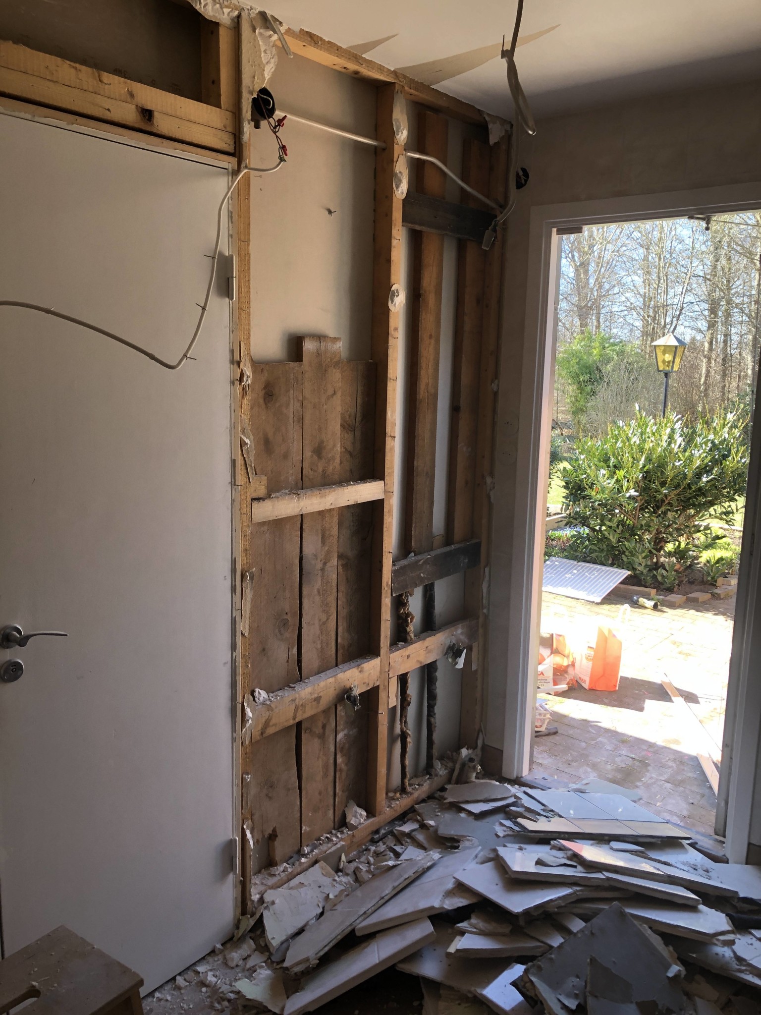

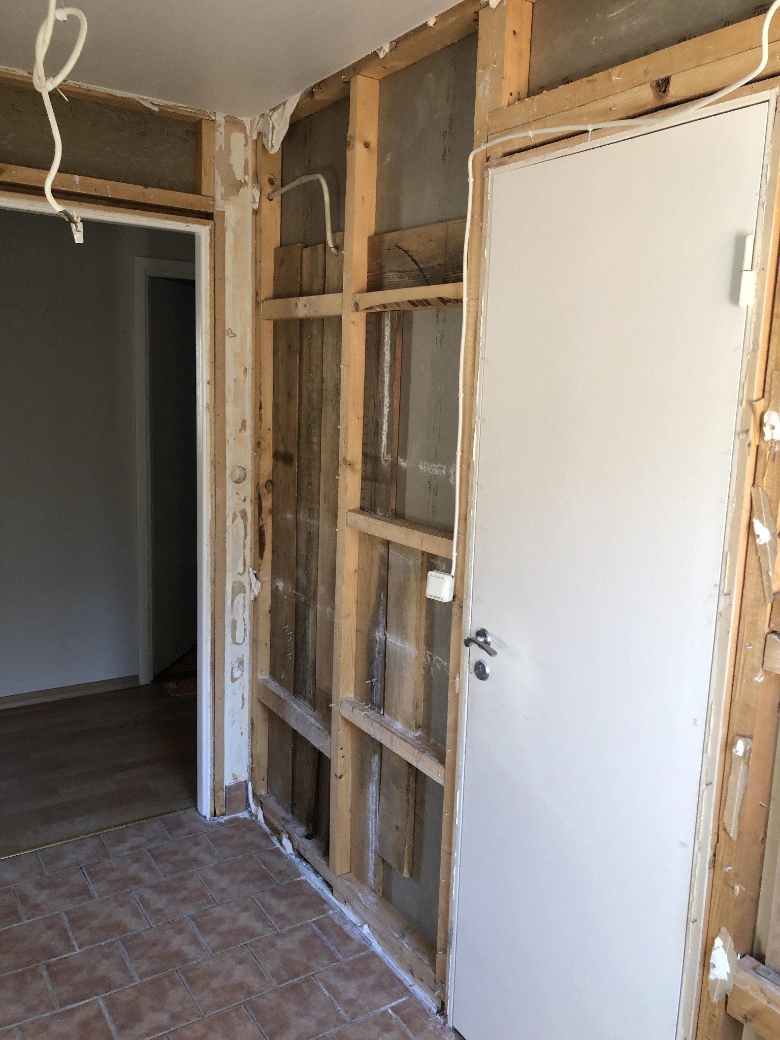

Nåja. Planlösningen ligger och gror i bakhuvudet samtidigt som man börjat riva ner den gamla väggen. Kanske klarnar lite bättre när man verkligen ser storleken på utrymmet.
Hade hunnit mer om det inte hade vart för den gamla elen och de gamla vattenrören. Just ja. Altandörren ska plockas bort och ersättas med vägg :)
Renoveringsarbete med rivna väggar, synliga rör och elledningar, samt rengöringsverktyg på golvet.
Pågående rivning av en gammal vägg med synliga trästolpar och rörledningar, med röran av byggmaterial på golvet.
Renoveringsarbete där en vägg rivs ut med synliga träreglar, rörsystem och rivningsavfall på golvet.

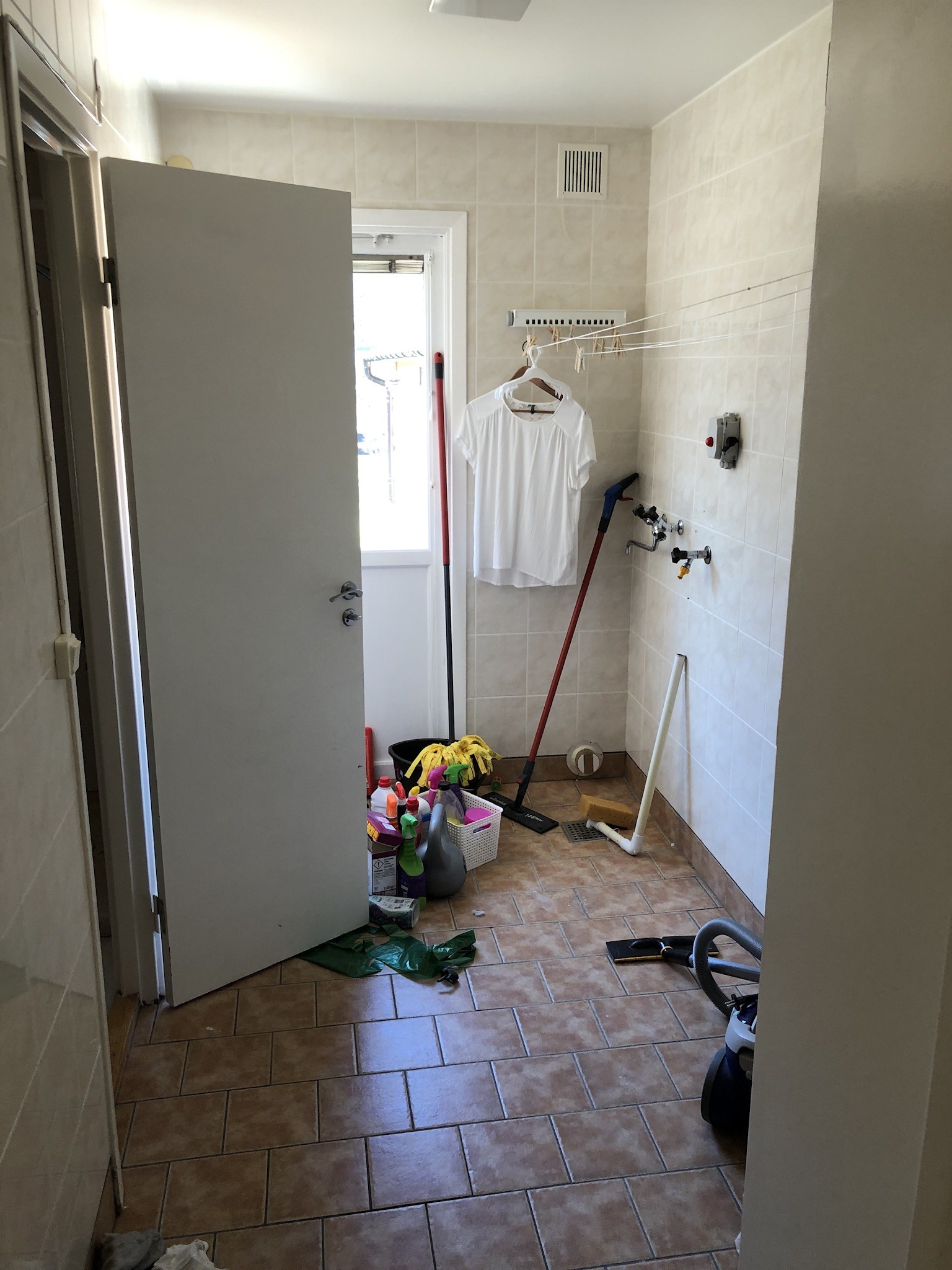

Och en bild på hur det såg ut innan jag började riva. Dörren till vänster är in i vårt lilla badrum. Den dörren ska bort och ersättas med vägg.
Renoveringsprojekt av ett badrum med rörsystem och verktyg synliga, altandörr ska ersättas med vägg.

Härligt med bilder! Vad är det för stort outnyttjat utrymme mellan de två väggarna? Ser ut att vara 30-40 cm brett och enbart luft. Mycket yta till ingen nytta?

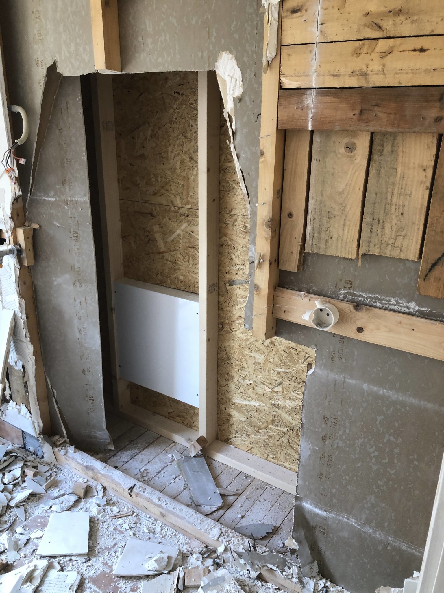

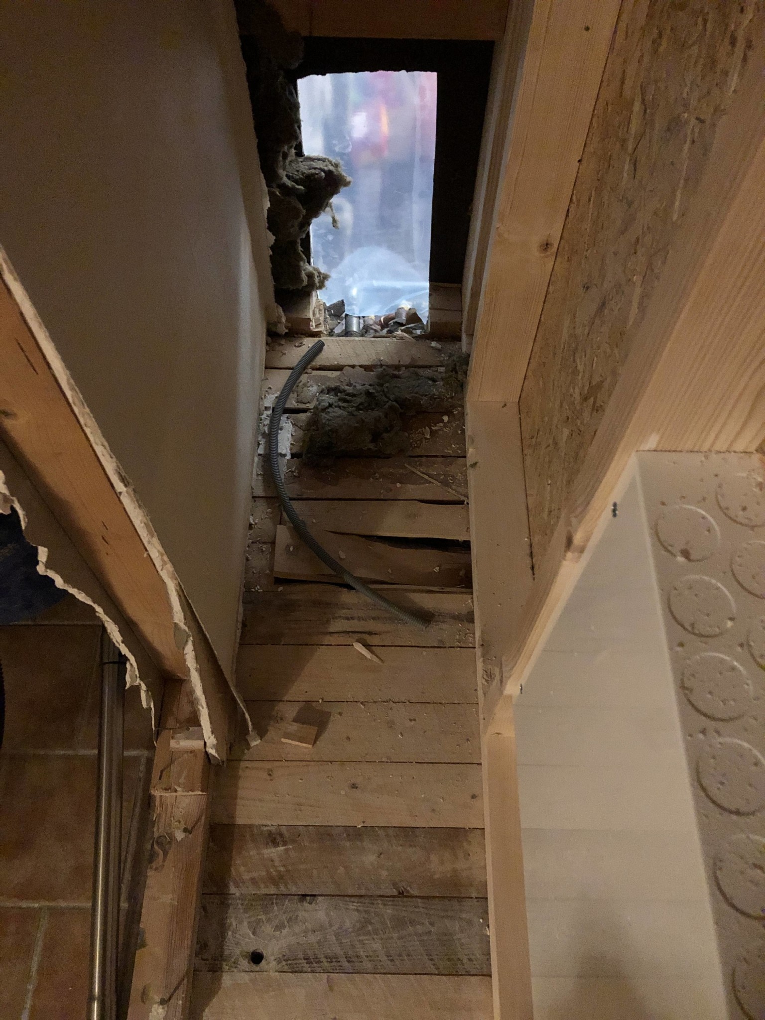

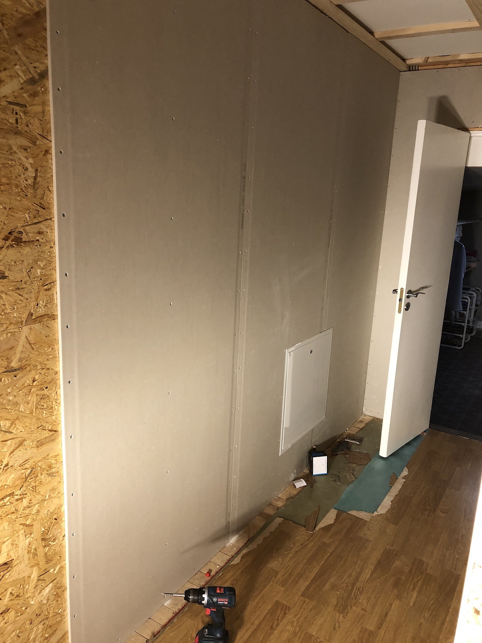

Det utrymmet har inte varit där tidigare. Det är en ny vägg jag reglat upp. Har tagit utrymme från en ganska så bred hall. Plus att det blir enklare för rörmokaren att dra nya slangar. Den vita lådan är en LK fördelarskåp som jag satt in med öppning ut i hallen.
Väggen från andra sidan
En vägg med gipsskivor framför OSB-panel med en liten öppning nedtill för rörinstallation.
Där nere i lilla öppningen ska rörmokaren gå på med slang, sen upp i fördelarskåpet. Så det blir ny matning till hela huset är det tänkt.
Vy av en öppen vägg och golv med synliga rörledningar där ny matning till huset ska installeras.

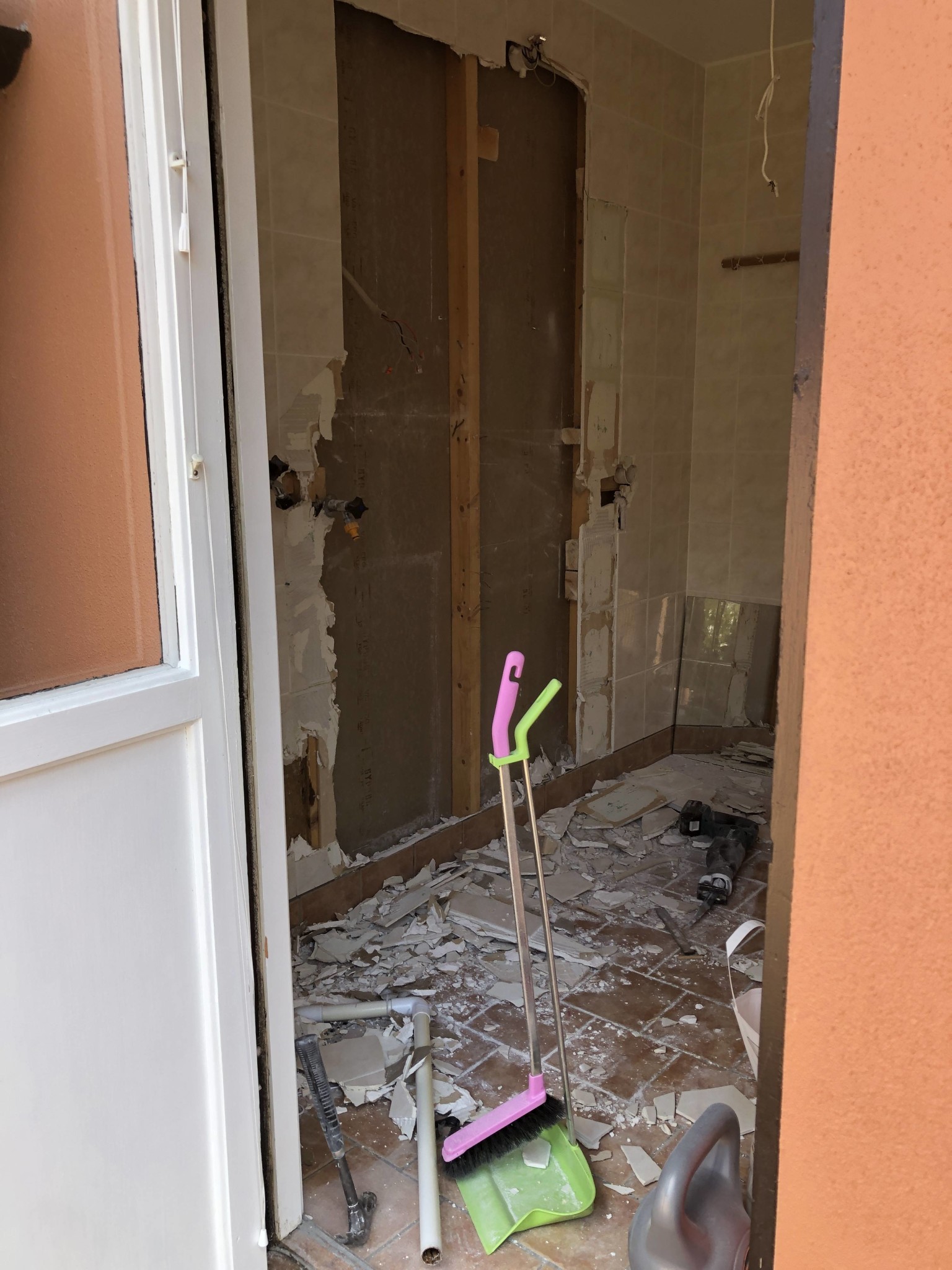

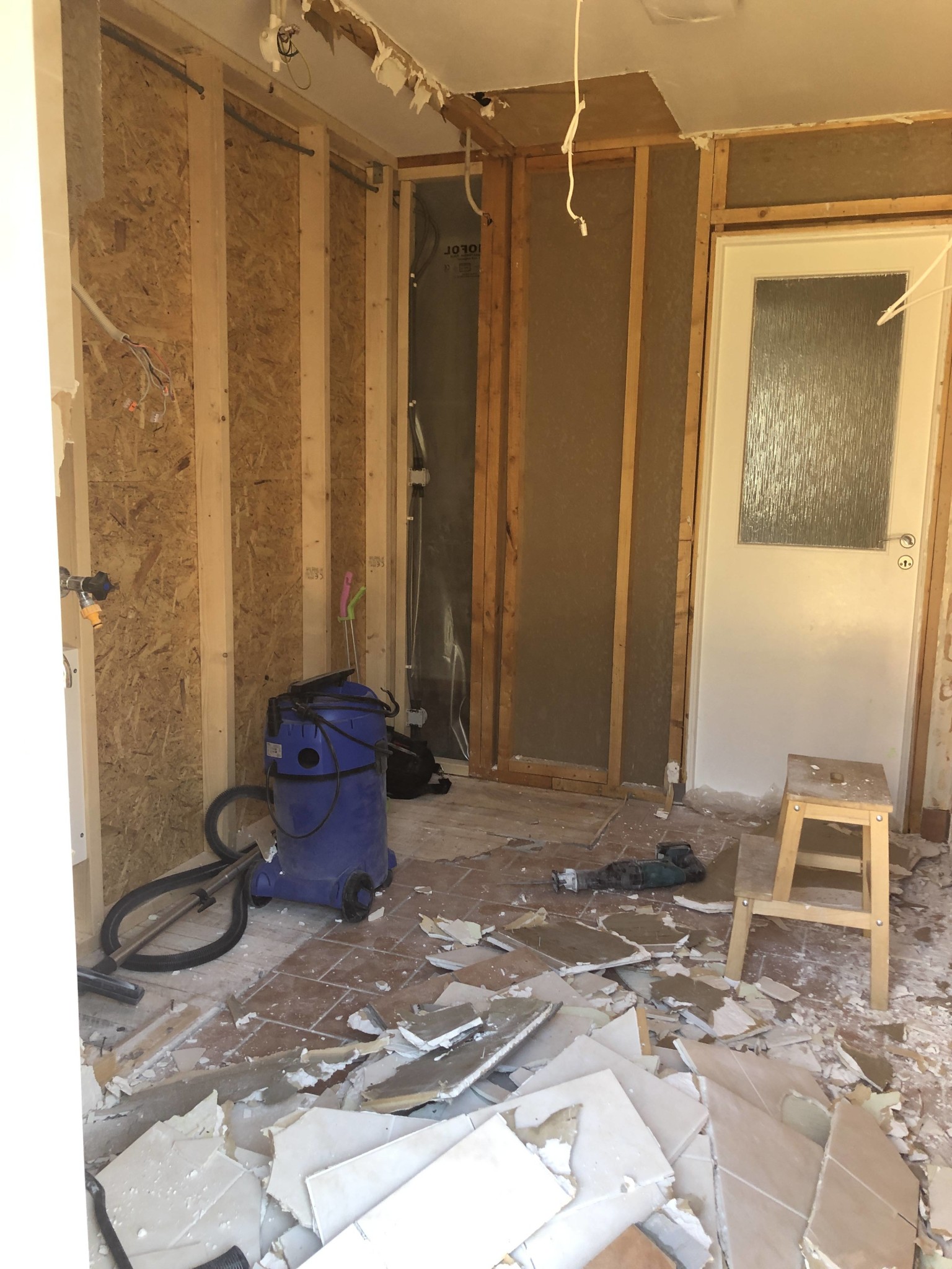

Rivning fortsätter. Snart färdigt för elektriker och rörmokare. Ska gå på sista bit vägg med kakel imorgon, sen ska golvet rivas upp. Dörren ska flyttas på fredag.
Ett pågående rivningsarbete i ett rum med synliga trästommar och rör, dammsugare och rivningsavfall på golvet.
Rivningsarbete i ett rum med öppna väggpartier, utsatta installationer och en dammsugare på golvet.
Rivningsarbete inuti hus med exponerade träreglar och elinstallationer, samt högar av skräp och kakel på golvet.
Delvis rivet rum med blottade träreglar och en vit dörr redo för renovering.

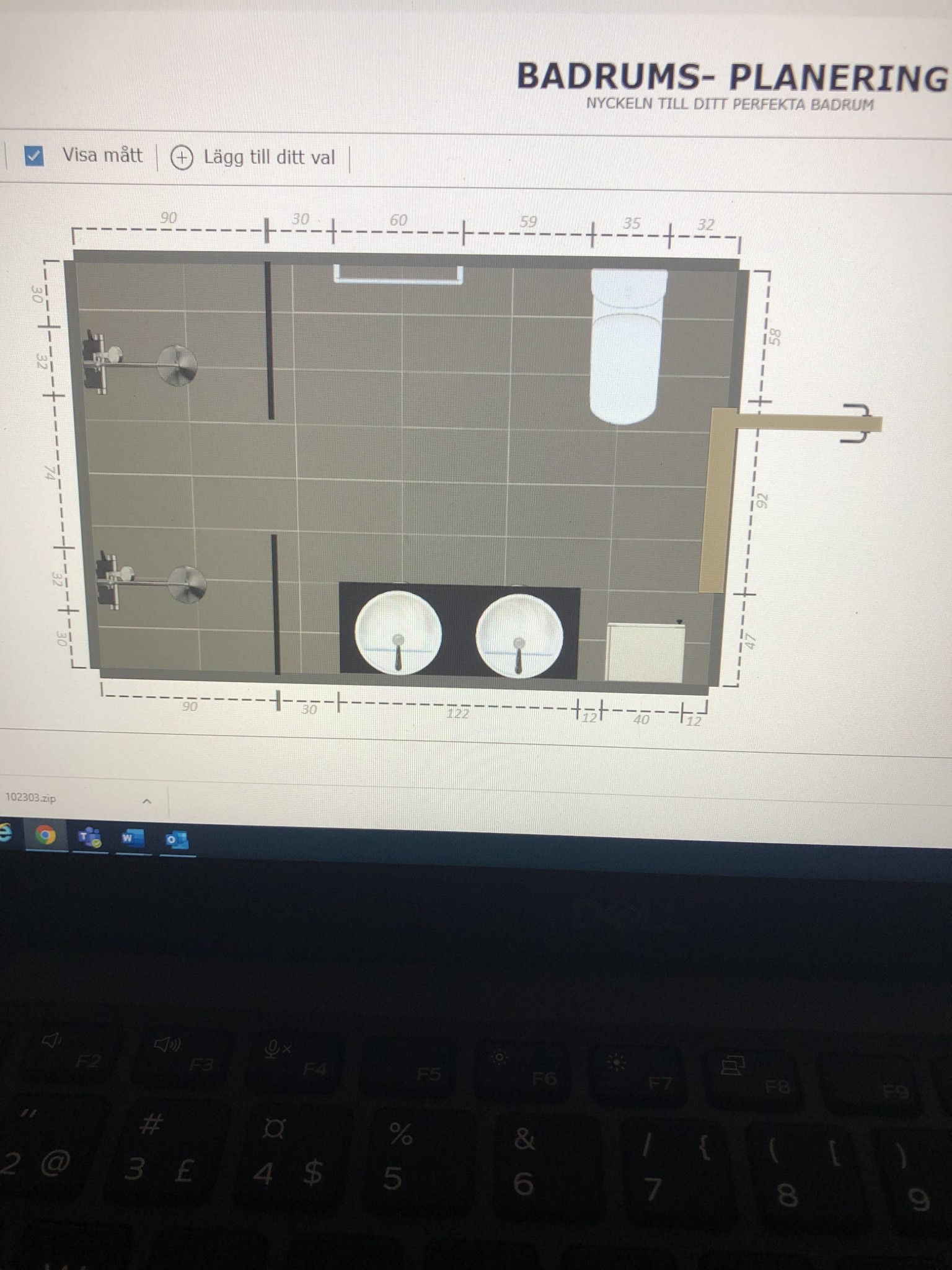

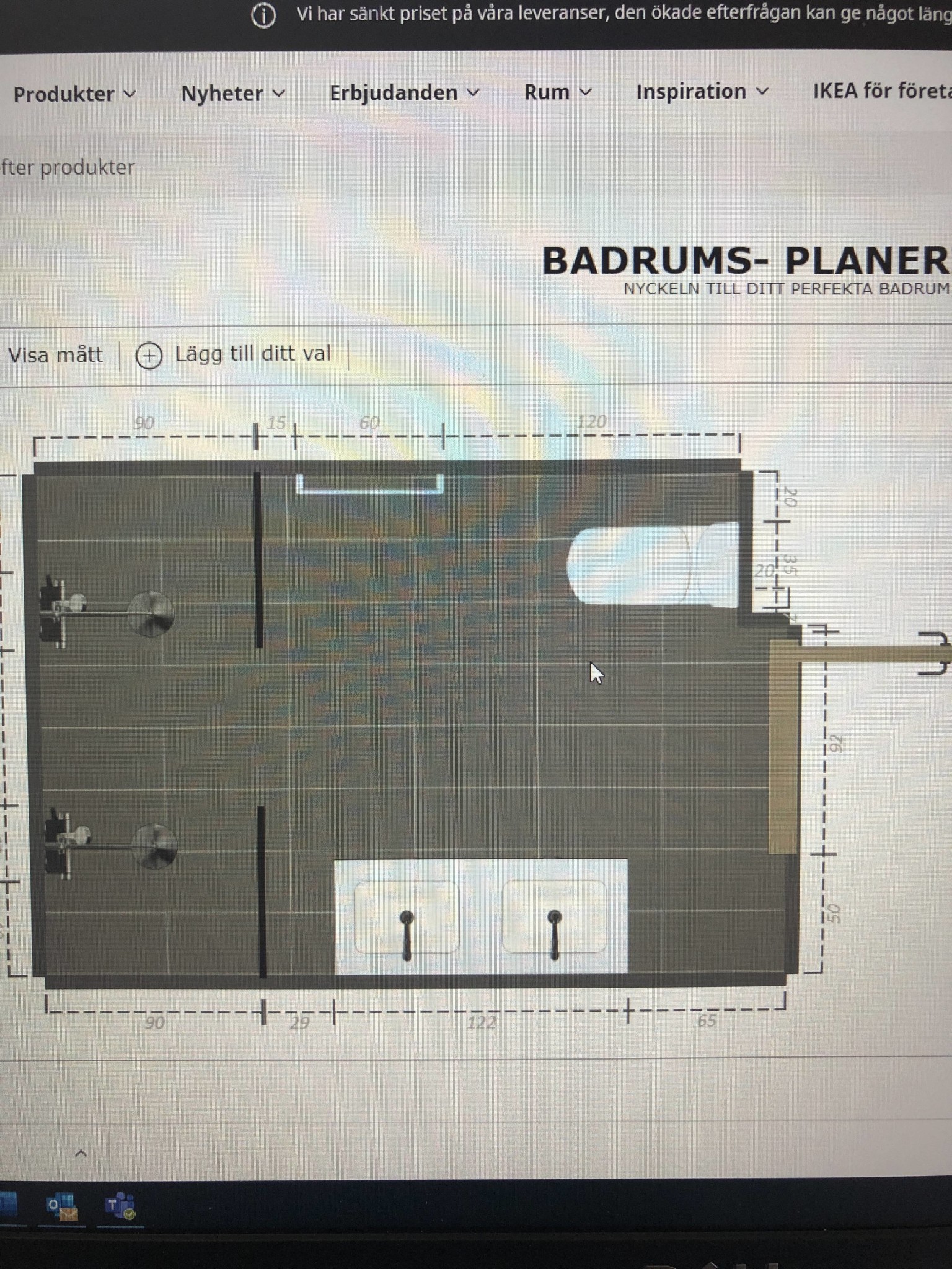

Ny planlösning med rätta mått förutom djupet på 197cm. Egentligen är djupet 207cm, men vi ska ha en vägghängd wc med cistern utanför väggen. Måste göra en liten nisch med 70 regel vid just toastolen och med gips och plywood så blir nischen 9,8cm längre in i badrummet än resterande vägg. Valde att rita hela väggen på 197cm för att se hur det blir med dörren. ikeas verktyg gillar inte att man försöker rita in sådana lösningar med nischer.
Digital skiss av badrumsplanering som visar layout med mått, toalett och handfat.
Vi kommer köra med glasväggar och dörr. Inga fasta hela väggar. Bytande plats på kommod och skåp.
BirgitS
Nytt förslag från frugan.
Ritning av ett badrum i ett onlineplaneringsverktyg med mått och inbyggd fixtur, som diskbänk och blandare.
Kommer lösa ganska så mycket praktiskt med inbyggnad av fixtur.
BirgitS
Känns dock som att man får gå lite knepigt/ovanligt sätt när man ska till toan. 20 cm är nog minimum man ska ha mellan toastolen och väggen för att det ska gå att komma åt att städa där, så det gäller nog att det inte blir mindre (uppfyller inte tillgänglighetskravet på 50 cm från mitten av toan till väggen, om det spelar någon roll).
Vill gärna ha det tillgängligt (någon av oss kanske hamnar i rullstol), men samtidigt vill vi ha dubbelvask och vägghängd toa. Tror vi får köra någon form av kompromiss på det hela. När detta badrum är färdigt, kommer vi påbörja vårt nuvarande gamla badrum, som kommer bli mer som ett gästbadrum. Där har vi andra tankar kring inredning, och där kommer vi få mer plats till att tillgänglighetsanpassa. Vårt behov kontra anpassning väger just nu över till behovet för detta badrum.

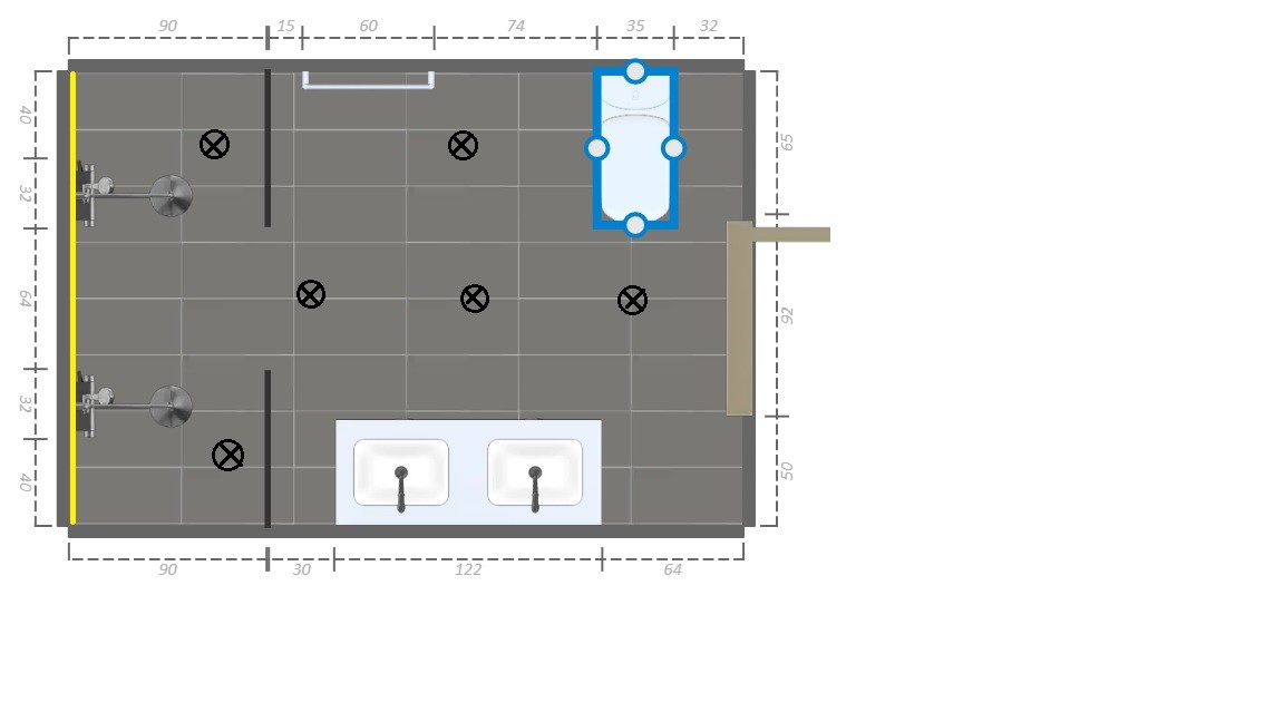

Så, nu har tiden börjat komma att planera för belysning i badrummet då elektriker kommer v.17 eller v.18.
Vår tanke är att ha 6st downlights (Hidealite comfort g3 tune) och längs kortsidan inne i duschen, ha släpljus på väggen mha en ledlist. Kommer även ha belysning vid spegelskåpet.
Placeringen av downlightsen tänkte vi oss något sånt här:
Planritning av badrum med markerade placeringar för downlights och ledlist för släpljus.
Skiss på hur jag tänker med släppljuset:
Skiss av badrumsbelysning med downlights och en ledlist som ger släpljus längs en duschvägg.
Tänker att jag placerar listen så den lyser ut mot väggen och inte upp i taket. Målar allt där uppe först med våtrumsfärg, sedan fäller jag in listen.
Vad säger ni om det? Alternativ till ledlisten är att sätta minidownlights en 50-100mm ut från vägg.

Just det, kanske ska flytta den lite närmre stolen!
Ja, den har jag kollat. Men då vi kommer ha ganska mörkt golv, och väggar så tänkte jag kompensera med någon spott extra så man kan kräma på extra när det väl ska städas. Men man kanske kan fimpa den spotten i mitten, precis framför kommoden.
