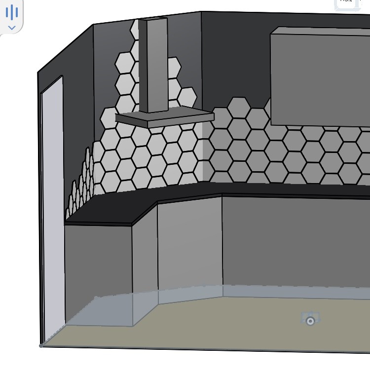

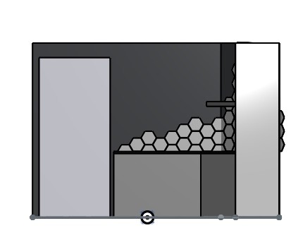

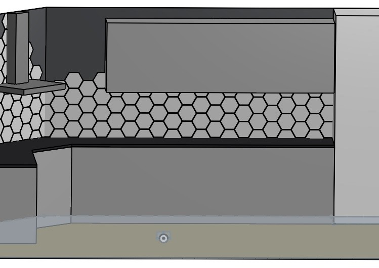

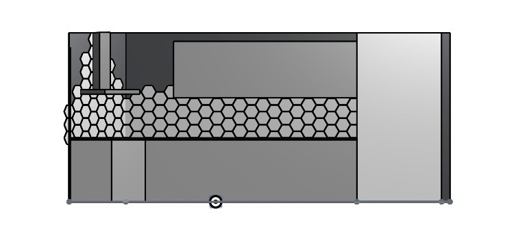

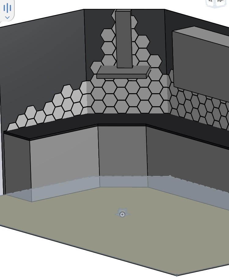

Håller på och skissar upp det nya köket som ska in om två veckor och försöker få till placeringen av kakel för att få en hum om mängd som ska köpas, samt var vi ska tapetsera (för det gör vi innan kakling, eller hur?)
Så vad tycker ni? Bra eller anus?
Kaklet är hexagonalt marmorliknande:

Om du tål lite svidande kritik...O oStj skrev:
Det beror ju på färgen på kaklet, kakelfogens färg och fogbredden vilket intryck det gör när det är färdigt.
Men på mig gör det hela ett rörigt och virrigt intryck, som drar uppmärksamheten från det viktiga, dvs matlagningen, till bakgrunden, väggen.
Jag skulle alltså föredra en rektangulär kakelplatta, och en fog i färg som inte kontrasterar alltför mycket.
Och det skulle bli tio gånger enklare att sätta upp en sådan kakelvägg än dessa hexagonala plattor

Smak kan man ju alltid diskutera men om det är meningen att det ska vara vanlig tapet ovanför kaklet skulle jag sätta kakel högre upp, framför allt till vänster om fläkten, för att inte riskera att få fläckar på tapeten. Om det är ett utblås från fläktröret åt sidan skulle jag tro att det är bra att det är ordentligt med kakel framför utblåset (vattenånga som kommer ut vid pastakoket gör luften väldigt fuktig och det gillar inte tapeter).
Sen är väl inte ovankanten på kakel så snygg och gör man inget kan man nog se att fixen är ojämn i ytan. Ofta använder man någon sorts kakellist men det ser ju rätt omöjligt ut med en kant så som du har ritat.

Jag tycker att det är en kul idé och rätt gjort så tror jag att det kan bli riktigt snyggt. Däremot vill jag varna TS för att små marmorplattor av detta slag kan ge ett ganska plottrigt intryck – mycket plottrigare än enfärgade plattor av samma sort eller en hel marmorskiva. Det finns mao risk för att det blir betydligt plottrigare i verkligheten än i er skiss (som jag gillar)., framförallt om även tapeten är mönstrad.Stefan N skrev:
