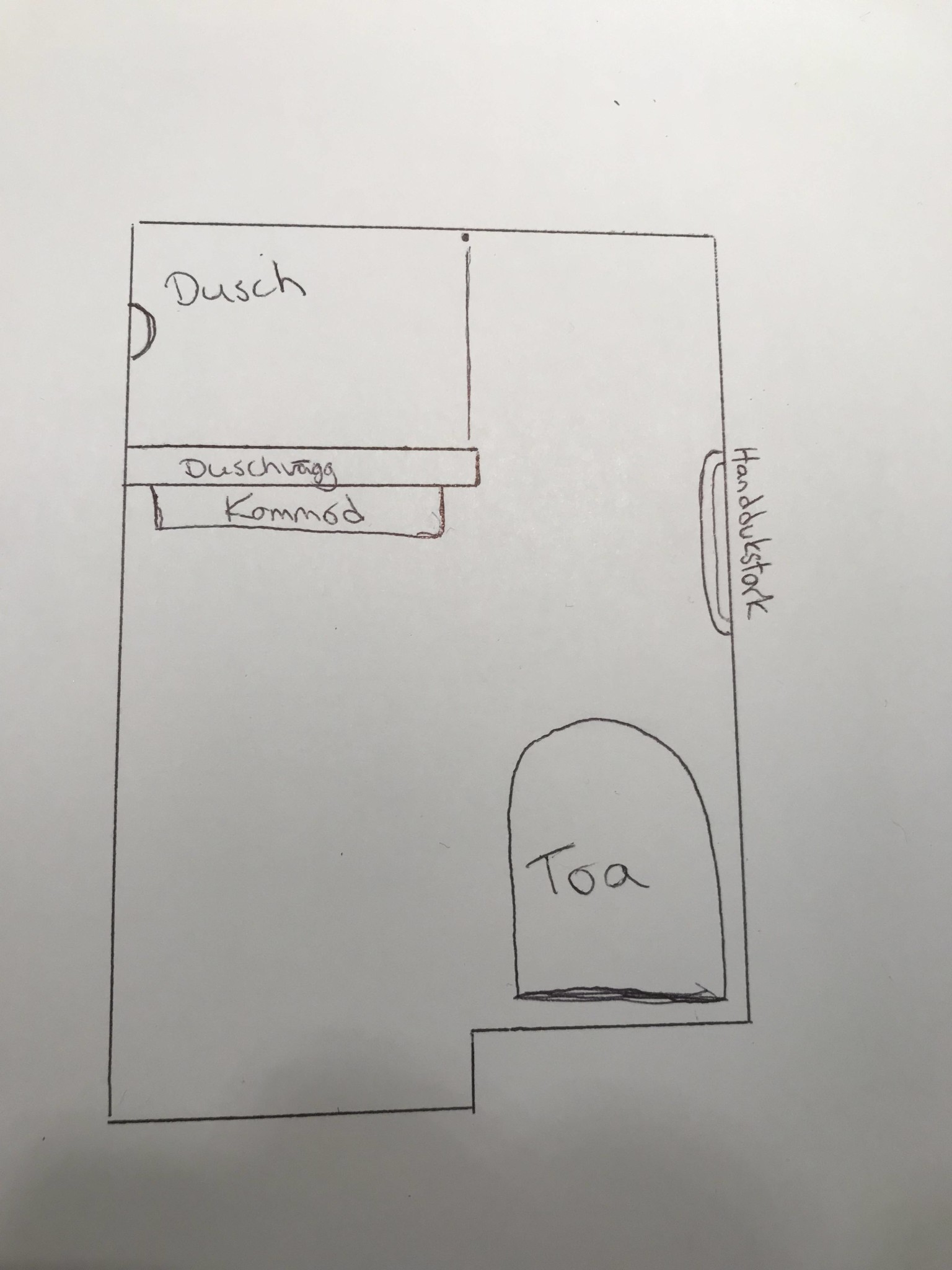

V
Topappershållaren har jag satt på kommoden i vårt badrum (190x180 cm)
Liten bisats: valde kommod med rundad form. Upplever att det gjorde skillnad i upplevelsen av rymd. Har dock dörren mer centrerad på kortsidan. Sätter ni kommoden närmast dörren till höger sticker den inte fram hos er pga rummets form.
E
Nu är skalorna riktigt åt fanders men skulle detta kunna vara en idé?
Sätt en fast duschvägg med kommoden på andra sidan av den. Säg att väggen blir 90cm lång så har du gott om plats att få plats med kommod och spegel. Duschväggen behöver ju inte vara ända upp till taket, kanske upplevs som mer rymd om den är typ 2 m?
Sen har du en glasdörr alt draperi. Toan går ju att vrida på åt vilket håll du vill. Väljer du en golvmodell kan du till och med sätta den snett i hörnet.
Handritad skiss av ett badrumsplan med dusch, duschvägg, kommod och toalett markerade.
