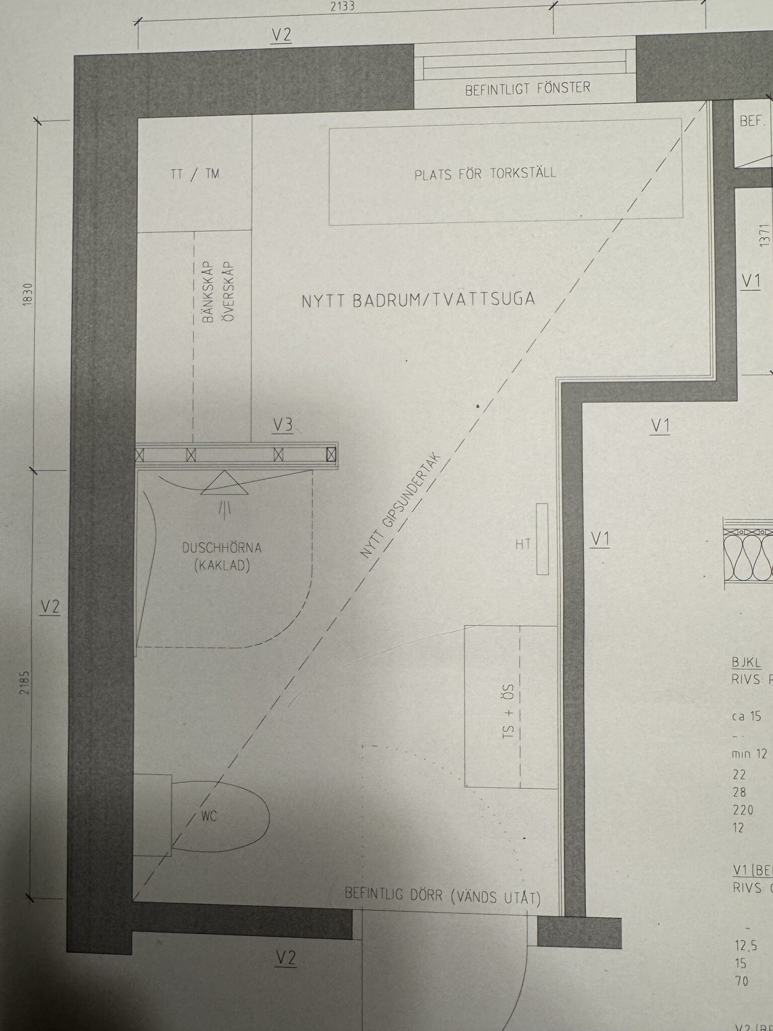

Planerar badrum och har fastnat lite i tankarna kring lutningar på golvet.
Stora plattor 60x60 eller 60x30 ska det va.
En eller två brunnar?
Underlättar det med linje- eller hörnbrunn?
Tacksam för idéer o tankar 🙏

Det blir nog svårt att få till ett fall från väggen bakom bänkskåpen runt den utbyggda duschväggen och ner i golvbrunnen. Det låter därför enklare med två golvbrunnar, som var och en tar hand om fallet i sin del av rummet.

Jag hade satt en brunn i duschzonen och en under bänkskåpet sidan om TM.
Sen hade jag gjort rejäla lokala fall till dessa men låtit resten av golvytan falla ytterst lite mot brunnarna bara.
Sen hade jag kört med 60x60 för det blir snyggare kuvertfall med dem än med 30x60 tycker jag.
