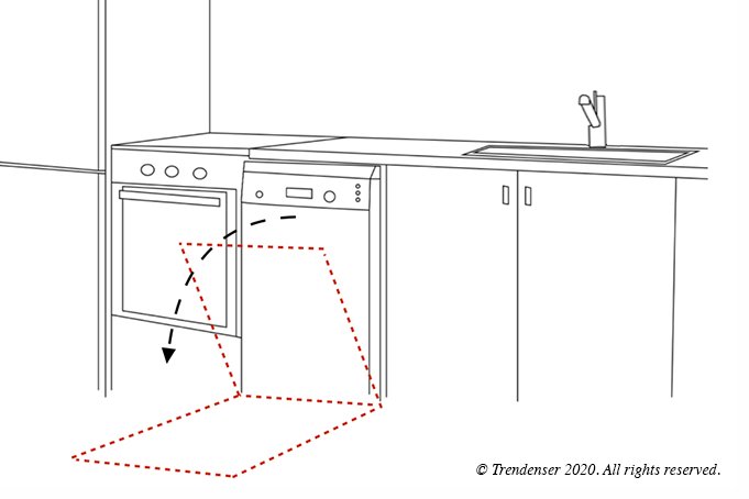

En vän måste renovera köket och en möjlighet är att placera diskmaskinen intill en ”klassisk” spis med ugn. Finns det något som hindrar detta? Risk för att tex DM blir för varm och pajar?

Jag tror inte det finns något direkt hinder för själva installationen. Bara bänkskivan avlastas på korrekt sätt i "tomrummet".
Du bör ju tänka på att tonåringar sitter på allt. Även bänkskivor i köket tråkigt nog.
Här tar dom dock upp en viktig tankegång:
https://trendenser.se/2020/05/inredningskunskap-diskmaskinsfallan/
Illustration av öppet diskmaskinslucka under köksbänk med markerat potentiellt avlastningsområde.

En täckskiva mellan så blir det bra
