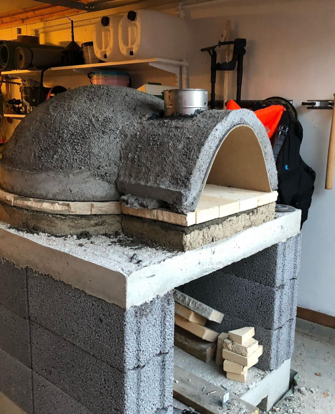

Så svårt att råda när jag inte vet själv. Hoppas du kan få svar av någon som testat.M Maldini43 skrev:Tack för svar. Tråkigt med en spricka! Jag har förstått att det kan bli problem med just detta runtomkring röret så funderar på om det finns någon bra lösning för att undvika att det inträffar.. Läste något här på forumet om att snurra en bit kartong runt röret vid gjutningen för att skapa litet utrymme för värmeutvidgningen. Vet inte om det är något att testa?

Det är nödvändigt att lämna utrymme för röret att expandera... Metall utvidgas mycket snabbare än de eldfasta materialen, så finns det inte plats för det blir det sprickor...M Maldini43 skrev:Tack för svar. Tråkigt med en spricka! Jag har förstått att det kan bli problem med just detta runtomkring röret så funderar på om det finns någon bra lösning för att undvika att det inträffar.. Läste något här på forumet om att snurra en bit kartong runt röret vid gjutningen för att skapa litet utrymme för värmeutvidgningen. Vet inte om det är något att testa?
Dock kommer det bli sprickor i alla fall, det har nästan alla vedugnar, men just här går de att undvika...
Fattar, ska se till att lämna lite utrymme för expanderingenDan_Johansson skrev:
Står också i valet och kvalet gällande vilket bruk jag ska ha för ugnen. Har några säckar eldfast bruk som jag tänkte blanda ut med vermikulit eller perlit. Någon som har tips på var man billigast får tag på dessa och hur de bör blandas med det eldfasta bruket?
Uppskattar all hjälp!
Jag köpte perlite från webbutiken Ebboflod. Betydligt billigare och så fanns mycket större förpackningar än på ex handelsträdgården. Tror jag blandade 5-1 om jag minns rätt. Blandat man för länge blir det stora lecakulor av det.M Maldini43 skrev:Fattar, ska se till att lämna lite utrymme för expanderingen

Jag skulle verkligen behöva råd av någon som jobbat med att blanda in vermikulit för att värmeisolera. Jag har en del erfarenhet av att jobba med betong, men är absolut på gränsen till nybörjare. Jag har byggt underredet till min pizzaugn jag förbereder i garaget inför sommaren 2022 (se bild). Botten är gjuten med armerad grovbetong som jag sen byggt på med gjutblock i Leca som jag armerat och fyllt hålrummen med lättflytande betong. Nu ska jag ge mig in på att gjuta själva plattan som ugnen sen ska byggas på. Följer hyfsat denna ritning. Enligt beskrivning kan man värmeisolera denna platta antingen genom att köpa vermiculit-plattor och placera under ugnen alternativt blanda vermiculite i betongen enligt 4 delar vermiculite och en del betong. Eftersom frun hade en 100-liters säck vermiculite till odlingarna planerade jag enligt alternativ två. Men, hur f-n blandar jag? Troligen är jag helt ute och cyklar, så skratta inte . Men redan när jag blandat 50/50 vermiculite och grovbetong så är det ju alldeles för torrt/grynigt för att kunna gjuta en bärande platta med. Konsistensen är som en back full med harlortar . Menar de att jag först ska gjuta en platta som vanligt, sen lägga ett hyfsat tjockt lager med denna blandning som ugnen slutligen placeras på? Jag fattar verkligen inte, så tack för alla råd!
Och oavsett svaret från någon vänlig själ på ovan funderingar, vad är andel vatten som ska till? Om jag blandar till betongen enligt anvisning, och sen fyller på med vermiculite antar jag att jag måste på med mer vatten? Vilka proportioner? Ja, många frågor. Tack åter igen!

Åh vad man glömmer snabbt. Jag använde perlite i bottenplattan istället för vermikulit. Efter tips från mannen i fabriken där jag köpte eldfasta teglet till själva ugnsgolvet, använde vi glasflaskor med för isolering. Minns tyvärr inte hur vi blandade perliten till bottenplattan. Men armeringsjärn/nät som vi lade på distanser och både första och sista skitet var ren betong om jag minns rätt och blandning med perliten däremellan.

Du behöver en bärande platta utan isolerande funktion längst ner, och sen ett isolerande skikt. Bäst (och dyrast) är kalciumsilikat-skiva, sen finns det lite olika varianter som funkar bra med, vermiculite är en av dem.. Glasflaskor har de flesta gått ifrån nuförtiden, men de, tillsammans med sand är nog det billigaste alternativet...Tobbelobben skrev:

Stort tack Dan! Logiskt och mycket bra förslag! Om du har möjlighet, reflektera tillsammans med mig över ifall man kan ställa ugnen direkt på massan av betong och vermiculite? Tänker att det kan bli lite väl poröst för att ovanpå detta dra på eldfast bruk som murbruket att sist fästa eldfast tegel på? Eller tror du det fungerar utan att påverkas tyngden från ugnen?Dan_Johansson skrev:

Jag har inte byggt med vermiculit själv, så jag har svårt att säga något om bärigheten..Tobbelobben skrev:
Med det sagt, så finns det två olika sätt att placera kupolen, endera gör man golvet av eldfast tegel först och placerar kupolen ovanpå, eller så lägger man golvet löst efteråt.. Det finns för och nackdelar med båda...
tack Kajsa! Hm, ok, en betong-/vermiculitemacka alltså, att gjuta betong i botten följt av ett lager vermiculiteblandning och sen betong igen. Värt att tänka på. Tack!K kajsarasmusson skrev:Hej!

Jag kan också hälsa att min ugn har klarat sig riktigt fint i några vintrar. Min lösning blev tillslut enligt bild, alltså först en armerad bentong-grund följt av ett lager vermiculit-blandning och sist en häll av eldfast tegel.P protorion skrev:
Eftersom jag bor i Östersund, och snömängden ofta är påtaglig på vintern, byggde jag även ett tak över hela uteköket, se den andra bilden
