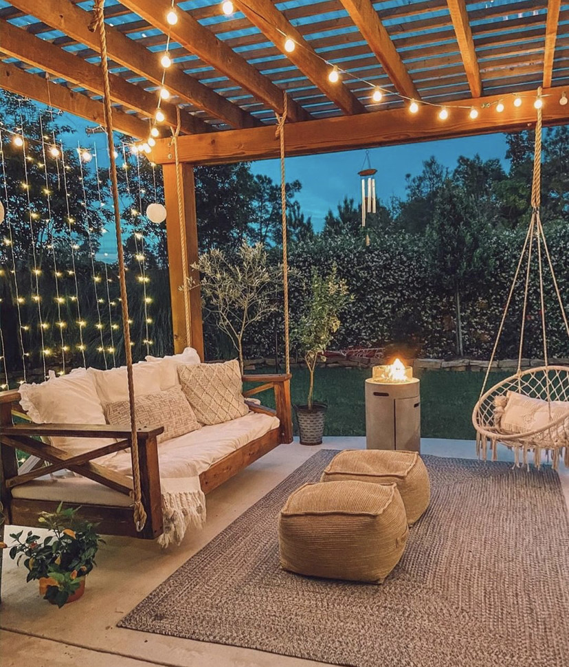

Vi har planer på att bygga en pergola med bland annat en hängande gunga och ett par gymnastikringar.
- Första frågan är om det räcker med 95x95 stolpar?
Blir det tillräckligt stabilt? Eller ska man gå upp till 115x115?
- Andra frågan gäller plintarna? Ska man gjuta själv eller ska man använda färdiga och hur tungt ska dessa vara?
Man vill inte att pergolan ska börja svaja.
Tacksam för all hjälp
  • En mysig pergola med belyst tak, hängsoffa, gunga, och mjuka sittmöbler på en uteplats vid skymning.

Det blev 115x115 stolpar och 70 plintar.
Mycket snyggare med rejäla stolpar.
Tack! Är det 2st 45x170 som det sedan vilar 11st 45x145 på?
Vet du om det finns något smart sätt att räkna ut, baserat på dimensionerna, hur mycket vikt det klarar eller tänker/hoppas du helt enkelt spontant att konstruktionen bör hålla, med de rejäla stolparna och reglarna?
Tänker också potentiellt hänga upp soffa/säng/stol i pergolan men kör nog på 95x95 stolpar då det är vad lokala byggvaruhuset har. Däremot tänkte jag nog sätta stödreglar i 45 graders vinkel från stolparna för att hålla upp allt lite extra.

Nej
Alla är 45x170.
Och det är inte 2st som du skrev utan 4st som de 11 vilar på.
