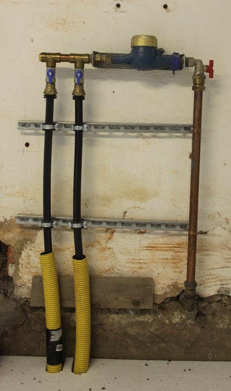

Det brukar gå att lösa sådant där rätt så snyggt med PRK-T-kopplingar. Det är ju rörgänga i dom om man tar bort tryckskruven (alltså den svarta muttern av plast), så vill man bara skarva ihop två T-kopplingar så köper man bara en passande D-nippel av mässing.
Vill du ha separata avstängningar så slutar det ju istället med att ingen anslutning på PRK-kopplingarna används med tryckskruven, och då blir det billigare att använda vanliga mässings T-kopplingar. Mot respektive slang använder du sedan raka PRK-kopplingar. Finns med både utvändig eller invändig gänga.
Så här har jag löst en liten fördelare till PEM-slang.
För att slippa att det blir för trångt mellan de olika avstängningarna så är nippelrör en bra grej.

Snyggt, tack för tips å bild, då vet jag i grova drag hur jag ska få ihop allt.PNO skrev:
Skenorna kallas förvisso för takjärn, men de är bra till lite av varje:
https://www.rinkabyror.se/artikel/takjarn-2-m/
Klämmorna är vanliga gummiklädda rörklammer. Finns i en massa storlekar.
https://www.rinkabyror.se/artikel/rorklammer-gummikladd-m8-m10-12-14mm/
Alltihop sätts ihop med stumpar av M8 eller M10 gängstång och muttrar. Det finns modernare system som kallas Click-Easy med muttrar som vrids in i skenan och en massa andra finurliga egenskaper. Men jag hade lite gammalt över så det fick bli så här. Ska ändå sitta en kåpa över.
