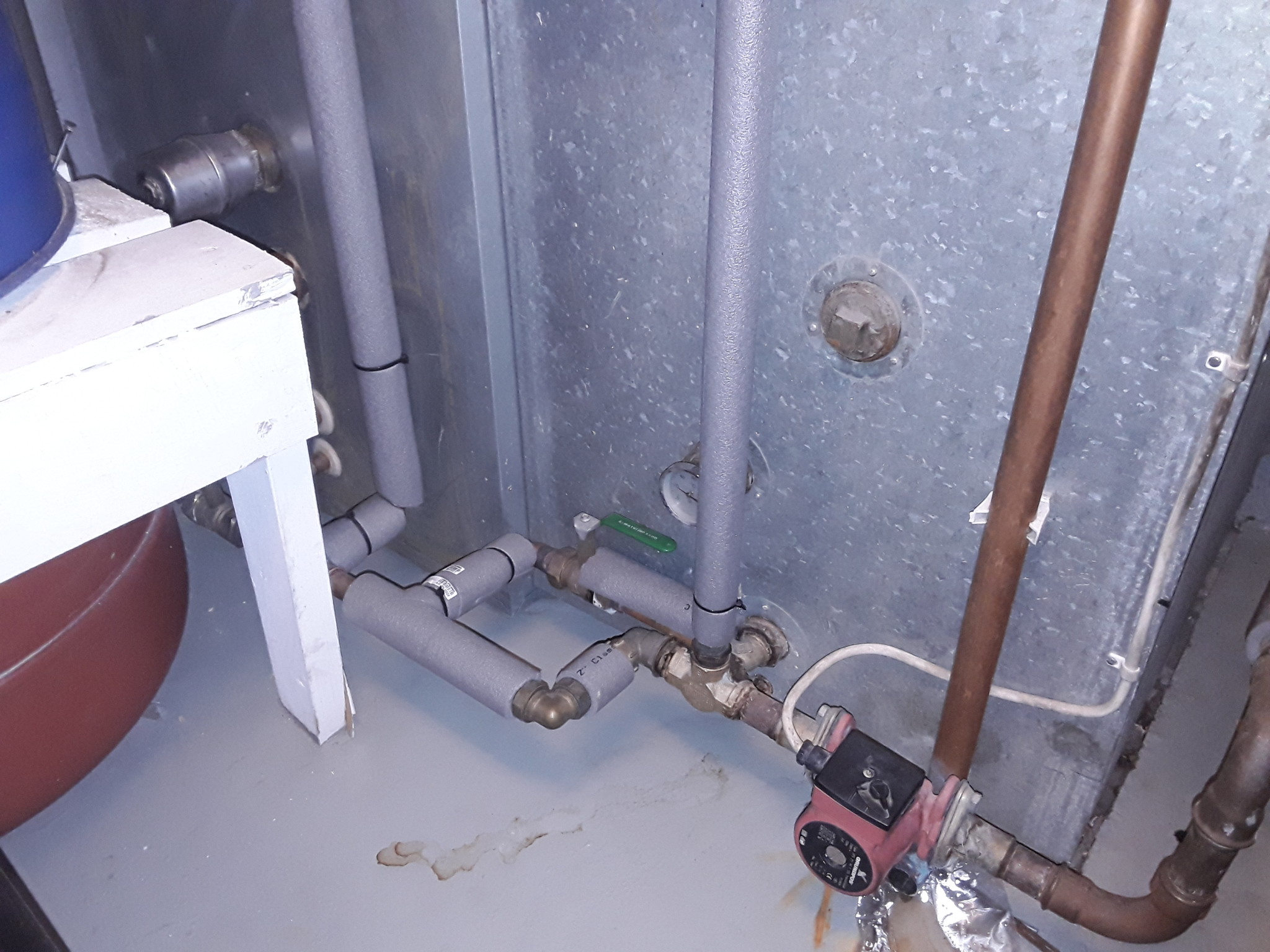

Grundfors är det. Om brännarn (px21) startar när ack.tanken är 60 grader i toppen så vill jag (rätt/fel?) att pannan ska gå tills hela acktanken är laddad med 80 grader eller vad det nu blir. Det tar väl några timmar (har 2 st 500 liters parallellkopplade). Cirkulationspumpen som cirkulerar vattnet i pannan och till acktankarna (och blandas med returvattnet via en termomix) går hela tiden (om jag inte stänger av) oavsett temperatur i panna, acktank returvatten osv).
Pannan står 1 meter från acktankarna.

Här är Grundfos pumpen och Termomixen till vänster om denna. Rören som kommer ovanifrån ned i termomixen är från pannan (laddar acktankarna först, sen vidare ned på nått sätt och termomixen blandar till "rätt" returvatten till pannan). Så fattar jag det. Returvattnet brukar ligga på 65-70 när jag eldat ett tag.
Shunt har jag framför framledningen och inget från pannan. Vattnet från pannan går direkt till ack.tankarna (via överhettningsventil såklart). Förstår inte hur den funkar när pannan eldat färdigt och vattentempen går ned...finns ju ingen "stopp" för laddningen så som jag ser det. Därför vill jag inte att cirkulationspumpen ska gå hela tiden för det känns som att det fuckar upp allt. Men jag vet inte.

För att förklara , pannan matar in genom en 4 vägsshunt med motor ovanför pannan , det kommer ca 27C från tanken och blandas i med hetvatten , så min panna är hela tiden 70CAlguts skrev:

invändigt ( det blir 70C och 80C ut 10C överskott ) men i början på laddningen blir det inte många liter till tanken , kanske 200/tim men ökar sakta upp då returen stiger
när returen är ca 55-60C så är det ca 1500L/tim , vid 75C så är det ett flöde på 1800L/tim
bra fart och en del säger , då får ingen skiktning , det S-ter jag i jag har en varm tank
