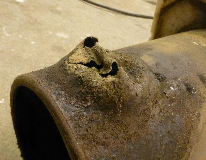

Jag råkade ut för det på en Viking Bio. Det var hål i yttre brännarröret så att luften som fläkten blåste in inte gick genom rostret utan istället smet ut genom hålet. Så här såg det ut när jag tog ut brännarröret:
Så jag skulle vilja påstå att ditt problem beror på att det går för lite luft genom rostret. Men om det beror på ett hål, en trasig fläkt eller något annat vet jag inte.

Tack för svaret, att det skulle vara hål i röret är uteslutet iaf (märkligt hur det där gått till?) jag har varit isär med hela brännaren och gått genom den, ordentligt höstsotning kan man säga. Inga såna fel iaf. Men vart det alltså samma fenomen pga det där, att det inte brann i brännaren ALLS men ändå bytsade den i pellets?
