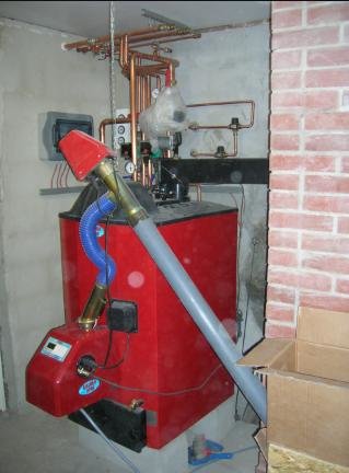

Jag håller på och kopplar in en pelletspanna och skall ha nån form av laddkoppel..
Det jag undrar är om man har nått för att ha en med självsirkulation dvs typ laddomat 21
eller fungerar det bra med en laddomat 10? Jag förmodar att elden slutar ganska så fort om elen sticker.. annat är det väl när man kör med ved..
Finns det andra fabrikat än laddomaten?
Jag kommer nog även ha återvinningskoppling. (har inte bestämt mig ännu)
sen skall man väl också ha en temperaturbegränsare men jag har egen brunn
så om elen sticker så stannar även pumpen... men det är väl en SYR 5067
finns det andra fabrikat?? jag såg att Beulco har en billig http://www.vvs-klimat.se/product.html/beulco-temperaturbegransare-termisk finns det andra??

Laddventiler: det finns också
ESBE: http://www2.esbe.se/documentation/getfile.aspx?fileid=333&lngid=1
Sen finns det också LK/Acaso och MUT
Jag tror inte du behöver ett laddkoppel med självcirkulation när du eldar med pellets
Det räcker med laddomat 10 eller någon av de termiska blandventiler mersault nämner, ev funktion för självcirkulation har du ingen nytta av i ditt fall.
Du behöver ingen SYR-ventil heller, det är en dyr och icke driftsäker lösning, skydd mot överhettning löser man genom dubblering av termostater när man kör pellets.
Vid strömavbrott löser det ju sig som sagt av sig själv när fläkt och matare stannar.

Fläktar
Återvinningskoppling- tveksamt om det är vettigt..., (om inte din panna är extremt stor i förhållande till acktanken, och sitter i ett utrymme där värmen inte kan tillgodogöras till huset, tex i en panna i ett uthus)
Ja pannan är lite väl stor 200L och tanken 750L . Nu är pannrummet under vardagsrummet i källaren så visst
kommer värmen komma huset till del. men den kommer även ventilleras ut genom skorstenen.
Tillverkaren av pannan uppger inte hur snabbt pannan kyls ner. Så jag får själv dra igång pannan och sen kolla hur lång tid det tar tills tempen fallit ca 40grader.. så kan jag sen räkna ut hur mycket effekt som går bort i avkylning/ tidsenhet. Tillverkaren uppgav att han själv hade isolerat alla rör och gjort det hela ordentligt men det resulterade i förlåg temp i pannrummet.. Visst man vill ju inte det skall vara frysgrader i pannrummet och det är ju onödigt om man måste sätta dit en radiator. men kommer tempen vara över 20grader i pannrummet så är det nog ide att ha återvinningskoppling . Men jag måste provköra lite först för att se hur det blir.
