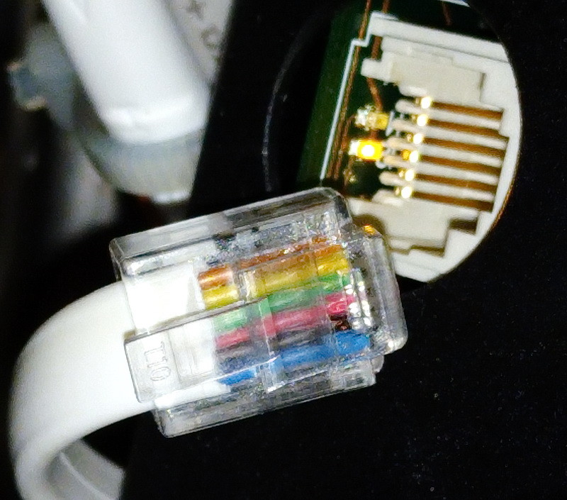

Jag har just köpt ett hus med en sådan fjärrvärmecentral. Cetetherm Mini AL57 IS.
Styrmackapären är en Samson Trovis 5757-7 (AL57). Mjukvaran heter Trovis View och kan laddas ner från samson.de.
Kabeln verkar vara vanlig RS232, ev med nivåomvandling.
Var kopplade teknikern in datorn? Under det vita plastlocket som lyser gult när strömmen är på?

Det gick att lista ut hur det fungerade så jag har nu en fungerande uppkoppling.
Köpte en sån här kabel http://www.kjell.com/sortiment/tele...kablar/modulkablar/modulkabel-rj12-6-6-p38406 och klippte av den i ena änden. Rätt koppling är då:
BRUN GND kopplas till pin 5
GRÖN TXD kopplas till pin 2
SVART TXD kopplas till pin 3
Pin-nummer avser en vanlig 9pin dsub-kontakt (serieport).
Se till att isolera de andra så att de inte kommer i kontakt med något, speciellt BLÅ för den innehåller +5V matning.

Försöker få till detta jag med, men denna kabel hos Kjell & CO, verkar inte ha kvar någon brun tåt.
Kan du tänkas komma ihåg pin layouten flr RJ12?

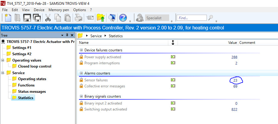

Systemet slutade att reglera för några dagar sedan, utan felindikering. Har tidigare fått igång regleringen genom att starta om. När jag startade om anläggningen igår så vandrar ventilen
till ändläget stängd. Där fastnar den och den röda dioden börjar lysa.
Då ficka jag felet, något i stil med "Both limit switches are active". Vilket också stämmer med dokumentationen.
Kunde inte låta bli att skruva isär styrdonet.
Motionerade switcharna en stund och nu fungerar regleringen. Till och med bättre än när vi flyttade in i huset. Den reagerar direkt när jag vrider potentiometern, innan tog det ett tag innan temperaturen gick upp eller ner efter potentiometervrid.
Kan det vara så att switchen för toppläge är halvkass? Eller mekaniken som trycker på switcharna. Den verkar nämligen kunna reglera nedåt, men inte uppåt.
Har försökt hitta om man kan se switcharnas status i TROVIS-VIEW, utan resultat.
