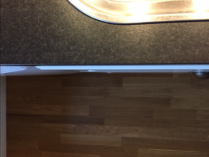

Vid vask:
Fronterna sticker ut
Köksfronter som sticker ut under arbetsytan och ojämn översida av skivan, indikerar sned montering.

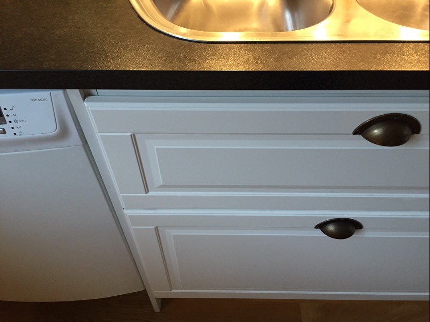

Kökslådor med diskbänk synlig ovanför, kåpa på diskmaskin till vänster; lådfronter sticker ut och är sneda i förhållande till bänkskivan.
Andra sidan
Fronterna livar.

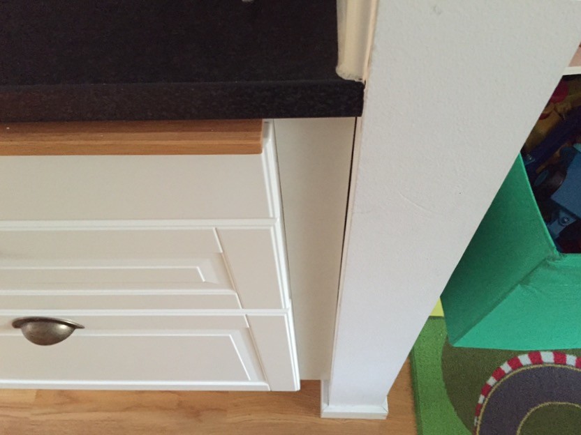

Parkettgolv med barnmatta och del av en vit dörrkarm synlig, detaljer i köksrenovering diskuteras.

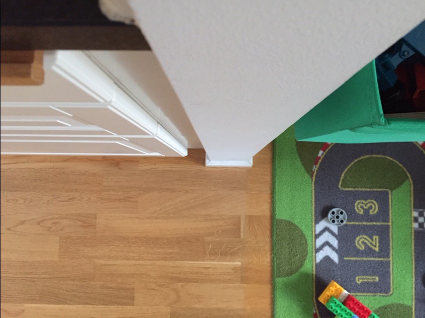

Köksskåpsfront som inte sitter rakt vid vit vägg, med synlig diskbänkskiva och handtag.
Alltså snett.
Skiva 600 mm
Stomme 580 mm
Översida skiva synlig 583 mm
