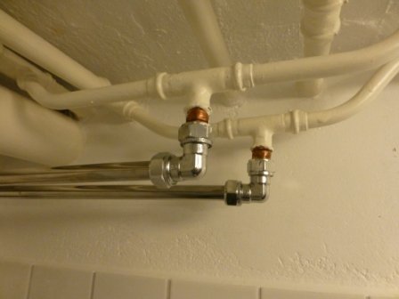

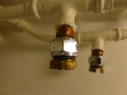

Inte samma fabrikat ser ut som vatette som sitter där nu.
Nu har jag skruvat isär. Det är faktiskt samma fabrikat. VSH Super. Men det är klämring inte ansats,
P
Det är klämring på dom som sitter där kallas provtryckningspropp, köp en vsh 15/15 med klämringar på båda sidor om du nu ska gå vidare med 15rör.
Nu är det klart:
