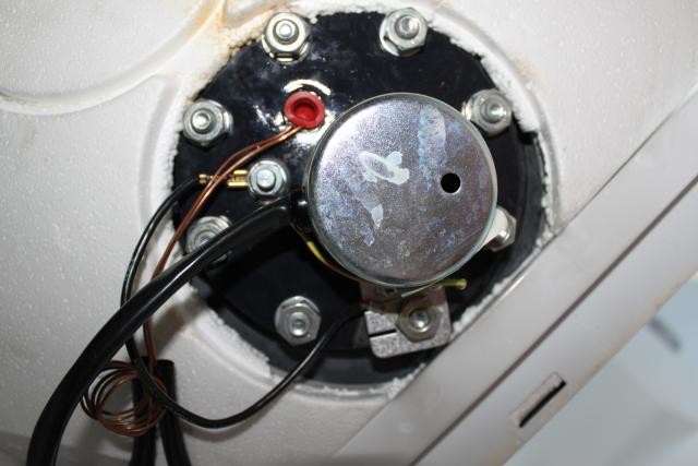

I morse när vi vaknade hade vi en läckande varmvattenberedare. Den läcker inte som ett såll, men det blir en pöl.
Den läcker från ett "hål" med en plugg där det går in någon sorts givare/elektrod. (den röda pluggen, se bild)
Vad kan man göra åt detta?

ny patron !
ovanför pluggen sitter termostatens känselkropp, om man tar loss den gamla patronen sitter en massa elektroder med keramik i mellan och dessa brukar gå sönder ändå vi demontering, så du får köpa en ny och peta dit

Den har inga problem att värma vatten så patronen borde väl inte vara trasig?

Det är en metro 200 liters från 1996.
