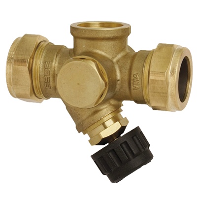

Någon som vet var jag kan få tag i bara den svarta påfyllningsdelen?
Den har börjat läcka. Men skulle gärna slippa byta hela ventilen om det är möjligt.
Köp en hel ventil och byt bara den delen?
Du får kontakta en återförsäljare till ESBE, och hör om de har reservdelar till VMA ventilen.
Svårt att tro att man tagit fram ett reservdelskit till en ventil som kostar 300 kr, ett reservdelskit skulle troligen kosta lika mycket.
Vad är det som läcker, är det intern läckage eller läcker det ut.
Det finns en sätespackning och en o-ring i ventilen.
Är det externt läckage så kanske det går att komma åt och byta o-ringen(edpm).
