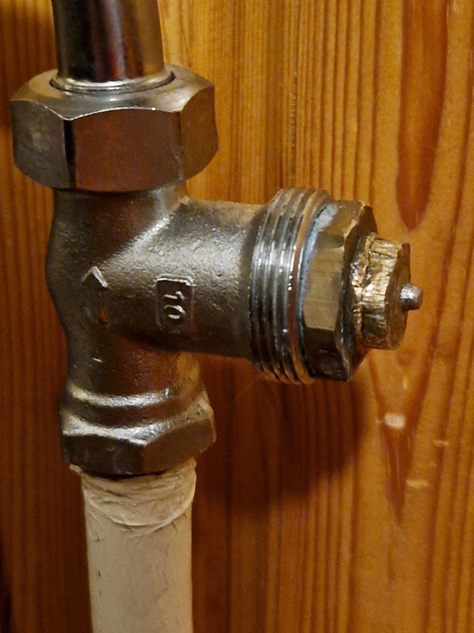

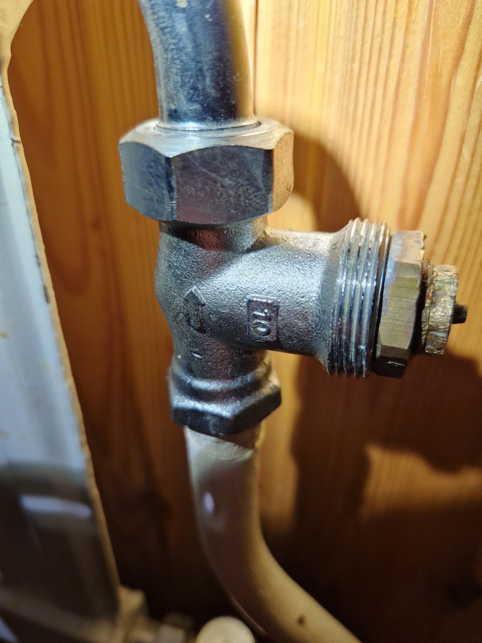

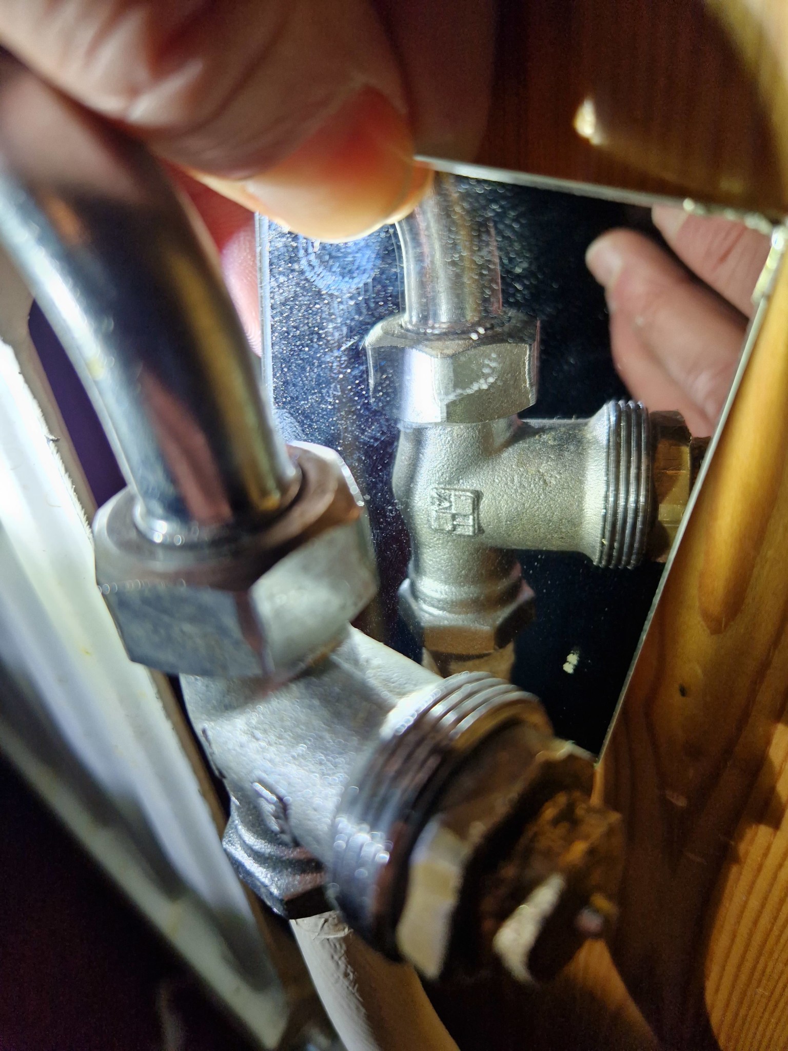

Är det någon som känner till vilken packbox detta är? Den läcker och jag förmodar att det enklaste är att byta den. Rörkoppling och ventil på träbakgrund. VVS. Metall, gängade anslutningar, brun toner.
Vad sitter det för termostat på ventilen?
Står det något (eller någon symbol) på baksidan av ventilen?
Vilken diameter är det på yttergängan?

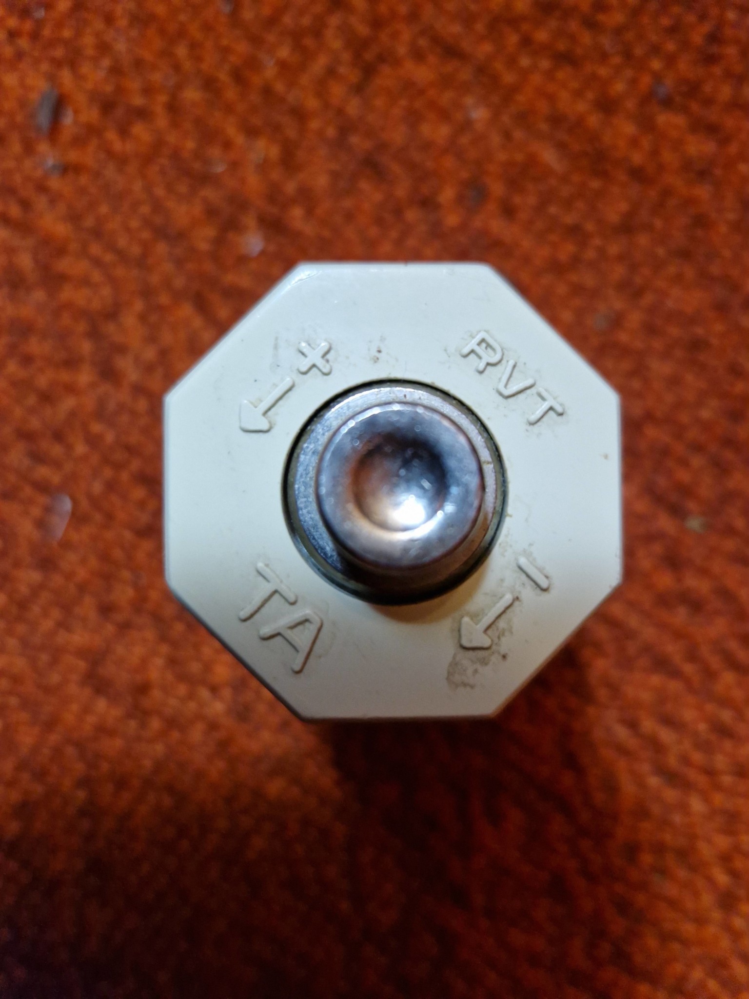

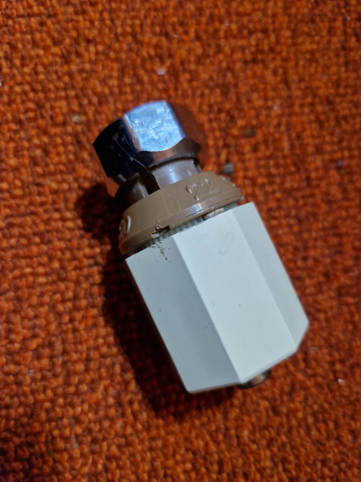

Du verkar ha TA RVT F Modell 1, tillverkad under sex månader, dec -81 till maj -82. Fast just själva termostathuset är annorlunda på bilden nedan.
Teknisk specifikation och inställningsguide för RVT F Modell 1 termostatventil från 1981–1982, inkluderar vinkelmätningar och diagram.
Hittar inte direkt någon utbytsinsats i MMA:s ROT-BOK ska denna kunna passa "direkt": Möjligtvis skulle TA/RVE-15, RVE S-15 kunna passa då själva termostaten är likvärdig på bilden, men det är inget jag vet, det är en gissning. (sid 17 i länken nedan)
