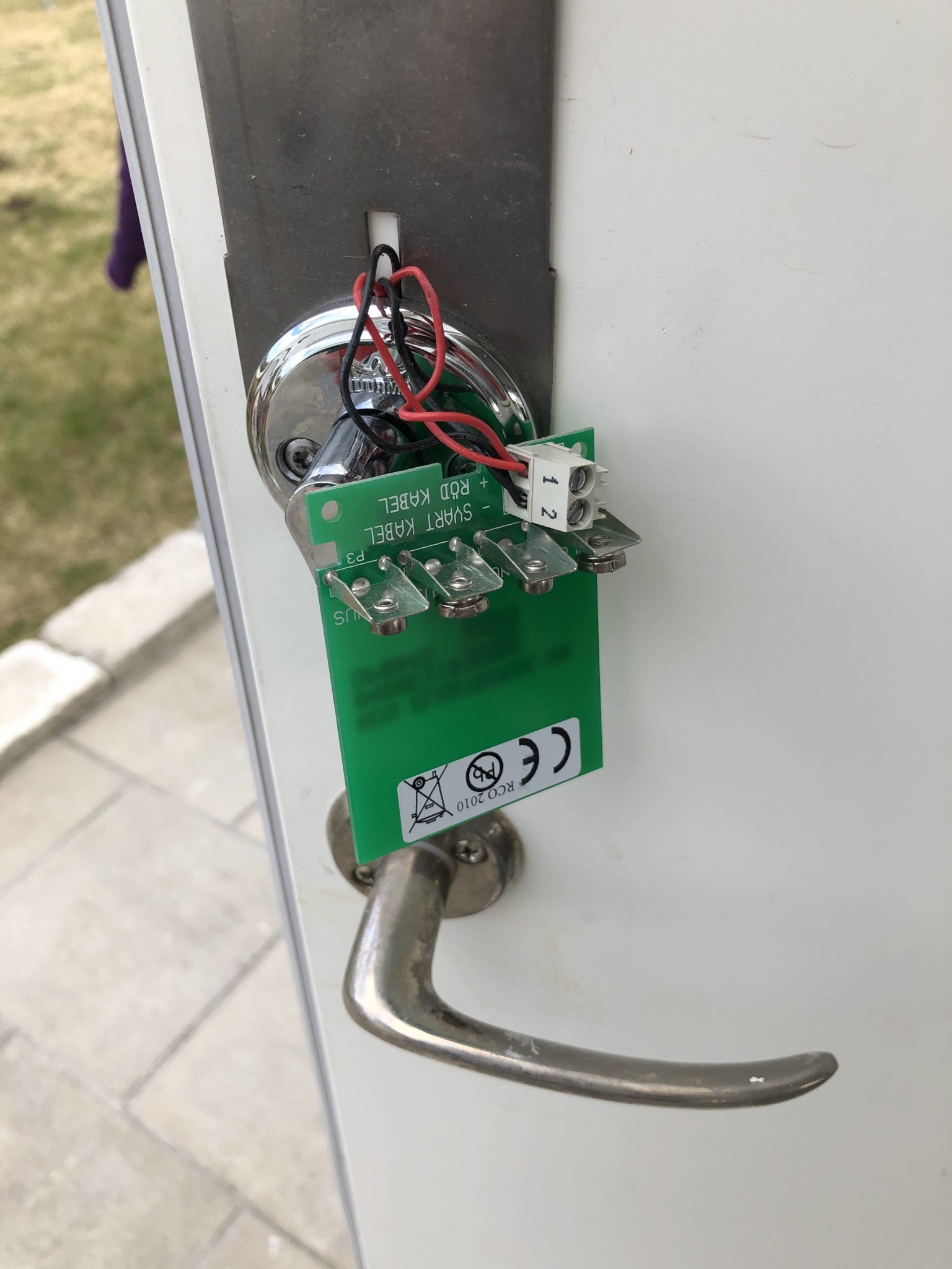

Har kodlås på bakdörren till garaget. Har funkat bra men sedan behövde jag byta batterier (2 9V). Först blev det bra men sedan slutade det att fungera och batterierna blev glödheta. Är det fel på kopplingsschemat tror ni eller vad kan det vara? Se bifogad bild.

Om du inte har ändrat på kopplingen så är det inte felkopplat eftersom det har fungerat tidigare.
Troligtvis har du kortslutning mellan kretskortet och plåten eller så har ledningarna klämts eller skavts under vredet.
Vad är det som hindrar lödpunkterna på kortets baksida att komma i kontakt med plåten?
