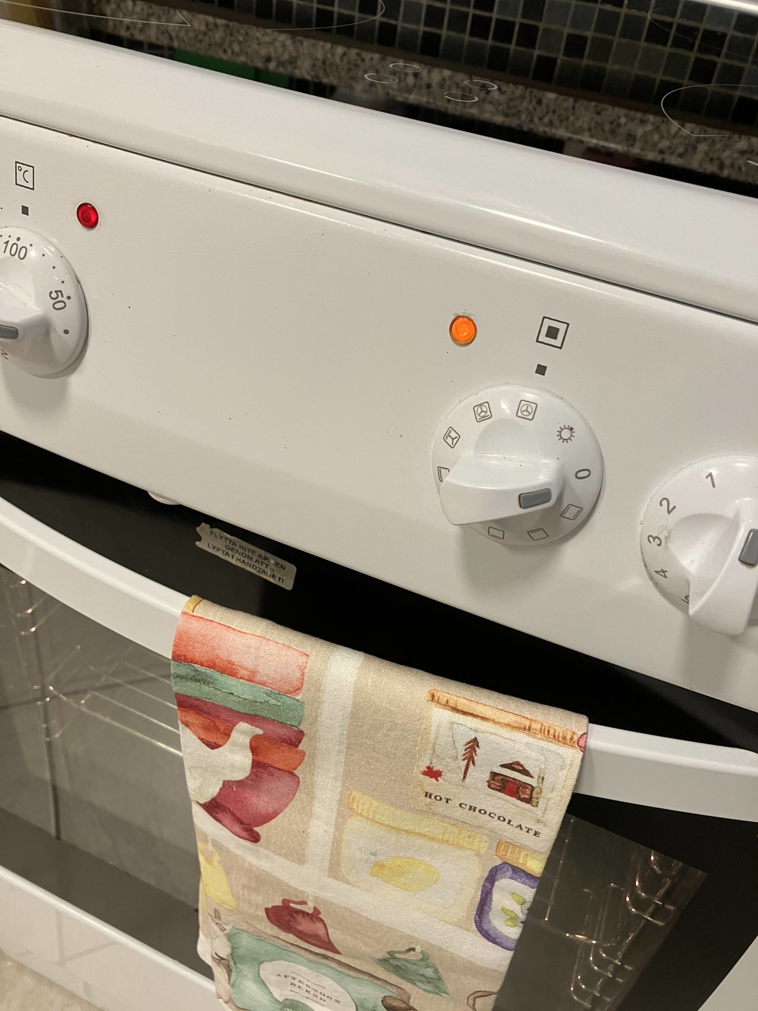

Häromdagen löste jfb ut samtidigt som ugnen var igång (kyckling i lergryta). Kollade runt lite i huset men ugn o spisfläkt var i gång. Nyligen haft jfb som löst ut så testade den säkringen frånslagne när jag drog upp jfb. Inget hände, slog upp säkringen - fortfarande inget. Men senare märkte jag att ugnen inte var uppe i temp, och kycklingen inte klar. I läget varmluft hände inget, slog över och testade utan varmluft och då steg temperaturen. Testade i dag med några andra varmluftslägen och då gick ugnen upp i temp, tydligen bara normalläget som inte funkar.
Någon som har nån bra förklaring? Inga huvudsäkringar har gått.
Cylinda SKI 622 induktion

En gissning är att något värmeelement i ugnen är trasigt. Det brukar finnas två övre, ett runt varmluftsfläkten ej synligt inifrån ugnen samt ett undre ej synligt inifrån ugnen.
Gissar på isolationsfel till jord på något av elementen. Det har säkert resulterat i avbrott i ett element.
Fungerar inte varmluftsläget med enbart varmluft så är det elementet runt fläkten misstänkt.

Är detta något som går att åtgärda/byta? Spisen är runt 10 år.
