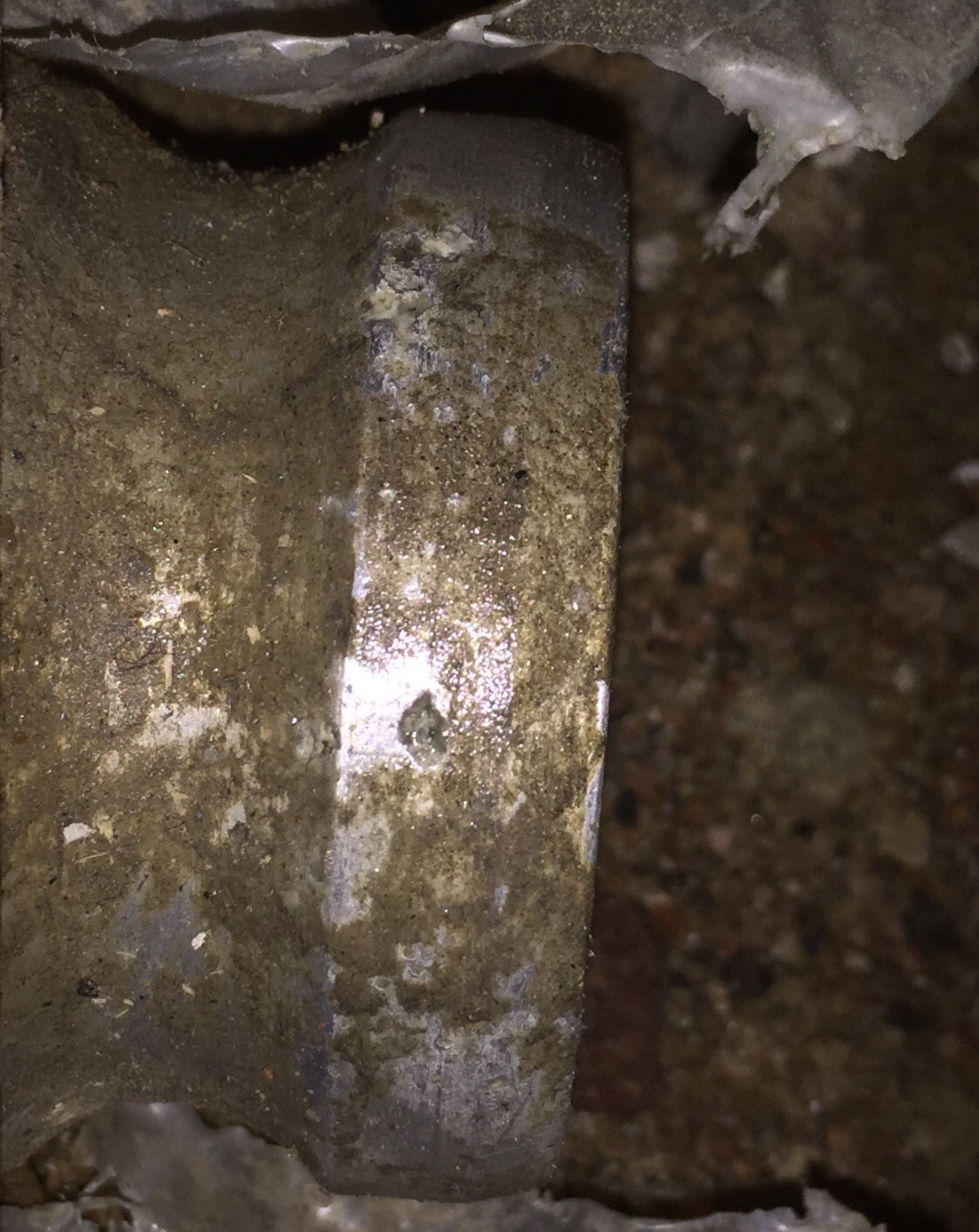

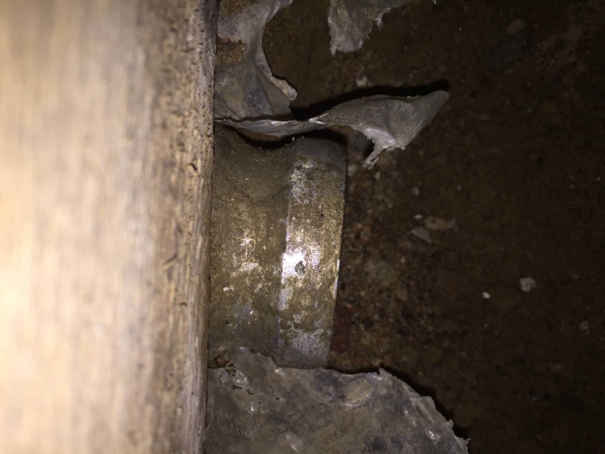

Jag behöver nu hjälp med att identifiera ett avloppsrör som är draget till golvbrunn. Diametern är ca 50 mm och förmodligen är det rostfritt gods. Mitt bekymmer är att hitta en fungerande koppling mellan golvbrunn och rör före det att jag gjuter in allt.

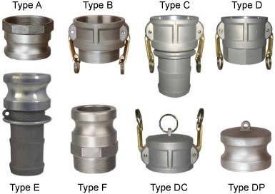

kan det vara en camlock koppling?Matematikern skrev:Första inlägget här på forumet. Det finns mycket läsvärt.

Hur satt den motsvarande rörbiten tidigare?
Bilder på lite camlock kopplingar,
Har inte sett de kopplingarna ingjutna tidigare. och defenetivt inte dragna till golvbrunnar???
Men man vet inte vad tidigare husägare har hittat på, eller vad de jobbat med + kommit över för materiel, för att spara pengar.
Det sticker bara ut på det där sättet. Golvbrunn saknas och har inte alls funnits. Bara "förberett" med detta rör. Tror det kan vara camlock som du skriver. Tack!HSP skrev:kan det vara en camlock koppling?

Nu är frågan hur jag ska kunna ansluta golvbrunn till detta rör...
Är diametern ca 50mm eller är den 50mm.
Om det skulle kunna tänka sig vara 50mm exakt så kan du ju helt enkelt bara dra på en JET-koppling 50mm och fortsätta med stödhylsa och gråa 50mm rör till en lämplig golvbrunn med 50mm utlopp.
Den är nog exakt två tum dvs väldigt nära 51mm.krilleman_215 skrev:
Jag funderar på om det går att hitta en camlock-hona med gänga som går att koppla till slang - 50mm och sen slang till golvbrunn.
Nå, jag tar hit en gammal rörmokare imorgon så det löser sig nog.
Nej, ingen slang till avlopp från brunn! Ska vara rör.
51mm är inga problem att få över en JET-koppling på. Du behöver inte betala en rörkrökare för det. Bara handla rätt prylar.

Det är i alla fall klart nu. Det visade sig att röret är kronans pipeline som används i fält. Jag fick tag på en orginalkoppling och nu sitter det perfekt.
