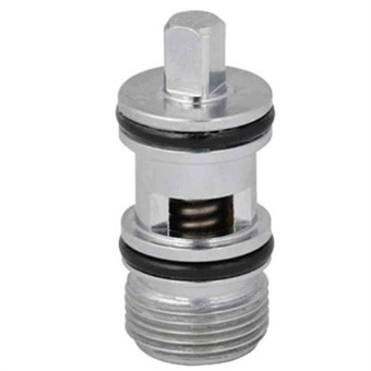

Jag tänkte på den här fjädern. Som gör att du man vrida flera varv till sedan du stängt vattnet.
Metallisk avstängnings- eller reglerventil med gängad botten och fyrkantig övre del för verktygsmanövrering.
Krilleman
Jaha, den fjädern misstänker jag att det är den som håller trycket mot bakstycket invändigt så man inte överdrar i onödan. Drar man denna i botten så blir det mindre bra.
Dessutom utvidgar sig vatten till is 9%. Det klarar inte den där lilla fjädern av och så är det ju verkligen inte tänkt.
