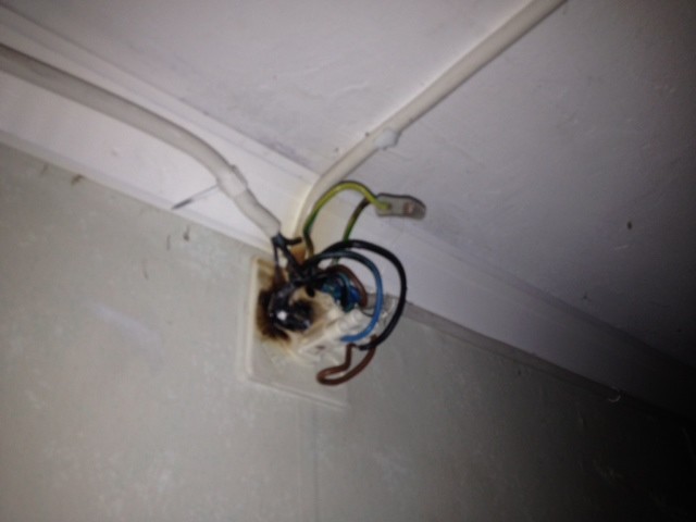

Vi har varit på släktens gamla familjegård i helgen och vi fick ett otäckt elproblem. Till saken hör att elen är dragen av en elfirma cirka 7 - 8 år sedan.
I går kväll var det kallt så vi ställde in ett elelement i det rummet vi sov i cirka en timme innan vi skulle gå och lägga oss. Efter en stund tyckte vi att det luktade konstigt i farstun och till slut upptäckte någon att väggen bakom kabeln, se bild, började färgas brun och hylsan var mycket het, ingen säkring gick. Vi skruvade bort hylsan och såg hur bränt det var. Direkt efter det kopplade vi bort strömmen till den aktuella hylsan och rummet vi sov i, det finns en kakelugn där så det var fortfarande varmt.
Dock ser det hela otäckt farligt ut och som att det ser ut som att det skulle kunde börja brinna när som helst.
Vi kommer nu omgående ta dit en elektriker som tittar över all el och byter proppskåpet till en modern installation. Dock undrar jag vad detta beror på då man antar att en säkring borde ha gått?

Det har varit glappkontakt i kulodosan. Detta har lett till varmgång i anslutningspunkten. Inget som säkring löser för tyvärr.
Det är inget fel på din elcentral. En modernare säkring hade inte heller löst ut. Skruvproppar fungerar bra så det finns ingen anledning att byta ut den.
Ta dit en elektriker som får gå igenom anläggningen om du misstänker att den är slarvigt utförd.

Du har helt enkelt en dålig anslutning i dosan. Att dra åt en skruv lagom hårt är en liten konst i sig, plus att man i detta fall ska se till att tre ledare är instuckna som de ska i skruvplinten. Ett olycksfall i arbetet får vi förmoda, så ni ska inte behöva vara oroliga för övriga dosor.
Idag används ofta snabbanslutningsplintar som Helacon, Wago 773 eller Wago 222 som på bilden. Dessa är näst intill idiotsäkra.
Det kan utvecklas över 500 W i detta felställe innan en säkring löser ut. Här har ni haft en värmefläkt inkopplad, kanske på 2 kW? Då kan de bli sådana effekter.
Det är nog inte ovanligt att man upptäcker dåliga förbindningar genom att plugga in en värmefläkt...
Det behöver inte vara mycket effekt för att det ska bli varmt.
Jag hade två lågenergilampor på totalt ca 20 w som belastning (ev en 42 w halogen också, kommer inte ihåg) och skruven i porslinsdosan blev 90 grader och listen ovanför dosan blev missfärgad.
