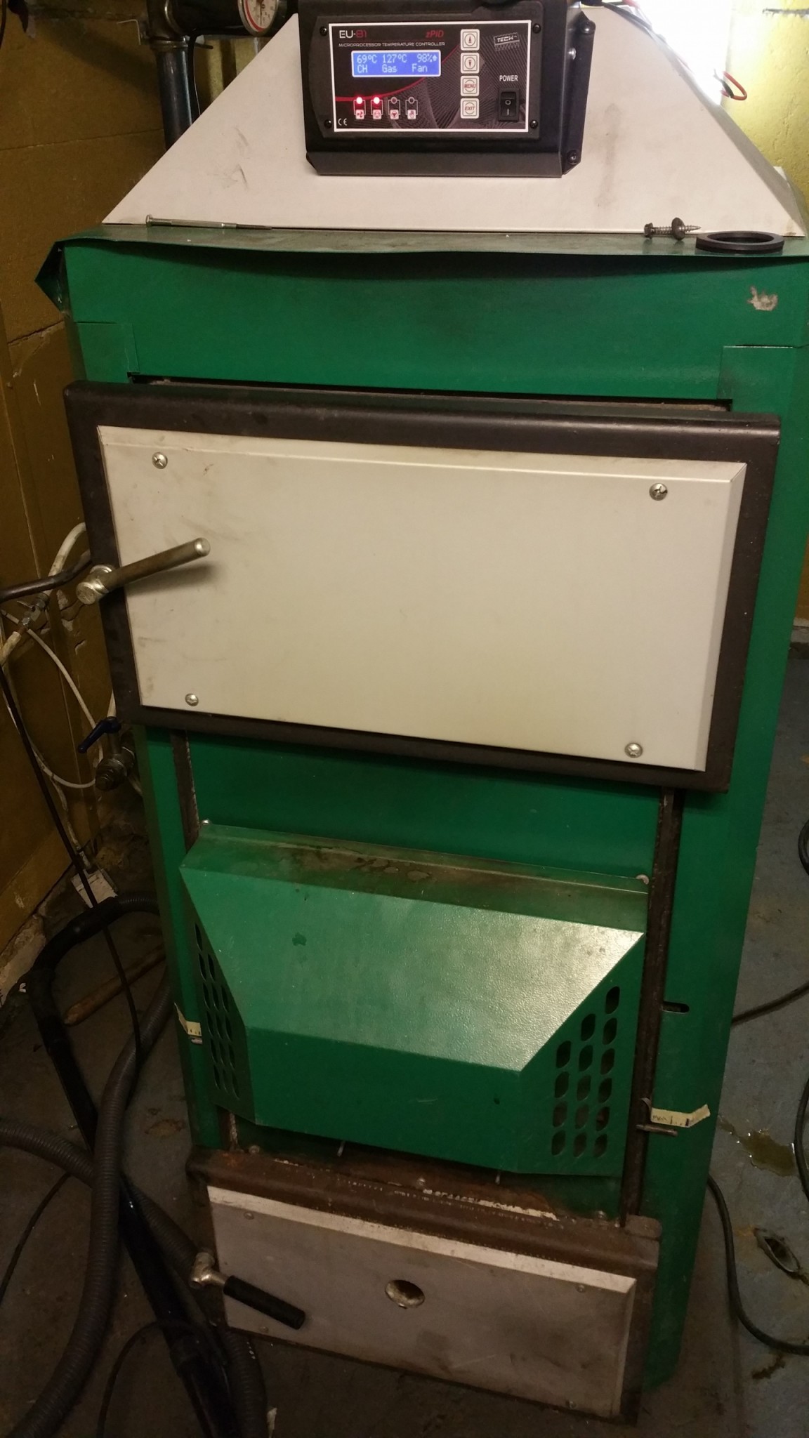

Såg bild på din panna i annan tråd. Har du själv monterat det som ser ut att vara en ST-81 zPID?
Styr den varvtalet på fläkten eller vad har den för funktion i ditt fall?
Gjorde ombyggnationer och installationer själv.
ST-81 zPiD:n har mycket kablar å givare men det är inte att låtas skrämmas av det, simplare än vad det ser ut alla kablar är märkta. Mer utmaning att ställa in den så den fungerar bra till systemet.
till exempel så brann det rätt bra igår, såg senare på kvällen att när bränslet tagit slut så varvade fläkten ner i tron om att det bara är att lämna och gå isäng, men när jag kom på morgonen för att se hur styrningen gjort så stod den fortfarande i "eldar läget" med fläkten igång,,, tom panna??... Men antar att det är någon parameter som ska ändras frågan är bara vilken??? Har för mig det sitter på MAGA pannor oxo denna styrning samt även LADA eller vad den nu heter. vore intressant med lite mer info från andra eldare med denna styrning.

Han hade problem med att max tillåtna panntemp är 85 grader. Hur har du löst det?
Har du köpt den från Kotly?
https://www.byggahus.se/forum/biobr...-atmos-dc50gsx-4m3-10m2-plansolfangare-9.html
Jo köpte styrningen från Kotly.
Ser det inte som så stort problem just nu att den bara går till 85, men ska väl ta itu med det senare. Får väl sätta givaren på någe bättre ställe där 85 grader uppnås lite senare =D . Vill helst bara optimera systemet nu så det är lätt använt och lite tid behöver läggas vid uppstart av pannan.

Denna lite enklare modell saknar avstäavstängning av fläkten. Det finns dock varianter med detta, men då med en helt annan prislapp.
Min panna har en original rökgastermostat som jag matar med spänningen från zpid en. Så för mig är det inget problem med det.
Jag tror tyvärr inte det går att fixa med denna styrning. Har man tillgång till mjukvaran från tex maga och rätt sladdar så borde det ju gå att fixa det. Men det har man ju tyvärr inte.
För att få upp tempen så flyttar man givaren lite som sagt eller paralellkopplar en resistor eller potentiometer med givaren.
