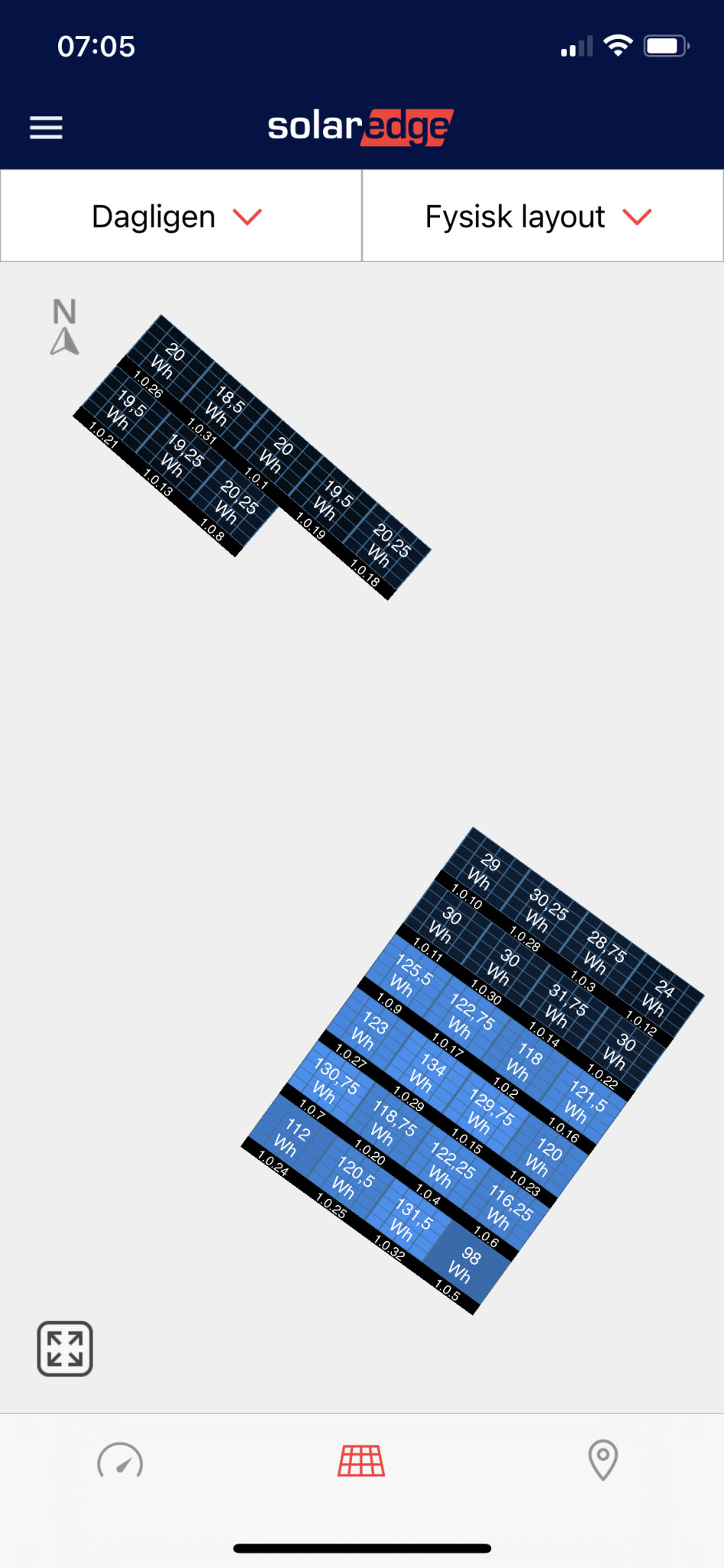

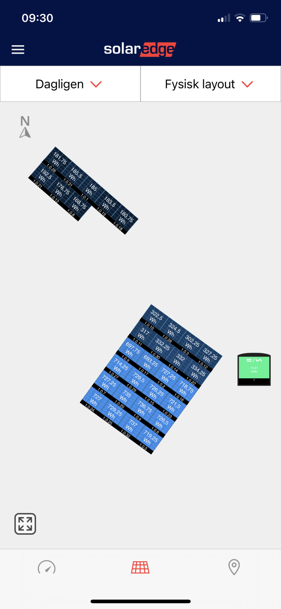

kan man ändra i appen så man ser w istället? Optimerare vet jag inte vilka de är. Ja det är sen nu i morse, jag bifogar en ny bild. Svea solar har skött installationen och allt har väl inte gått smärtfritt om man säger så.

Jag använder bara deras app, kan man ändra där så man ser

  • Skärmavbild av SolarEdge-appen som visar den fysiska layouten av solpaneler och en energimätare.

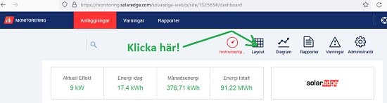

Men logga in på SolarEdge-portalen, https://monitoring.solaredge.com
bäst är nog från en dator, inte från mobiltelefon.
använd ditt användarnamn och lösenord!
Klicka där på lay-out och sedan "visa uppspelning", se bifogad bild!
SolarEdge-optimerarna och vilken typ du har står väl i dokumentationen du har fått från solcellsfirman, där står ju även fabrikat och typ av paneler och du har säkert även fått flashlistan på dina paneler, som behövs vid ev. garantiskada.
Har din solcellsfirma installerat överspänningsskydd på DC-sidan av växelriktaren, annars finns risk att paneler och växelriktaren skadas vid åska. Har du fått vind- och snölastberäkningarna som bevisar att använt montagematerial och infästningrana håller för din orts vind- och snölaster? Det ska du ha fått.
  • Skärmdump av SolarEdge-monitoreringsportal med användargränssnitt, energistatistik och lyft fram "Layout"-knappen.

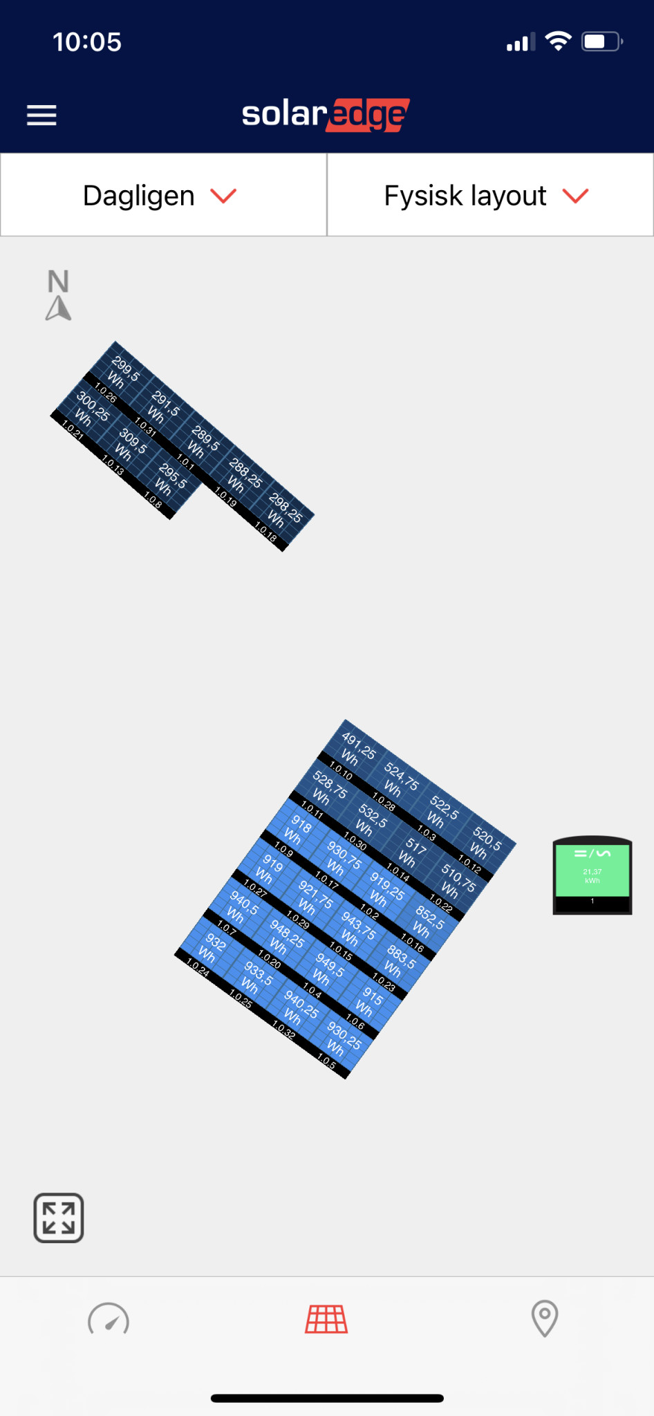

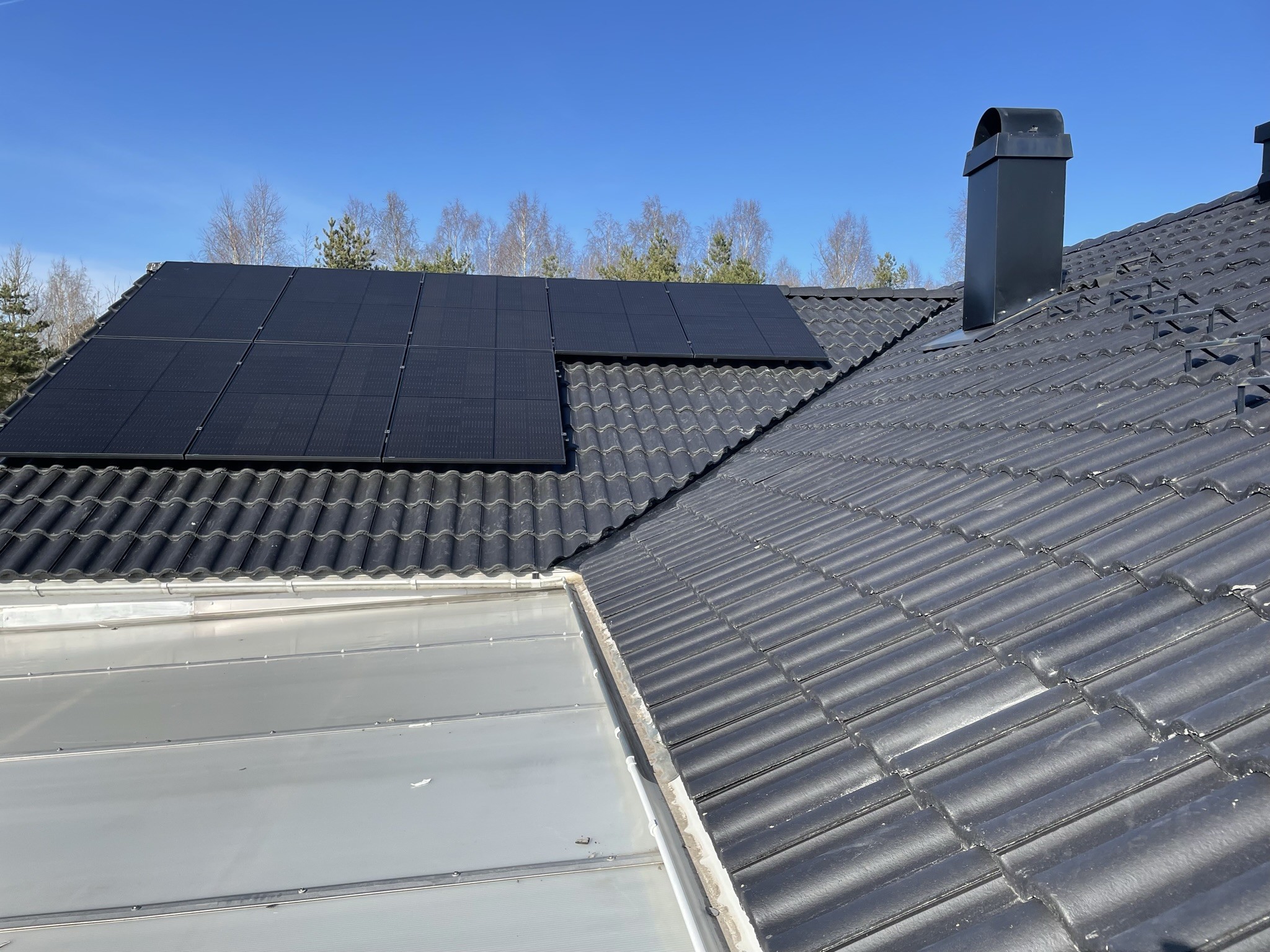

Har du en annan takvinkel på de övre panelerna? De verkar ge mycket mindre än övriga på det taket?
Du kan nog inte få bilden att visa W. Men du kan se W om du trycker på panelen.

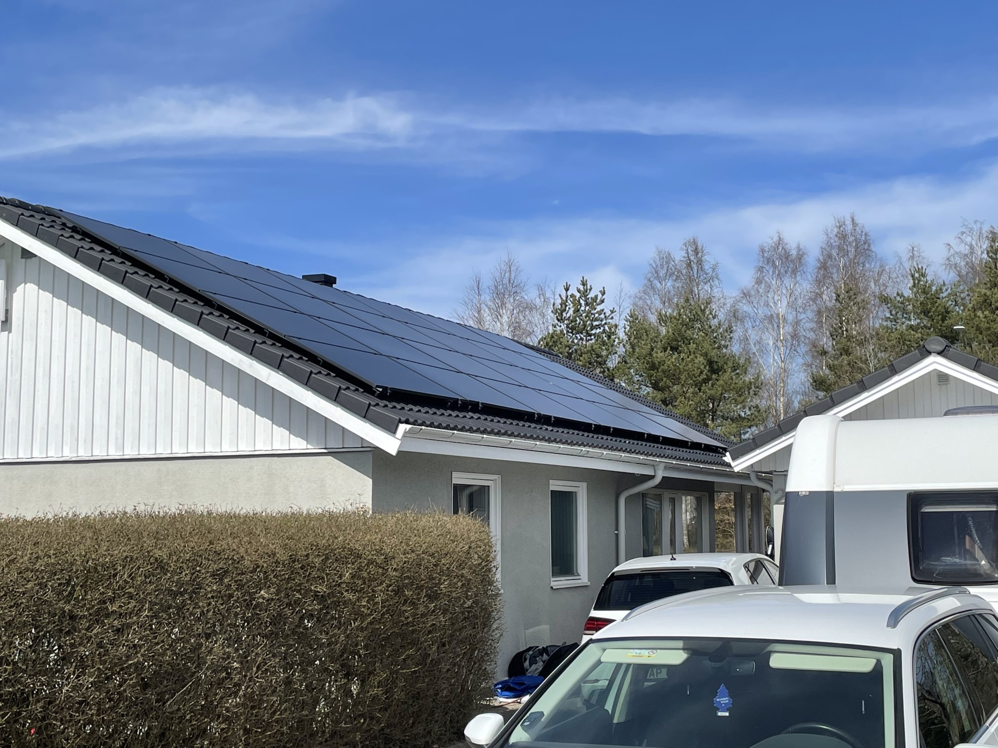

24 paneler sitter åt sydost och 8 åt syd. De 24 panelerna har mer morgonsol men jag tycker att de 24 borde ge lika mycket fast 8 av dom är på den andra slingan då alla har en egen optimerare.

Här ser ni hur de är monterade
  • Layout av solpaneler på en takyta visad i en app med prestandadata för varje panel.
  • Solpaneler monterade på en lutande takyta av en villa med blå himmel i bakgrunden.
  • Solpaneler monterade på ett grått tak av tegel med en skorsten och klarblå himmel.
Men din lay-outbild på mobiltelefonen du visar upp, får en att tro att alla dina paneler är i precis samma väderstreck. Men så är det inte säger du, utan 8 st är mot sydväst och 24 st mot sydost.

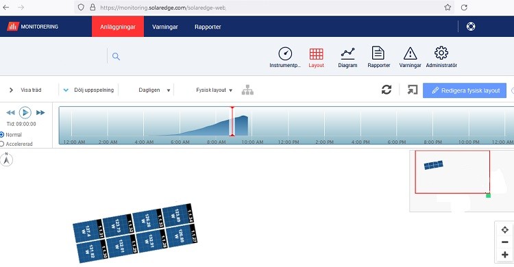

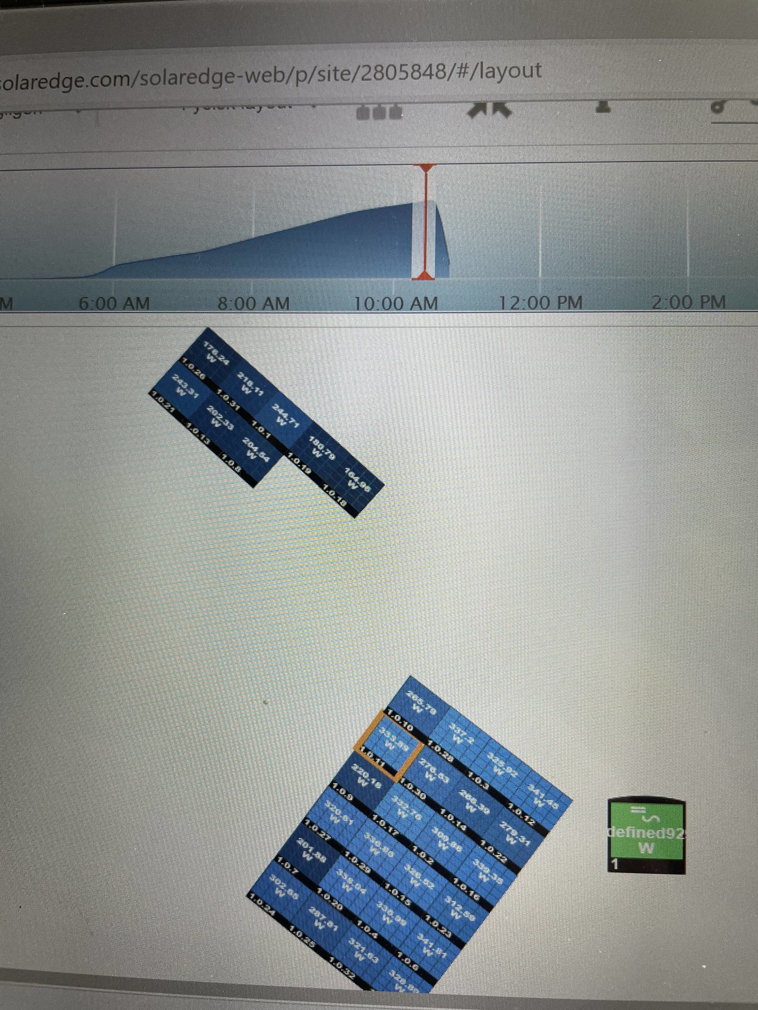

För att du ska kunna se om dina effektoptimerare fungerar riktigt, behöver du kunna se ögonblicklig effekt (momentan effekt) för varje panel, och det ser du på "Visa uppspelning". Annars kan du ju inte övervaka dina effektoptimerare(eller paneler).
J
Det gick via datorn så nu ser man W. Bifogar bild

Vad bra! Lärt en smula. När du sätter tidslinjalen som du gjort där, är det inte säkert att W för panelerna stämmer. Flyttar du tillbaka tidslinjalen ca 10 min, då ser du. Det är nog för att SolarEdges servrar behöver viss tid att göra beräkningarna, och det är miljoner anläggningar.
